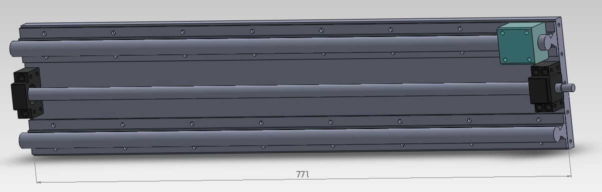

Собираю фрезерный станок, классический портал, 3-оси, в перспективе добавлю четвертую.
Собираться будет из алюминия и конструкционного профиля Item 60х60.
По всем осям валы на опоре SBR20 и ШВП1605.
Рабочее поле:
800х600
Обрабатываемые материалы:
Дерево, пластик, возможно в обозримом будущем цветметы
Ориентировочный бюджет:
До 2`000$
Чертежи, фото, станка:

Один из основных больных вопросов это как расположить направляющие на профиле на оси Х - по бокам или сверху.
В обоих вариантах есть свои плюсы и минусы в плане монтажа, экономии и т.п., а вот как оно с практической точки зрения, увы не знаю.
О китайцах.
На две из трех ШВП не одеваются подшипники с концевыми опорами. :evil: :evil: :evil:
Заделка концов ШВП толще на сотку-две.
Придется искать токаря, а времени как всегда на это не хватает...

SEPT писал(а):Один из основных больных вопросов это как расположить направляющие на профиле на оси Х - по бокам или сверху.
Вот и я в раздумье :( , Искал по форуму и ничего не нашёл.
Хотя больше склоняюсь к варианту верх-низ

Дорабатываю сейчас станочек построенный примерно как хочет автор темы. строил сам и дико теперь жалею что ось X у меня крутиться на 1 шаговике а не на 2 по бокам. При сильном усилии на 1 бок портала есть отклонение на земетную величину (что то около 1 мм). Люфтов нет. станок -сварная сталь . китайцы прислали швп не в размер пришлось сместить крепление ШВП. На таможню кстати попал с этими ШВП.пришлось обьясняться. и плевать что сумма менее 1000$ Отвечаю на вопрос жесткости набок расположенных направляющих. Мне не понравилось. поджимал поджимал а толку. и учти сто если они стоят вертикально то еще при сборке можно на креплениях повернуть. чтоб добиться параллельности . а в этом случае все зависит от стенок. не аккуратно соберешь- замаешься. Я резал метал лазером (не сам) .так потом плевался увидив что длины кусков отличаются на 0,1мм а на длинных и на 0,15мм. Я то думал опираться на абсолютную точность вырезанных частей -наивным был ))

Taganrog писал(а):Отвечаю на вопрос жесткости набок расположенных направляющих. Мне не понравилось. поджимал поджимал а толку. и учти сто если они стоят вертикально то еще при сборке можно на креплениях повернуть. чтоб добиться параллельности .
Большое спасибо за информацию!
Пока едет комплектуха займусь переделкой проекта.
