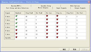

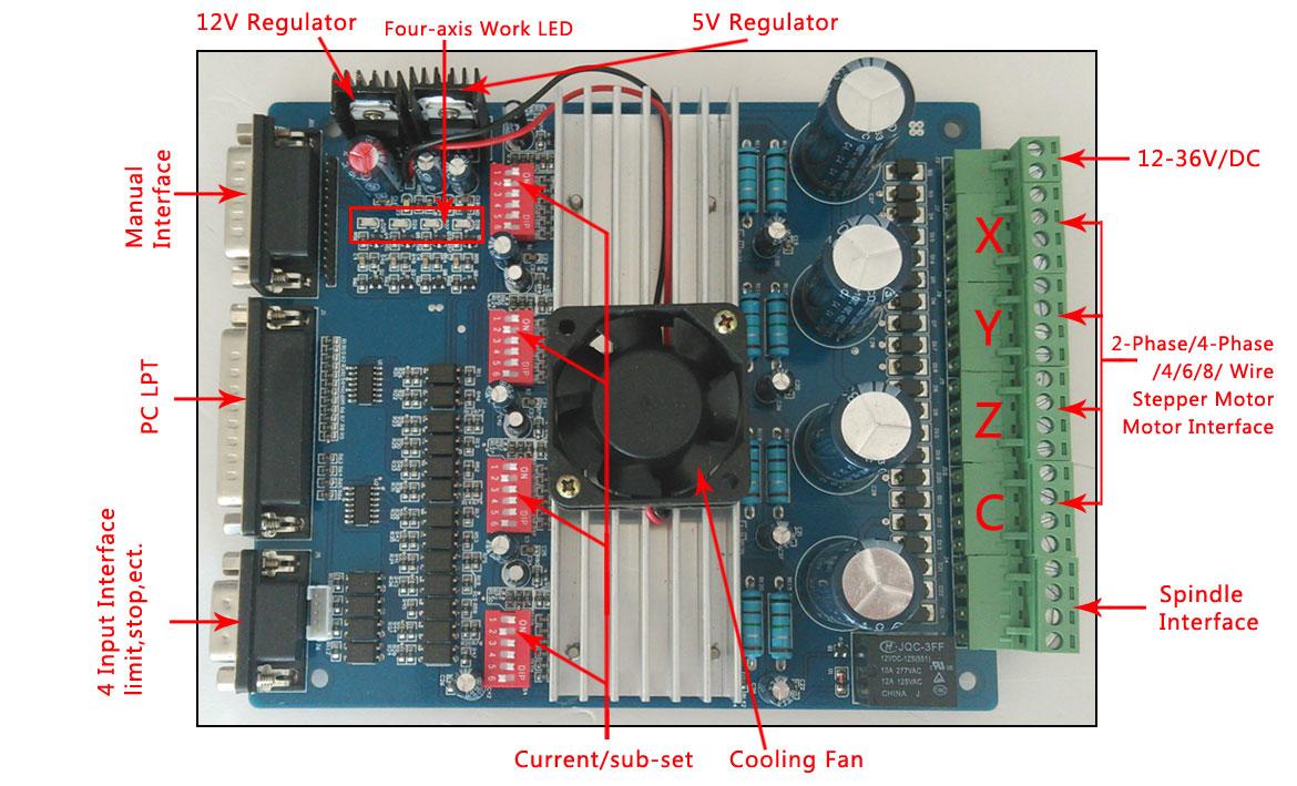

Нужно расшевелить осьY.
Приобрел комплект Wantai motor на Алиекспресс
1 Шаговики NEMA23 4шт
2 Плата Контроллер - Драйвер
3 Блок питания
4 LPT шнурок
Станок пока недоделал. Решил пока с двигателями разобраться (это мой первый опыт).
Всё подключил, MACH3 поставил триальную версию. Согласно мануалу настроил.
Но Крутятся только X,Z, и A. Y стоит. Даже в удержание не встает. Двигатель от руки с усилием но можно провернуть.
На плату пока не грешу. Думаю проблема в настройках STEP/DIR. Или может в LPT какаято загвоздка.
P.S. Рассчитывал в августе станок уже собрать и запустить. Не думал что возможна такая проблема :freak: .
Спецы, подскажите в каком направлении копать.

Посмотри, что сидит на Enable оси Y.
Если не ошибаюсь, должен быть 0. Но легко проверить по сравнению с другими осями.
Идея в том, что похоже МК драйвера не активна (выключена). Может при сборке не туда подтянули.

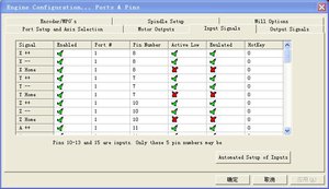

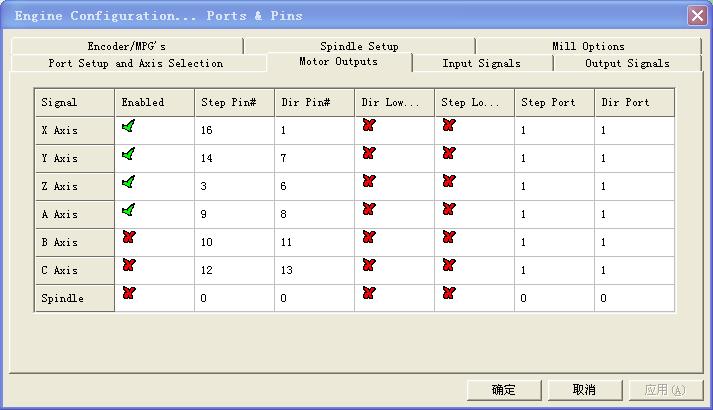

Все настройки согласно мануала. Я в первом вопросе картинки из мануала представил.

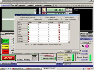

Вот скрин экрана mach3.

P.S. Можно ли как-то определить те ли пины я выставил для step-dir.
Может в мануале что не так. Китай всё-таки.

На коннекторе оси есть 4 пина - step, dir, enable, gnd.
Померяй мультиметром напряжение между gnd и enable на оси X и Y.
Если напряжения одинаковы, то мое предположение не верно. Если разные - напиши.
Если ты пины Enable (en) физически подключал - попробуй на Y отключи провод.
Общая теория следующая. На любом драйвере помимо шага и направления есть пин включения. Обычно его оставляют как есть. И если у тебя на этом пине не 0в, а что-то другое, то у тебя микросхема драйвера (у тебя их 4 под радиатором) выключена на логическом уровне.
По поводу платы - плата как плата, ничего хорошего, ничего плохого.
Работать будет 100 лет, если запустится. Без изысков, но будет.
P.S. МК - микросхема.

Определить можно.
Бери мультиметр и меряй напряжение. Если ты меняешь направление, а напряжение между dir и gnd не меняется, значит или номмер пина не тот или что-то с развязкой.
Прежде чем мерять пин шага, сделай его в настройках направлением, после теста верни обратно. Мультиметром шаг не померяешь - частота слишком большая.
Таким образом можно выявить все пины LPT порта, благо их не много.

Я знаю что крутить нельзя. Я на один щелчек, этого вполне достаточно что-бы понять что он не держит.
На одном из форумов нашел примерно такое-же обсуждение. Но достучаться до человека задавшего вопрос, не могу пока.
Там ему подсказали в БИОС поменять настройки порта. Нужно поставить SPP. У себя в Биос я такого режима не нашел но поменял EPP на BiDifferent. Сейчас после включения все оси встают в удержание. Я и этому рад. Значит всетаки живой собака.
Теперь главное его завести. Только не знаю что придумать. Может с настройками порта что не так.Вобщем нужен совет спецов.
