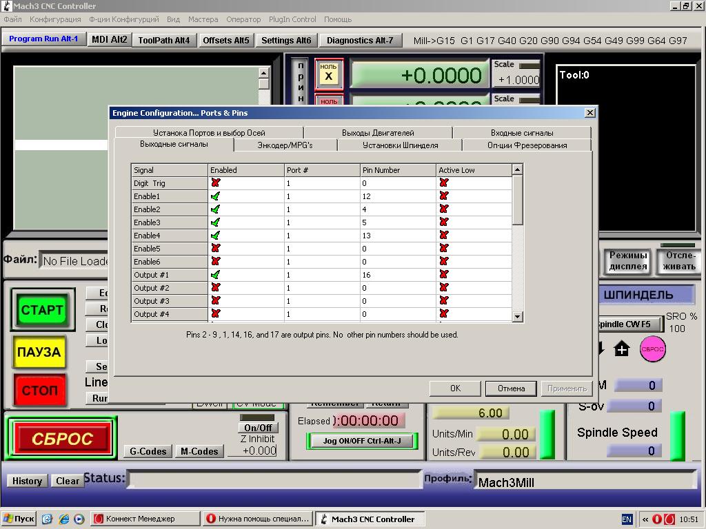

Нужно расшевелить осьY.
Приобрел комплект Wantai motor на Алиекспресс
1 Шаговики NEMA23 4шт
2 Плата Контроллер - Драйвер
3 Блок питания
4 LPT шнурок
Станок пока недоделал. Решил пока с двигателями разобраться (это мой первый опыт).
Всё подключил, MACH3 поставил триальную версию. Согласно мануалу настроил.
Но Крутятся только X,Z, и A. Y стоит. Даже в удержание не встает. Двигатель от руки с усилием но можно провернуть.
На плату пока не грешу. Думаю проблема в настройках STEP/DIR. Или может в LPT какаято загвоздка.
P.S. Рассчитывал в августе станок уже собрать и запустить. Не думал что возможна такая проблема :freak: .
Спецы, подскажите в каком направлении копать.

Вот скрин экрана mach3.

На коннекторе оси есть 4 пина - step, dir, enable, gnd.
Померяй мультиметром напряжение между gnd и enable на оси X и Y.
Если напряжения одинаковы, то мое предположение не верно. Если разные - напиши.
Если ты пины Enable (en) физически подключал - попробуй на Y отключи провод.
Общая теория следующая. На любом драйвере помимо шага и направления есть пин включения. Обычно его оставляют как есть. И если у тебя на этом пине не 0в, а что-то другое, то у тебя микросхема драйвера (у тебя их 4 под радиатором) выключена на логическом уровне.
По поводу платы - плата как плата, ничего хорошего, ничего плохого.
Работать будет 100 лет, если запустится. Без изысков, но будет.
P.S. МК - микросхема.
Последний раз редактировалось doska 01 авг 2015, 11:20, всего редактировалось 1 раз.
Путь в тысячу миль начинается с первого шага.
doska
Сообщения: 57
Зарегистрирован: 08 дек 2014, 08:40
Репутация: 24
Настоящее имя: Женя
Откуда: Одесса
Re: Нужна помощь специалистов
Сообщение doska »
Определить можно.
Бери мультиметр и меряй напряжение. Если ты меняешь направление, а напряжение между dir и gnd не меняется, значит или номмер пина не тот или что-то с развязкой.
Прежде чем мерять пин шага, сделай его в настройках направлением, после теста верни обратно. Мультиметром шаг не померяешь - частота слишком большая.
Таким образом можно выявить все пины LPT порта, благо их не много.
