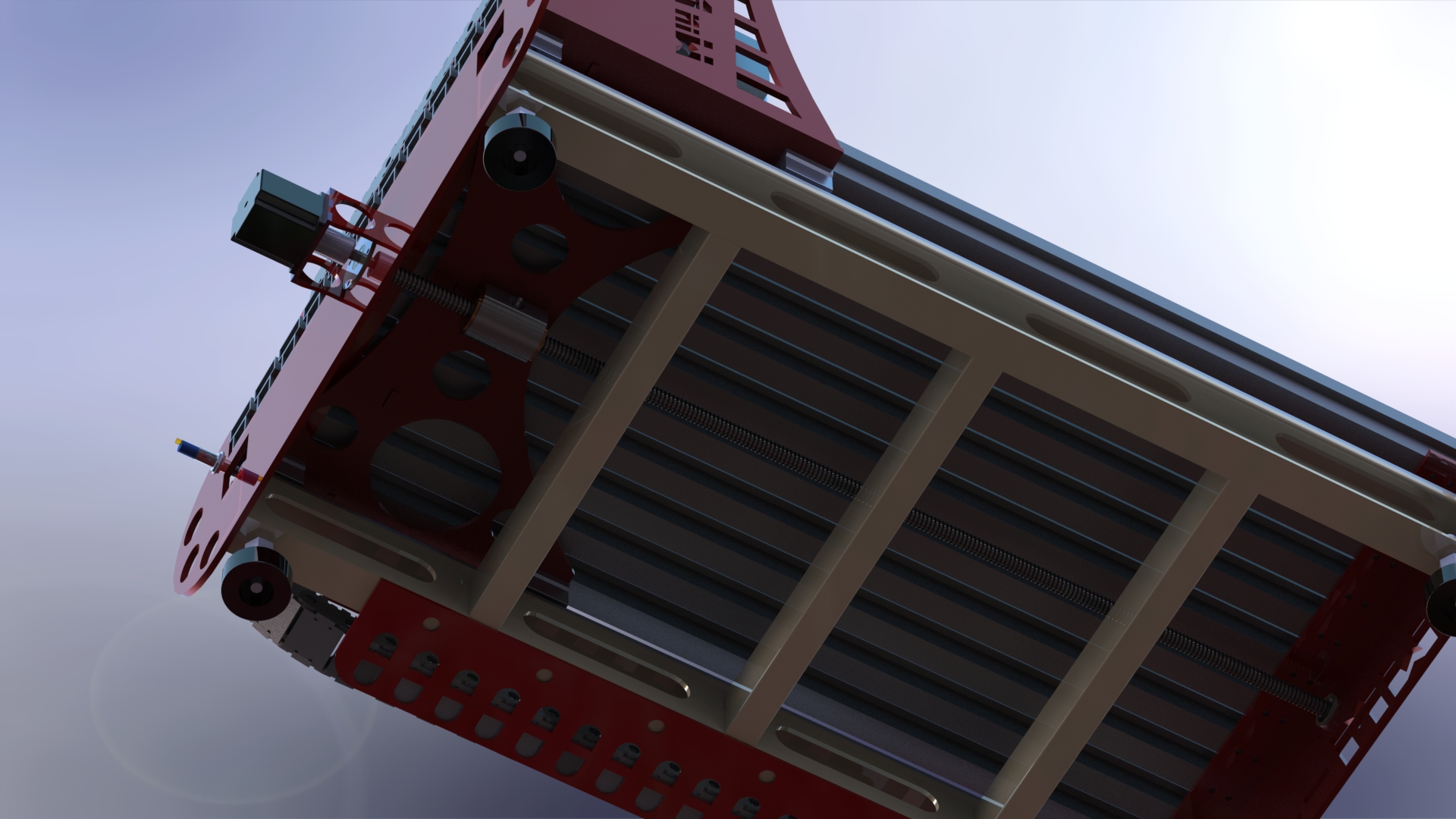

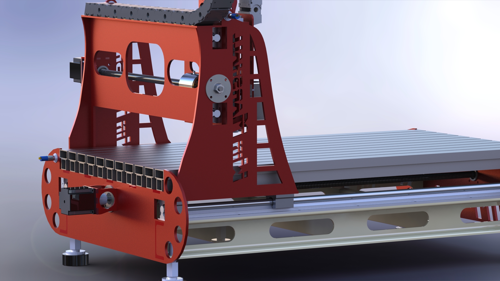

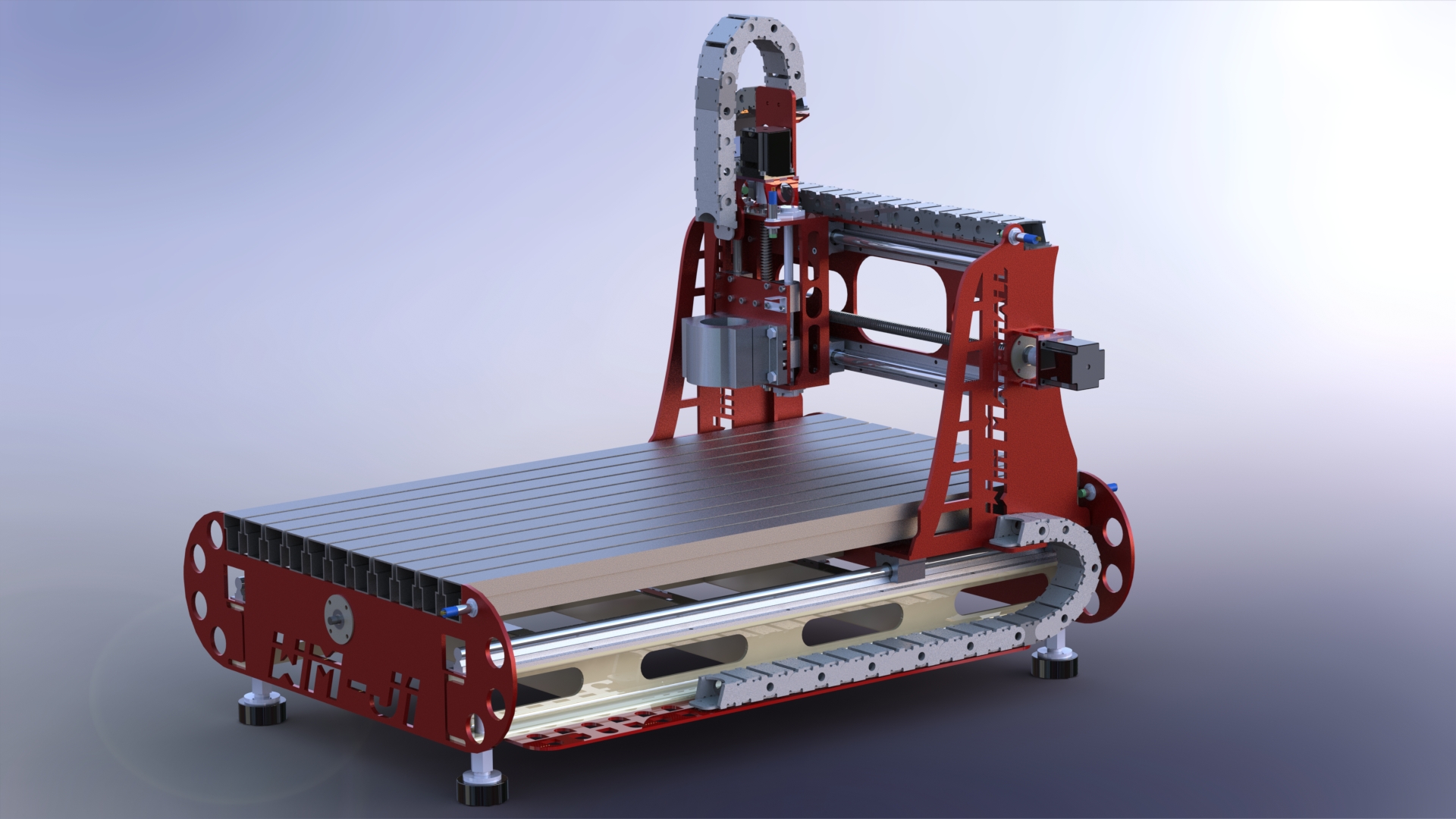

Выкладываю свой проект на общий суд. Настольный станочек для резьбы по дереву и пластикам. Для сувенирки.
Рабочее поле около 800 х 450 х 80. Вот общие фото проекта.
preview3.JPG (5188 просмотров) <a class='original' href='./download/file.php?id=47062&mode=view' target=_blank>Загрузить оригинал (771.84 КБ)</a>
preview4.JPG (5188 просмотров) <a class='original' href='./download/file.php?id=47063&mode=view' target=_blank>Загрузить оригинал (877.29 КБ)</a>
preview5.JPG (5188 просмотров) <a class='original' href='./download/file.php?id=47064&mode=view' target=_blank>Загрузить оригинал (825.17 КБ)</a>

Сейчас придут и поругают за "висячий стол"

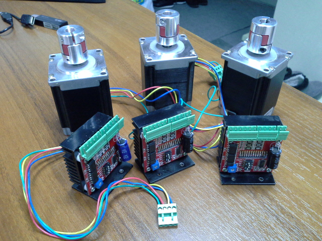

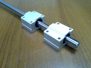

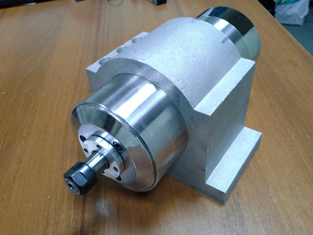

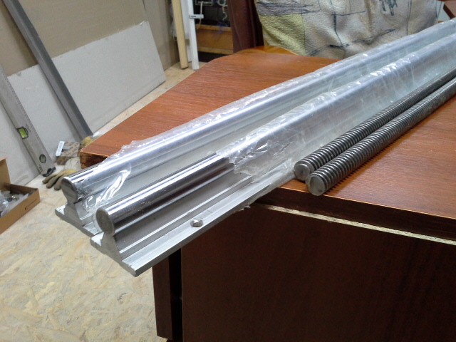

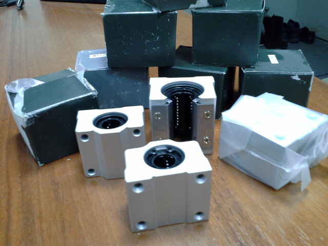

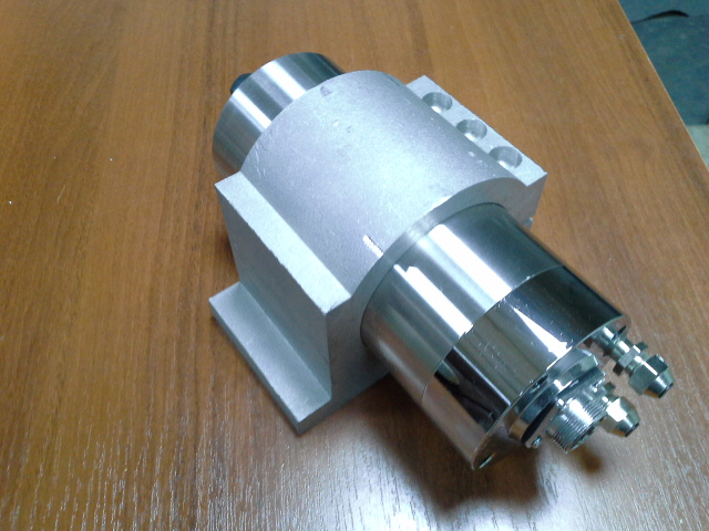

Большая часть деталей и частей уже закупленны.
Направляющие прицезия на опоре 16мм.
Шаговые двигатели - 3А / 18кг.
Драйвера - TB 6600
Шпиндель - 1,5 кв с водяным охлаждением,
Привод - трапецеидальный винт 16х4

sergey27rus писал(а):Сейчас придут и поругают за "висячий стол"
стол по Solid Simulation при нагрузке 100 кг прогнется всего на 0,12мм, и причем если нагрузка будет точечная по всей ширине в центре стола. Это вполне устраивает.

WhiteMask писал(а):Выкладываю свой проект на общий суд. Настольный станочек для резьбы по дереву и пластикам. Для сувенирки.
Красиво, но по-моему звенеть будет как медный колокол.

Зачем снизу поперечные балки, если стол все равно висит над ними?

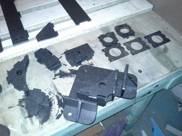

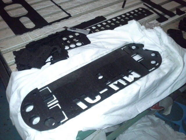

Сообщение WhiteMask »

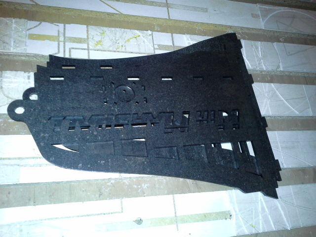

Знаю что не лучший вариант но каркас будет сварной из листового металла.

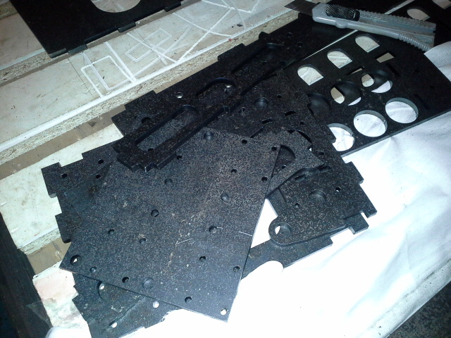

Вот получил детальки с лазерной порезки.
20150331_131616.jpg (5160 просмотров) <a class='original' href='./download/file.php?id=47079&mode=view' target=_blank>Загрузить оригинал (147.34 КБ)</a>
20150331_131623.jpg (5160 просмотров) <a class='original' href='./download/file.php?id=47080&mode=view' target=_blank>Загрузить оригинал (176.5 КБ)</a>
20150331_131633.jpg (5160 просмотров) <a class='original' href='./download/file.php?id=47081&mode=view' target=_blank>Загрузить оригинал (151.99 КБ)</a>
20150331_131642.jpg (5160 просмотров) <a class='original' href='./download/file.php?id=47082&mode=view' target=_blank>Загрузить оригинал (165.41 КБ)</a>

rage писал(а):Зачем снизу поперечные балки, если стол все равно висит над ними?
Для жескости основной конструкции.

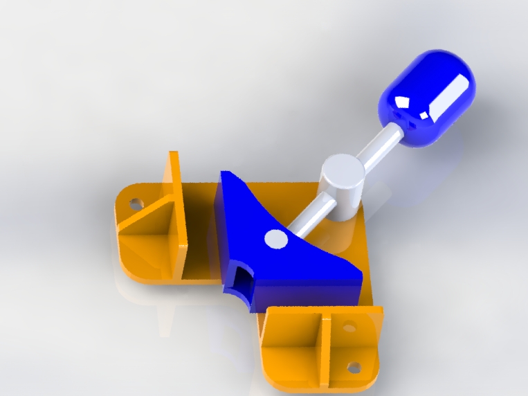

Для удобства сборки каркаса еще соберу несколько вот таких струбцын, запчасти для них тоже видны на фото.
preview.JPG (5154 просмотра) <a class='original' href='./download/file.php?id=47083&mode=view' target=_blank>Загрузить оригинал (138.25 КБ)</a>

WhiteMask писал(а):Знаю что не лучший вариант но каркас будет сварной из листового металла.
В общем-то и не худший. Одно не понятно - почему при такой сложной конструкции ключевые узлы станка не имеют жесткости как таковой.
Балку снизу обязательно нужно усиливать, да и стойки портала слабоваты.
И, неплохо было бы пустить 2 винта по "Х", тогда и стол можно сделать не висячим. Либо нужен очень жесткий портал, в приведенном варианте его будет уводить.
WhiteMask
Сообщения: 196
Зарегистрирован: 28 дек 2013, 20:01
Репутация: 73
Откуда: Днепр, Украина
Re: Настольный фрезерный 800 х 450 х 80
Спасибо за совет, я тоже думал об этом что боковины портала хлипковаты...При сварке обязательно усилю.

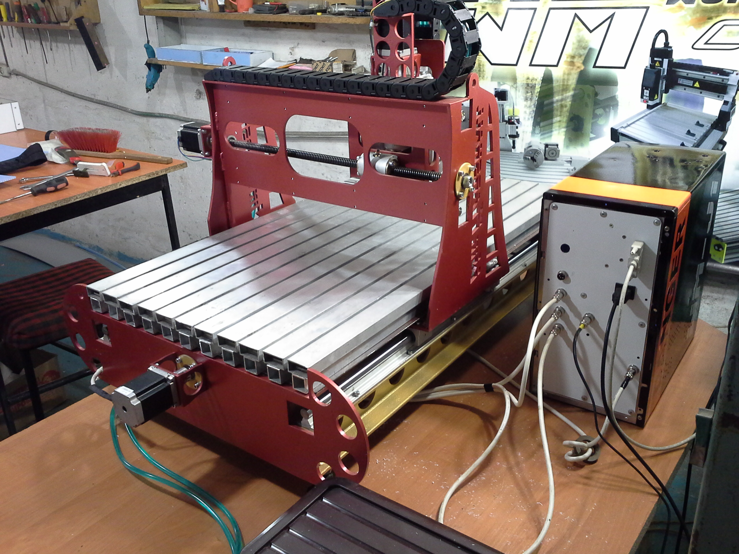

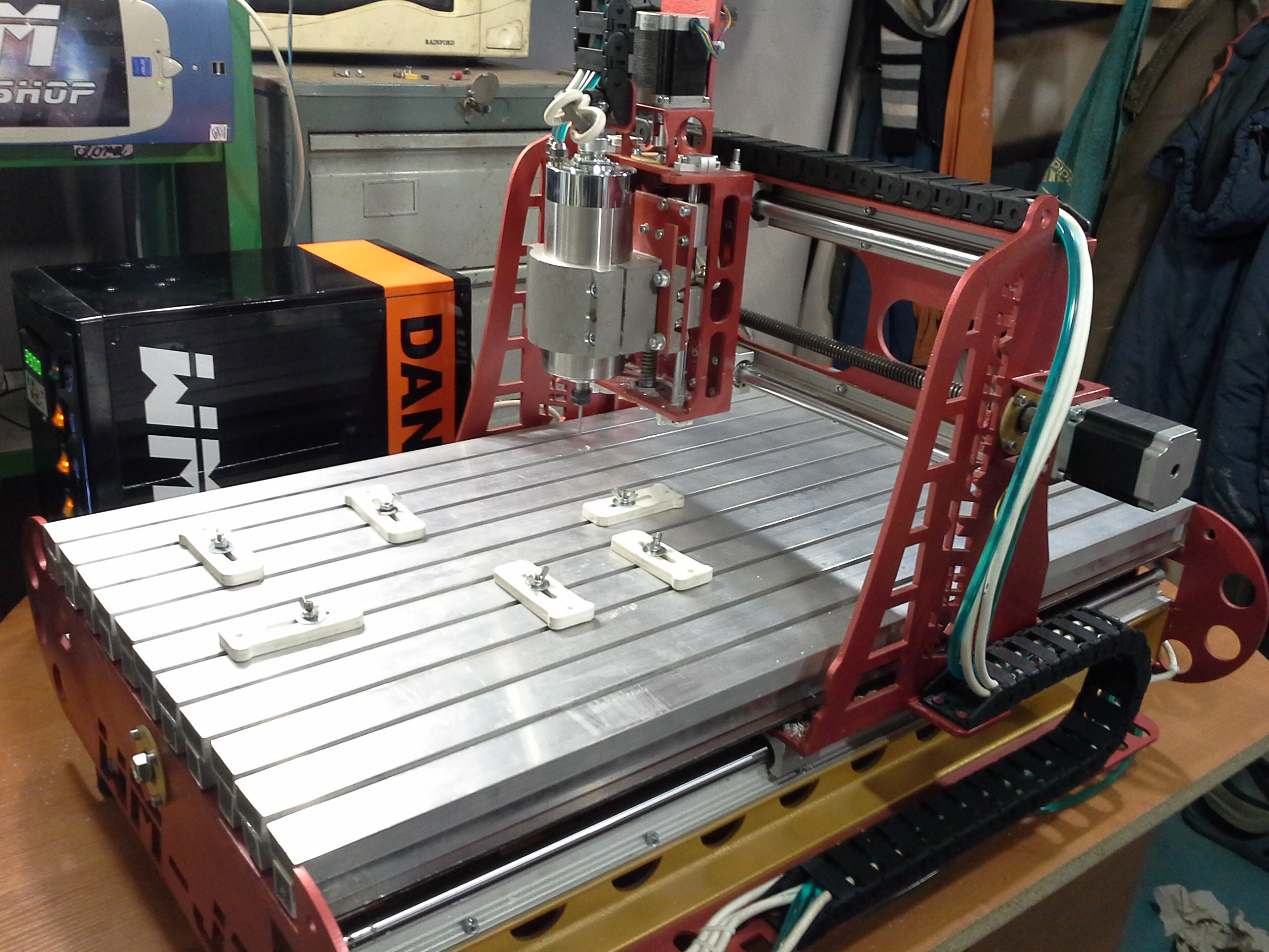

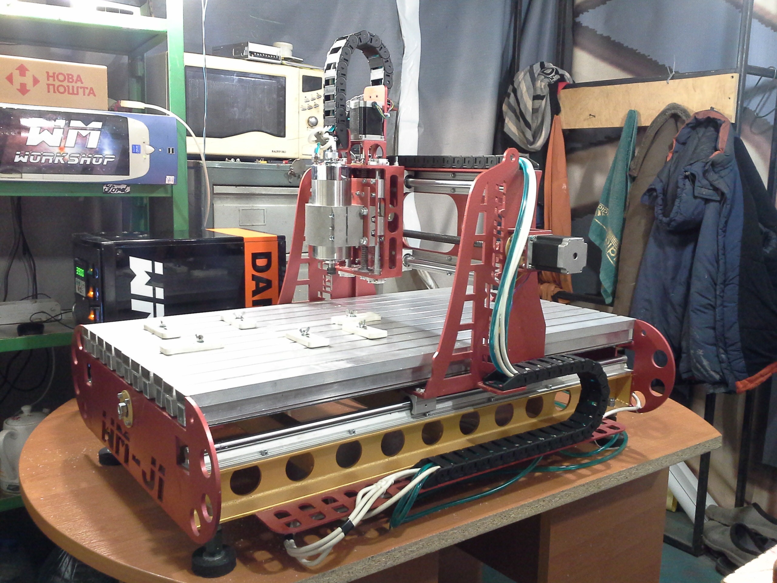

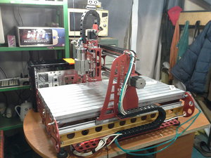

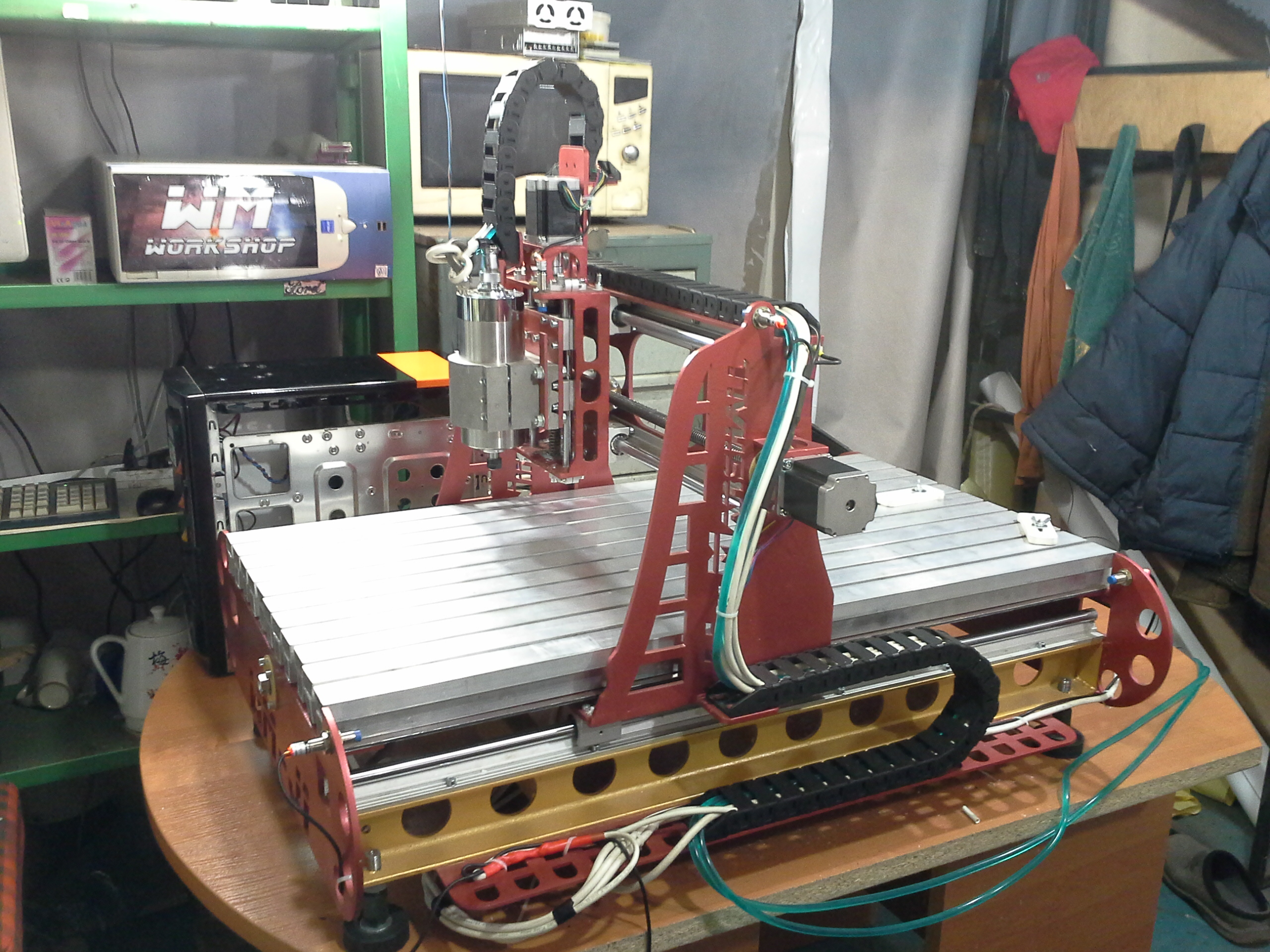

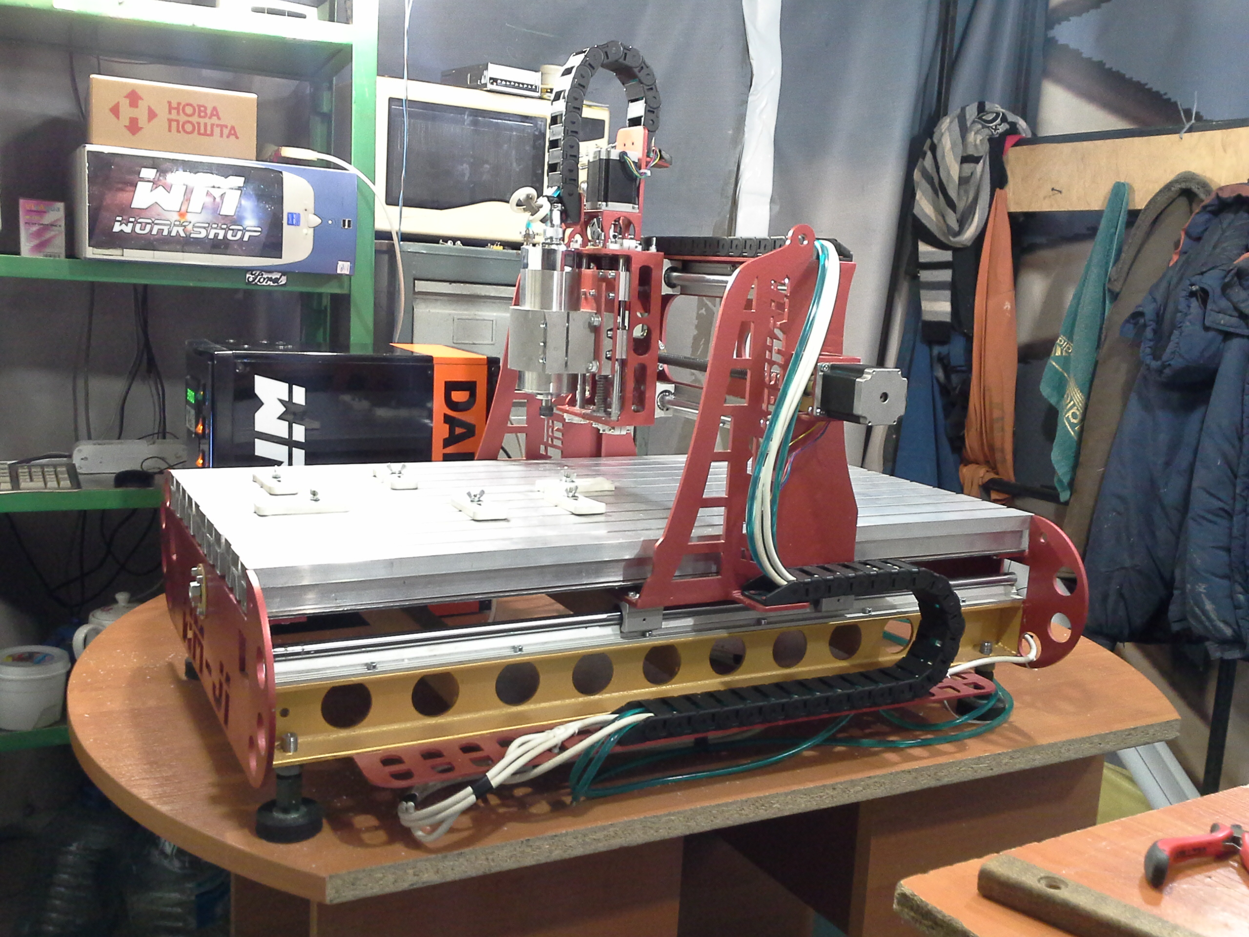

Я не нароком и забыл про эту тему. В общем станок давно собран и работает. Все сомнения по жесткости развеяны экспериментами. Для поставленных задач более чем достаточно. Фрезерую оргстекло, ПВХ, композит, текстолит, ну и дерево по необходимости.
20151022_105825.jpg (4667 просмотров) <a class='original' href='./download/file.php?id=64361&mode=view' target=_blank>Загрузить оригинал (1.51 МБ)</a>
20151022_105759.jpg (4667 просмотров) <a class='original' href='./download/file.php?id=64362&mode=view' target=_blank>Загрузить оригинал (1.46 МБ)</a>
20151022_105733.jpg (4667 просмотров) <a class='original' href='./download/file.php?id=64363&mode=view' target=_blank>Загрузить оригинал (1.4 МБ)</a>

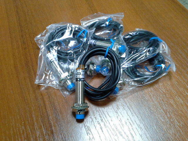

Вот фото с концевиками.
20151028_161712.jpg (4665 просмотров) <a class='original' href='./download/file.php?id=64366&mode=view' target=_blank>Загрузить оригинал (1.46 МБ)</a>

Ну и главные вопросы в завершении темы:
Что нравится\ не нравится:
Вроди бы всё и нормально, только поле маловато, ну это такое дело. В следующий раз обязательно уменьшу количество концевиков с 5 до 3 штук. Ну а так не плохо получилось.

Честно говоря конструкция весьма странная. Резать то он конечно будет.
Для чего вы так разнесли каретки по Х?
Какой смысл в окошках в портале? Они очень здорово снижают жесткость.
Балки вообще нет как таковой.
Думаю, что даже просто потянув рукой за фрезу, можно увидеть отклонение.
И какие эксперименты развеяли сомнения по жесткости?
WhiteMask
Сообщения: 196
Репутация: 73
К счастью Вы ошибаетесь. Потянув за фрезу визуально вообще никаких смещений не происходит. Все окошки и прорези сделаны для облегчения всей конструкции. На первый взгляд возможно он и кажется хилый но это не так.

WhiteMask
Сообщения: 196
Репутация: 73
Разве сильно разнесены каретки? Растояние между ними 300мм, так же по средине между каретками находится центр тяжести всего портала.
