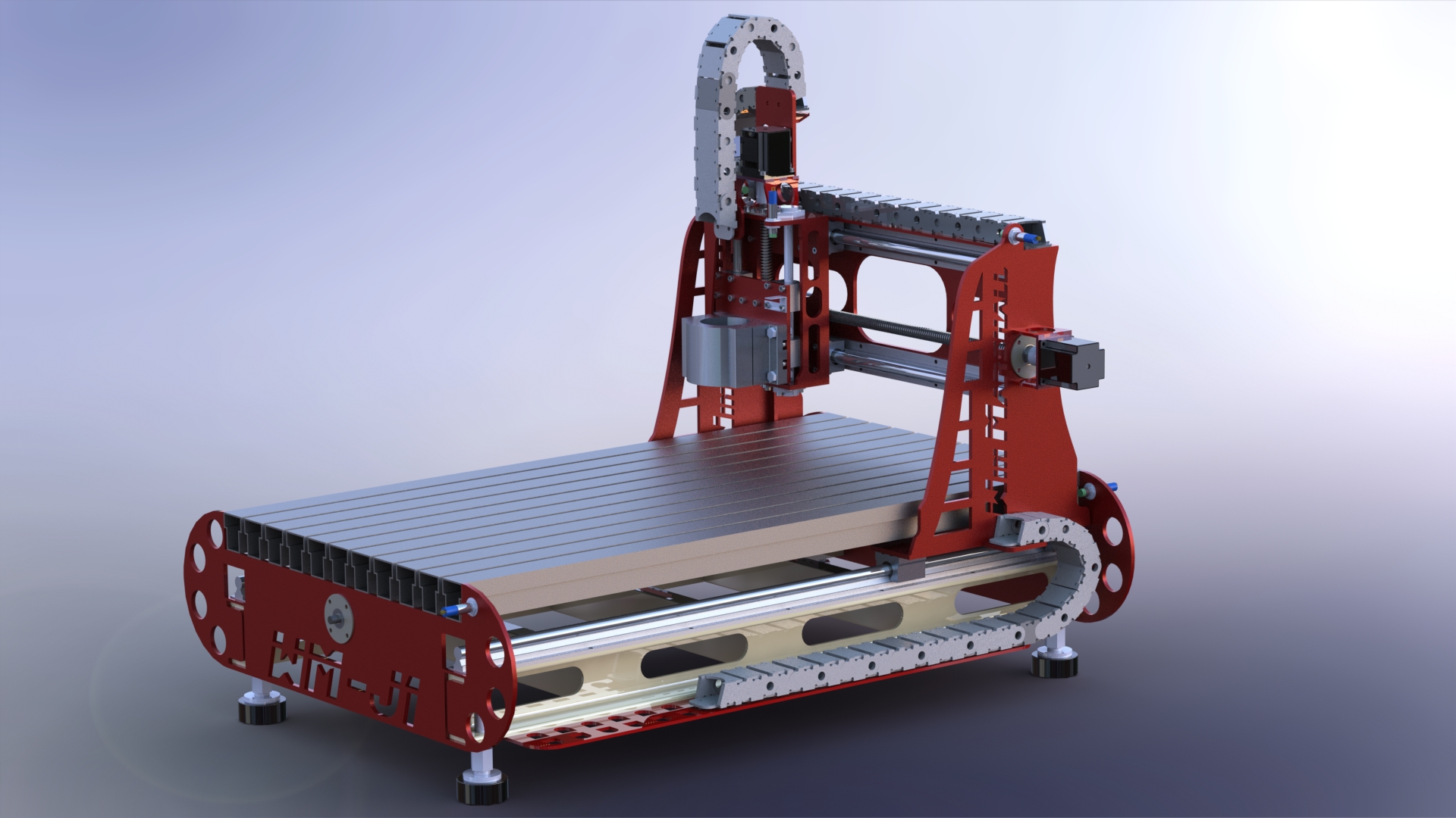

Выкладываю свой проект на общий суд. Настольный станочек для резьбы по дереву и пластикам. Для сувенирки.
Рабочее поле около 800 х 450 х 80. Вот общие фото проекта.

Сейчас придут и поругают за "висячий стол"

sergey27rus писал(а):Сейчас придут и поругают за "висячий стол"
стол по Solid Simulation при нагрузке 100 кг прогнется всего на 0,12мм, и причем если нагрузка будет точечная по всей ширине в центре стола. Это вполне устраивает.

WhiteMask писал(а):Выкладываю свой проект на общий суд. Настольный станочек для резьбы по дереву и пластикам. Для сувенирки.
Красиво, но по-моему звенеть будет как медный колокол.

Зачем снизу поперечные балки, если стол все равно висит над ними?

rage писал(а):Зачем снизу поперечные балки, если стол все равно висит над ними?
Для жескости основной конструкции.

WhiteMask писал(а):Знаю что не лучший вариант но каркас будет сварной из листового металла.
В общем-то и не худший. Одно не понятно - почему при такой сложной конструкции ключевые узлы станка не имеют жесткости как таковой.
Балку снизу обязательно нужно усиливать, да и стойки портала слабоваты.
И, неплохо было бы пустить 2 винта по "Х", тогда и стол можно сделать не висячим. Либо нужен очень жесткий портал, в приведенном варианте его будет уводить.

Сообщение WhiteMask »
Спасибо за совет, я тоже думал об этом что боковины портала хлипковаты...При сварке обязательно усилю.

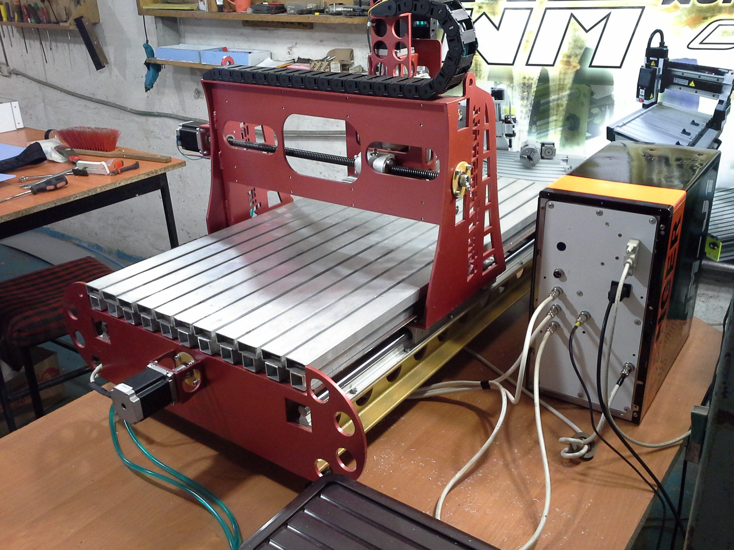

Я не нароком и забыл про эту тему. В общем станок давно собран и работает. Все сомнения по жесткости развеяны экспериментами. Для поставленных задач более чем достаточно. Фрезерую оргстекло, ПВХ, композит, текстолит, ну и дерево по необходимости.

Вот фото с концевиками.

Ну и главные вопросы в завершении темы:
Что нравится\ не нравится:
Вроди бы всё и нормально, только поле маловато, ну это такое дело. В следующий раз обязательно уменьшу количество концевиков с 5 до 3 штук. Ну а так не плохо получилось.

Честно говоря конструкция весьма странная. Резать то он конечно будет.
Для чего вы так разнесли каретки по Х?
Какой смысл в окошках в портале? Они очень здорово снижают жесткость.
Балки вообще нет как таковой.
Думаю, что даже просто потянув рукой за фрезу, можно увидеть отклонение.
И какие эксперименты развеяли сомнения по жесткости?
WhiteMask
Сообщения: 196
Зарегистрирован: 28 дек 2013, 20:01
Репутация: 73
Откуда: Днепр, Украина
Re: Настольный фрезерный 800 х 450 х 80
К счастью Вы ошибаетесь. Потянув за фрезу визуально вообще никаких смещений не происходит. Все окошки и прорези сделаны для облегчения всей конструкции. На первый взгляд возможно он и кажется хилый но это не так.

WhiteMask
Сообщения: 196
Репутация: 73
Разве сильно разнесены каретки? Растояние между ними 300мм, так же по средине между каретками находится центр тяжести всего портала.
