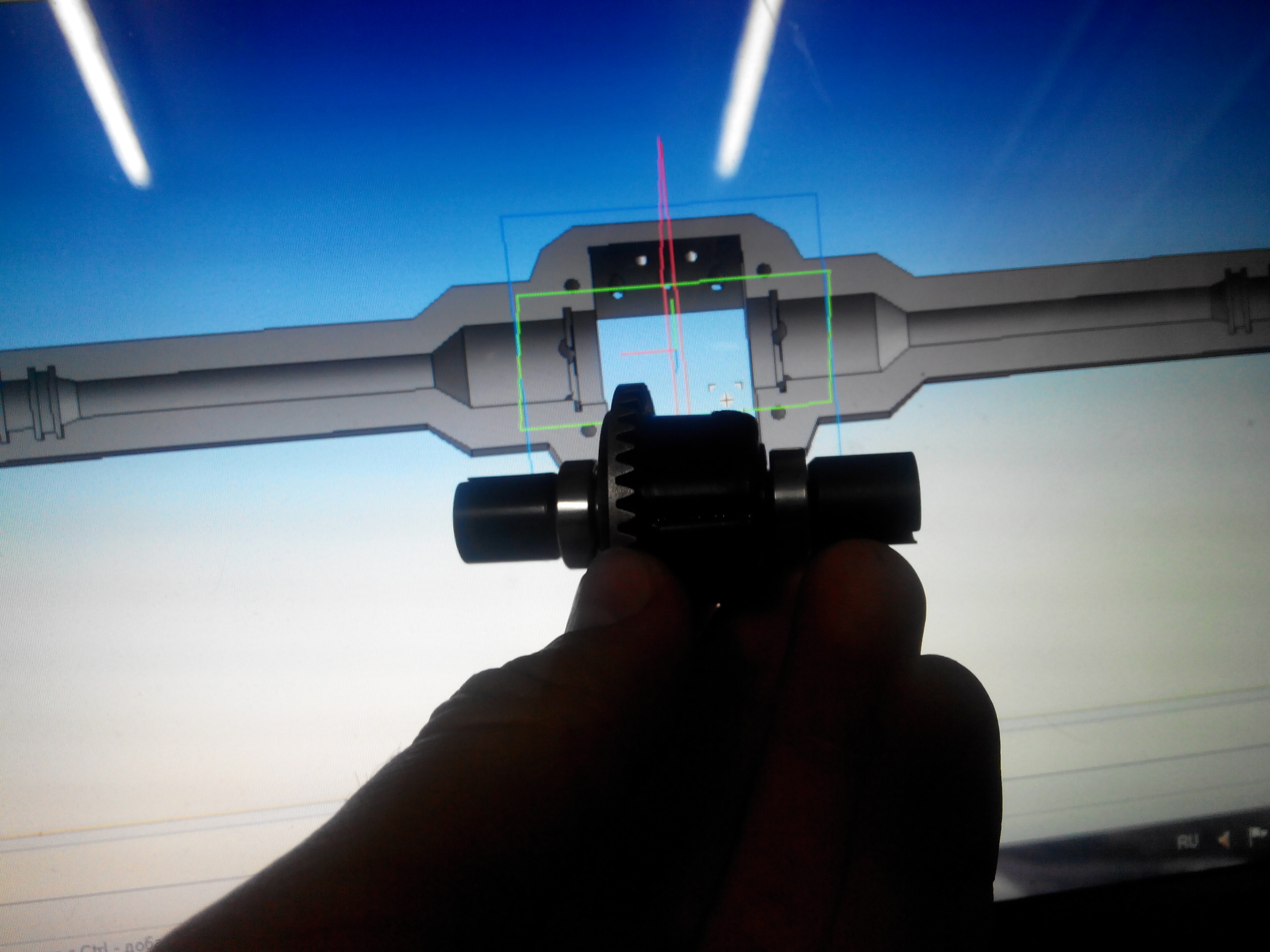

Добрый день. Давно хотел фрезернуть мост для постройки модели авто в масштабе 1/10, тем более что давно валялась новенькая трансмиссия.
20151208185801.jpg (6547 просмотров) <a class='original' href='./download/file.php?id=65648&mode=view' target=_blank>Загрузить оригинал (1.63 МБ)</a>
20151208185846.jpg (6547 просмотров) <a class='original' href='./download/file.php?id=65649&mode=view' target=_blank>Загрузить оригинал (5.47 МБ)</a>
Раньше мне не приходилось изготавливать подобные по сложности детали и по-этому долго не мог решиться. У меня сразу возникло несколько вопросов. Я загружаю модель с компаса в арткам, поворачиваю нужной стороной и задаю режимы. Изначально черновая обдирка с шагом 0.5мм и припуском 0.2 к примеру, потом чистовая обработка фрезой D3мм со сферическим концом с маленьким смещением и все вроде бы хорошо, но нет - подшипники то не встанут. По-этому хочу сделать пазы-канавки фрезой D1мм, чтоб убрать в углу скругление. Но как мне задать, чтоб обработало именно конкретную область, а не еще раз объездило всю модель потратив на это уйму времени? Потом из этой же области вопрос - у меня там отверстия 2.4мм диаметром и фрезой большего диаметра их не тронет, а вот фрезой 1мм тронет, а мне это не надо - я их сверлить хочу, а не фрезеровать. В общем все сводится к тому, что я не вьеду как задать определенную зону для обработки. Когда есть вектора, мне понятно - я его выделяю и задаю именно там, а тут векторов нет и модель загружается уже готовая, а не в арткаме строится. Получается, что без векторов я и просверлить не смогу... Уже голову сломал, пытаясь понять логику.
Ну и последний вопрос - в компасе у меня плохо отображаются окружности, получаются угловатыми. Как мне сказали конструктора - ничего страшного, то особенности видеокарты. В арткаме тоже угловатые получаются, хотя с чуть большей дискретностью. Но читал недавно тут на форуме, что у кого-то и фрезерует так же угловато. Визуализация строится у меня с углами и это меня настораживает. Как уйти от этой проблемы? Заранее благодарю
