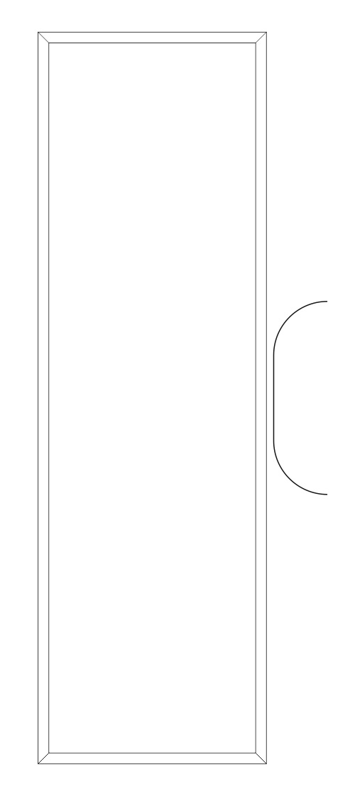

Ребята, подскажите мне, новичку как в "ArtCam 2012" создать G-коды для такой выборки? Фреза конусная Ф20 90 град.
Выборка.jpg (6792 просмотра) <a class='original' href='./download/file.php?id=64161&sid=12d3b8e4e4f066bfed362cb498c6dd7a&mode=view' target=_blank>Загрузить оригинал (60.72 КБ)</a>
Re: Вопросы по Artcam
МСВ писал(а):Ребята, подскажите мне, новичку как в "ArtCam 2012" создать G-коды для такой выборки? Фреза конусная Ф20 90 град.
Нарисовать такой вектор:
2015-11-22 17-11-09 Скриншот экрана.jpg (6761 просмотр) <a class='original' href='./download/file.php?id=64163&sid=12d3b8e4e4f066bfed362cb498c6dd7a&mode=view' target=_blank>Загрузить оригинал (25.47 КБ)</a>
И пройтись по нему (по центральной линии) с заглублением 7,071 мм + расстояние от стенки до вектора.

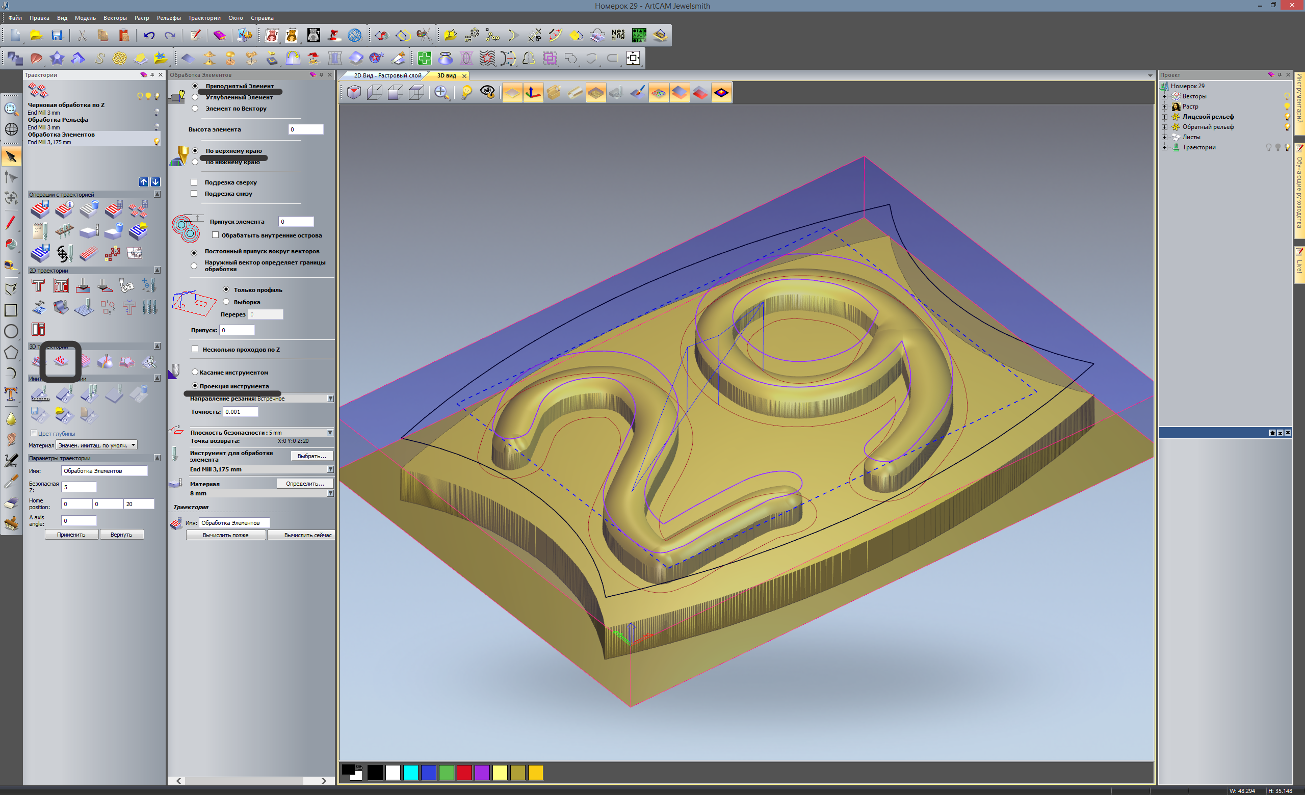

При черновой 3д обработке есть пунктик обхода контура. А вот в чистовой я такого не увидел. В результате получил ребристые поверхности, резал растром х+у. Резал табличку с выпуклыми цифрами. Моделька во вложении.
Ну и еще вопрос - для linuxcnc я выбираю g-code mm, специального пункта не нашел. Linuxcnc вроде понимает, но код какой-то корявый генерится и выполняется непойми как. Арткам не умеет что ли дуги рисовать?

АртКАМ умеет рисовать дуги только в 2D при обработке по векторам.
На счет обхода по профилю - в данном случае нужно пройтись по рельефу вокруг векторов, выбрав их в 2d окне.
2015-12-03 11-30-23 Скриншот экрана.png (6620 просмотров) <a class='original' href='./download/file.php?id=65085&sid=12d3b8e4e4f066bfed362cb498c6dd7a&mode=view' target=_blank>Загрузить оригинал (1.11 МБ)</a>
Хотя, раз уж поверхность плоская - можно было бы и всю плоскость выбрать 2d обработкой по векторам, и по контуру пройтись просто на нужной высоте.
И деталь обрезать - тоже вокруг вектора.
Спасибо, очень помогли разобраться хоть немного как арткам работает.
Эту детальку я уже сделал, да и качество на ней не критично было. Просто как пример привел. Там сверху не плоская поверхность, поэтому выборка не помогла бы. Обработка заняла примерно 1.5 часа в итоге.

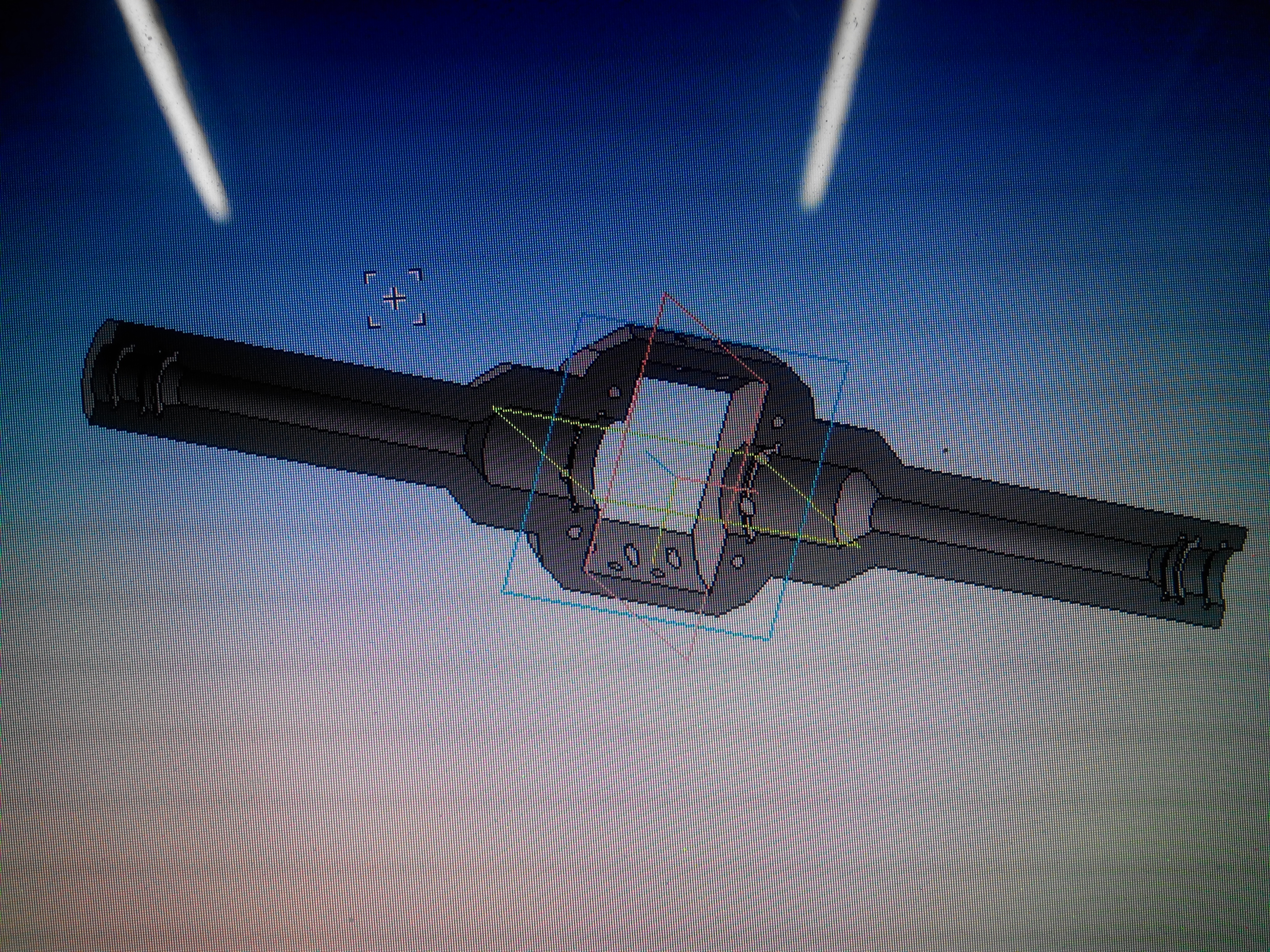

Добрый день. Давно хотел фрезернуть мост для постройки модели авто в масштабе 1/10, тем более что давно валялась новенькая трансмиссия.
20151208185801.jpg (6533 просмотра) <a class='original' href='./download/file.php?id=65648&sid=12d3b8e4e4f066bfed362cb498c6dd7a&mode=view' target=_blank>Загрузить оригинал (1.63 МБ)</a>
20151208185846.jpg (6533 просмотра) <a class='original' href='./download/file.php?id=65649&sid=12d3b8e4e4f066bfed362cb498c6dd7a&mode=view' target=_blank>Загрузить оригинал (5.47 МБ)</a>
Раньше мне не приходилось изготавливать подобные по сложности детали и по-этому долго не мог решиться. У меня сразу возникло несколько вопросов. Я загружаю модель с компаса в арткам, поворачиваю нужной стороной и задаю режимы. Изначально черновая обдирка с шагом 0.5мм и припуском 0.2 к примеру, потом чистовая обработка фрезой D3мм со сферическим концом с маленьким смещением и все вроде бы хорошо, но нет - подшипники то не встанут. По-этому хочу сделать пазы-канавки фрезой D1мм, чтоб убрать в углу скругление. Но как мне задать, чтоб обработало именно конкретную область, а не еще раз объездило всю модель потратив на это уйму времени? Потом из этой же области вопрос - у меня там отверстия 2.4мм диаметром и фрезой большего диаметра их не тронет, а вот фрезой 1мм тронет, а мне это не надо - я их сверлить хочу, а не фрезеровать. В общем все сводится к тому, что я не вьеду как задать определенную зону для обработки. Когда есть вектора, мне понятно - я его выделяю и задаю именно там, а тут векторов нет и модель загружается уже готовая, а не в арткаме строится. Получается, что без векторов я и просверлить не смогу... Уже голову сломал, пытаясь понять логику.
Ну и последний вопрос - в компасе у меня плохо отображаются окружности, получаются угловатыми. Как мне сказали конструктора - ничего страшного, то особенности видеокарты. В арткаме тоже угловатые получаются, хотя с чуть большей дискретностью. Но читал недавно тут на форуме, что у кого-то и фрезерует так же угловато. Визуализация строится у меня с углами и это меня настораживает. Как уйти от этой проблемы? Заранее благодарю
