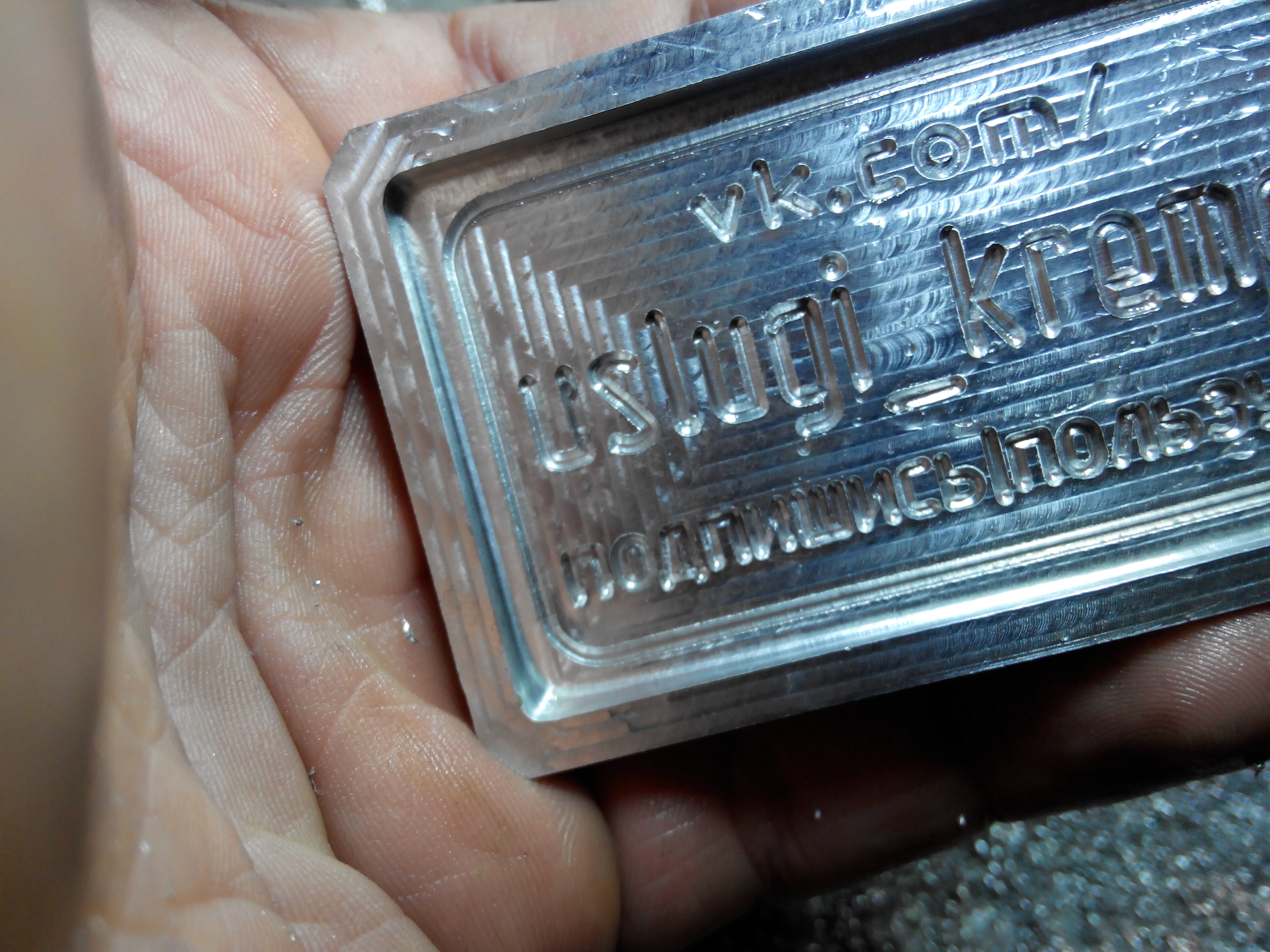

Добрый день. Попросили меня сделать клише с текстом, просто пройтись фрезой Д1мм по средней линии, дали чертеж dxf. А арткам ругается, что векторы открытые. Можно написать в арткаме векторный текст, но подгонять под оригинал еще та затея. Как можно решить эту проблему? Заранее благодарю

В арткаме есть функция замкнуть (ручками или автоматом)- 1 вариант, 2-й разгруппировать и лечить ( удалить все петли и самопересечения).
П.с. просто был бы скрин, подсказки были бы точнее, а так ... каков вопрос - таков ответ
Re: Вопросы по Artcam
А если нужно пройтись по среднй линии, то открытые векторы не должны быть проблемой.

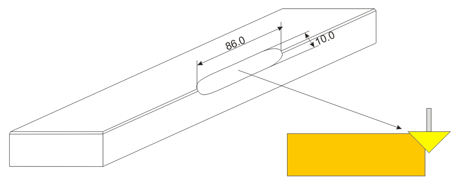

Ребята, подскажите мне, новичку как в "ArtCam 2012" создать G-коды для такой выборки? Фреза конусная Ф20 90 град.
Выборка.jpg (6796 просмотров) <a class='original' href='./download/file.php?id=64161&mode=view' target=_blank>Загрузить оригинал (60.72 КБ)</a>
МСВ писал(а):Ребята, подскажите мне, новичку как в "ArtCam 2012" создать G-коды для такой выборки? Фреза конусная Ф20 90 град.
Нарисовать такой вектор:
2015-11-22 17-11-09 Скриншот экрана.jpg (6765 просмотров) <a class='original' href='./download/file.php?id=64163&mode=view' target=_blank>Загрузить оригинал (25.47 КБ)</a>
И пройтись по нему (по центральной линии) с заглублением 7,071 мм + расстояние от стенки до вектора.

Спасибо за подсказку. Буду пробовать. А почему такая цифра 7,071 мм? Как она вычислилась?
P.S. Понял как вычислялась эта цифра.

Не хочет АртКам проходится по этому вектору. Пишет что он открытый.

МСВ писал(а):Не хочет АртКам проходится по этому вектору. Пишет что он открытый.
Значит не тут стратегию выбрали. Вам нужна "обработка вдоль вектора".

Сообщение МСВ »
Наконец-то нашел нужную стратегию. АртКам построил так как надо. Виртуально все вроде правильно. Теперь буду пробовать на станке. Надобно допаять еще несколько проводков. О результатах отпишусь. Спасибо за консультацию.

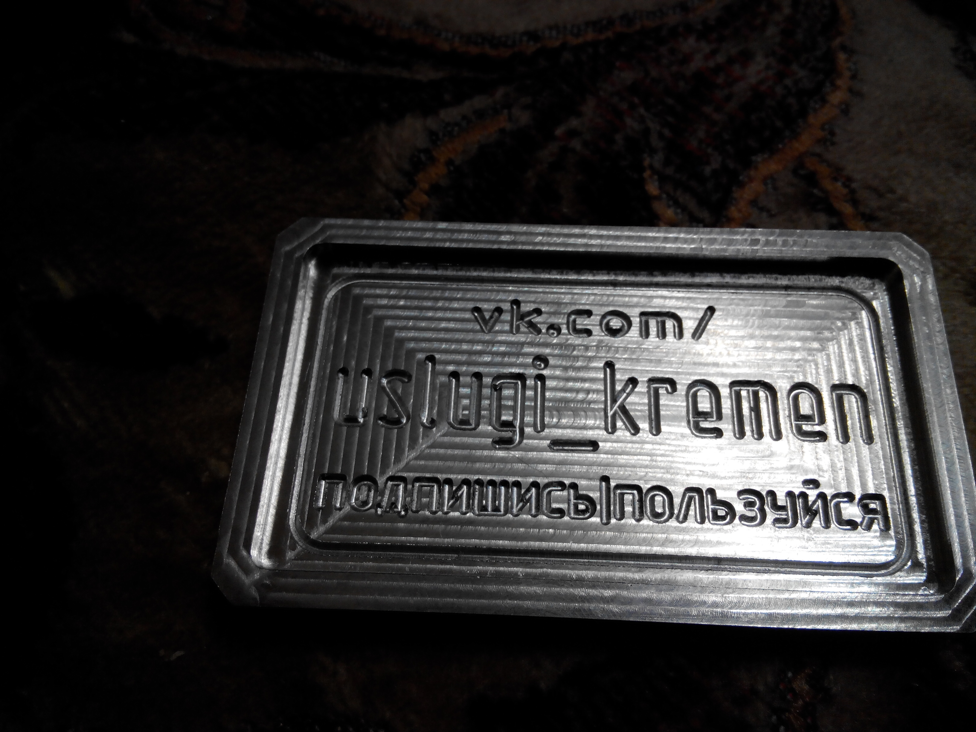

JudasPriest
Сообщения: 497
Зарегистрирован: 17 мар 2015, 14:41
Репутация: 202
Сообщение JudasPriest »
Не пойму - зачем в арткаме 2011 все переименовали и значки поменяли. Почти неделю искал эту обработку вдоль вектора. Оказывается оно называется просто "профиль". Столько времени на поиски и чуть больше часа, чтоб сделать клише.
20151125143702.jpg (6704 просмотра) <a class='original' href='./download/file.php?id=64427&mode=view' target=_blank>Загрузить оригинал (1.76 МБ)</a>
20151125142946.jpg (6704 просмотра) <a class='original' href='./download/file.php?id=64428&mode=view' target=_blank>Загрузить оригинал (2.36 МБ)</a>
А разве не зеркальное отражение нужно было фрезеровать? :think:

Predator писал(а):А разве не зеркальное отражение нужно было фрезеровать?
скорее всего форма под заливку "печати" ;)
Ну, если только под заливку :) Хотя ТС вроде написал — клише :wik:
JudasPriest
Сообщения: 497
Репутация: 202
Попросили сделать клише, чертеж дали. Я скидывал фото с процесса изготовления, никто не возмущался по поводу зеркального отображения. Для чего оно будет - я не знаю. Возможно просто на аватар группы в вк поставят.
