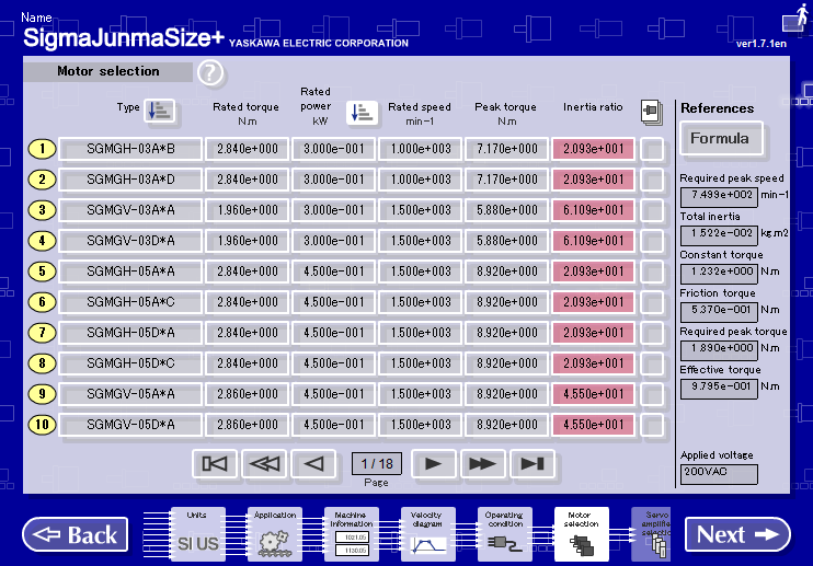

Как объяснить, почему выделяет красным в перечне подходящих двигателей параметр Inertia Ratio?

Re: Выбор сервопривода для оси станка.
FSI40-40S2 - шаг 40.
При таком шаге скорость будет при 750 оборотах - 30 метров в минуту. Шаг резьбы - 40 мм, диаметр вала - 40 мм, угол подъема резьбы - 45 градусов. Быстроходная ШВП.
А что это за программа?Term1nUS писал(а):Как объяснить, почему выделяет красным в перечне подходящих двигателей параметр Inertia Ratio?
Может ты ввел слишком большой или маленький параметр
Это программа от YASKAWA.Nick писал(а): А что это за программа?
Есть применение при любой компоновке привода, муфт, гирбоксов.
Углубившись в тему выяснил, что при использовании серводвигателей (да в общем наверное при использовании любых типов двигателей) необходимо особое внимание уделять соотношению инерция груза/инерция мотора. Идеальное значение параметра = 1, конечное. Вот поэтому судя по всему и подчеркивает, сабака! Сейчас пересчитаю вручную инерцию нагрузки, чтобы уже убедиться окончательно.
З.Ы. Действительно, инерция нагрузки при использовании ШВП изменяется в зависимости от эффективности ШВП.
Не смущает. При таком ускорении макс. усилие - 100кгTerm1nUS писал(а):Ничего не смущает?
250вт - это при макс. оборотах сервы.
А если поискать среди ассортимента, то выходит 300вт через редуктор 1:5 например.
А еще тут не учитывается момент инерции самой ШВП...
Инерция учтена на самом деле. Но! 250 ватт действительно мало. При необходимом моменте в 2,3Нм как раз подходят двигателя из диапазона 750-800Ватт, 3000 об/мин.
