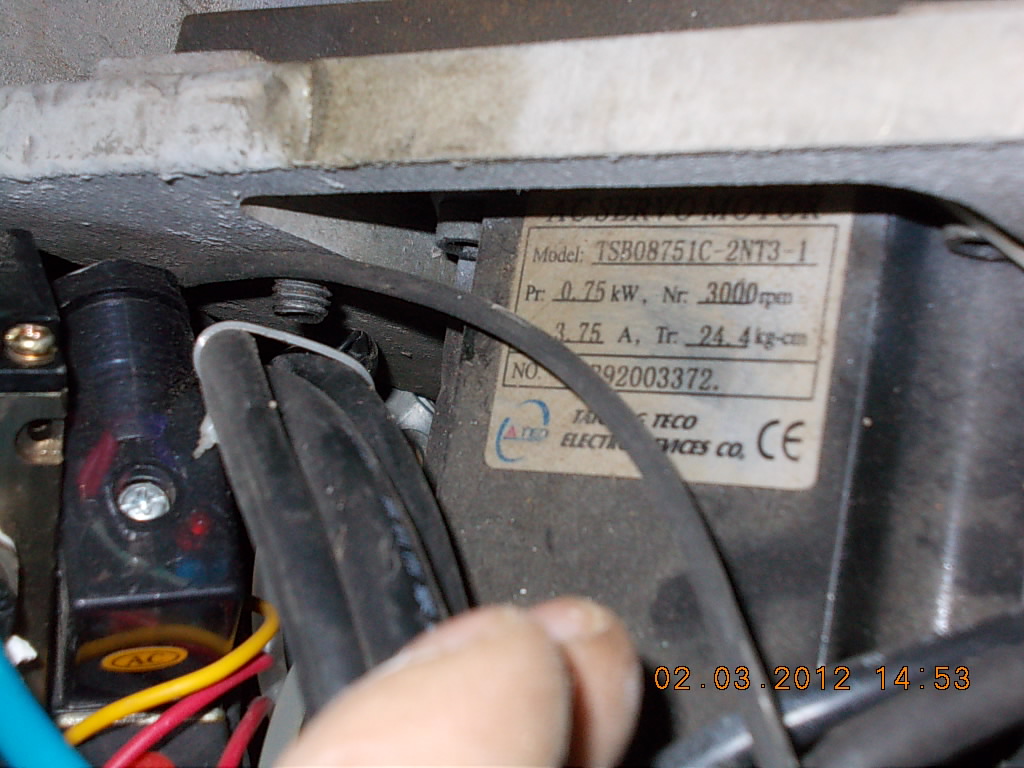

Дело в том, что при 750 об/мин ШВП FSI40-40S2 даст скорость порядка 30 м/мин. При использовании редуктора 1:10 на серводвигателе в 0.75кВт обороты упадут до 300. Жалко скорость терять. Поищу низкооборотистые сервоприводы, затем сообщу о соображениях.
А можно посмотреть на сервы на китайце и сообщить маркировку, если не секрет и не напряг конечное?
Re: Выбор сервопривода для оси станка.
Term1nUS писал(а):А можно посмотреть на сервы на китайце и сообщить маркировку, если не секрет и не напряг конечное?
на Х
DSCN0511.jpg (6665 просмотров) <a class='original' href='./download/file.php?id=5220&mode=view' target=_blank>Загрузить оригинал (251.03 КБ)</a>
Term1nUS писал(а):Дело в том, что при 750 об/мин ШВП FSI40-40S2 даст скорость порядка 30 м/мин.
Если ШВП 4мм/об и двиг 1000 об/мин = 4000мм/мин :thinking: На ШВП 30м/мин выжать не так просто при вашей то длине :)
Если нужна скороть 30м/мин испульзуют зубастые рейки/ремни
