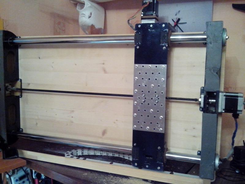

Станок по прежнему трудится, проявился небольшой конструктивный недочет. Траверса по Х , пластина к которой прикручена ходовая гайка по Х, испытывает большые нагрузки в следствии чего материал (напомню это МДФ ламинат) прослаб и начал изгибаться . Теперь по Х наблюдается некое подобие люфта , хотя в гайке никаких люфтов нет. Впринципе меня это не пугает мелкие отверстия принимают форму овалов. Как вариант задумал выточить из дюраля большую пластину , и прикрутить ее по периметру к низу траверсы Х чтобы усилить эту деталь. Во всех остальных узлах МДФ меня вполне устраивает . Ну и очередная работка)))

Пришлось немного усилить жесткость траверсы по Х стальной пластиной на заклепках, фанеру в 9мм мой крыжик грызет легко ))
