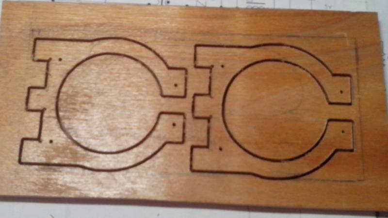

Дачная пора закончена, наступает пора творческая ))) Приобрел по случаю шпинделек решил больше не мучить проксона пусть заслужено отдохнет.
Ну и пример использования ЧПУ в быту )) Думаю мож орнамент какой на стенки нанести ..

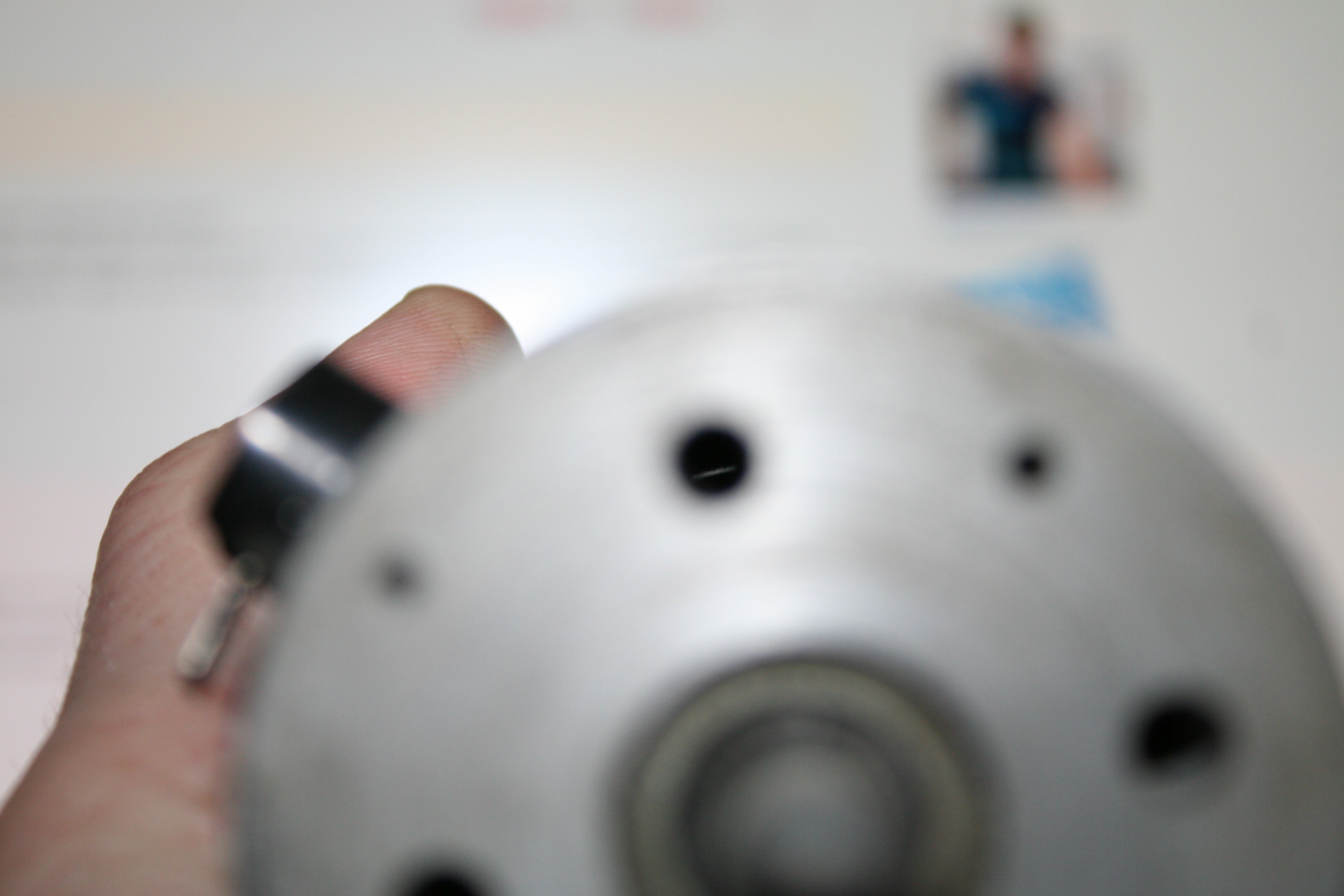

У кого есть такой шпинель , скажите диаметр и высоту фланца на аллюминевой крышке мотора откуда вал с зажимом торчит. Надо держатель выстрогать.

Приехал шпинделек )) Кто подскажет где найти ключики для затяжки цанги на 17 и 19 миниатюрные? Обычные ключи больно большие много места в столе займут.

vitaminkvl писал(а):Кто подскажет где найти ключики для затяжки цанги на 17 и 19 миниатюрные?
Взять ключ 17х19 и распилить пополам.

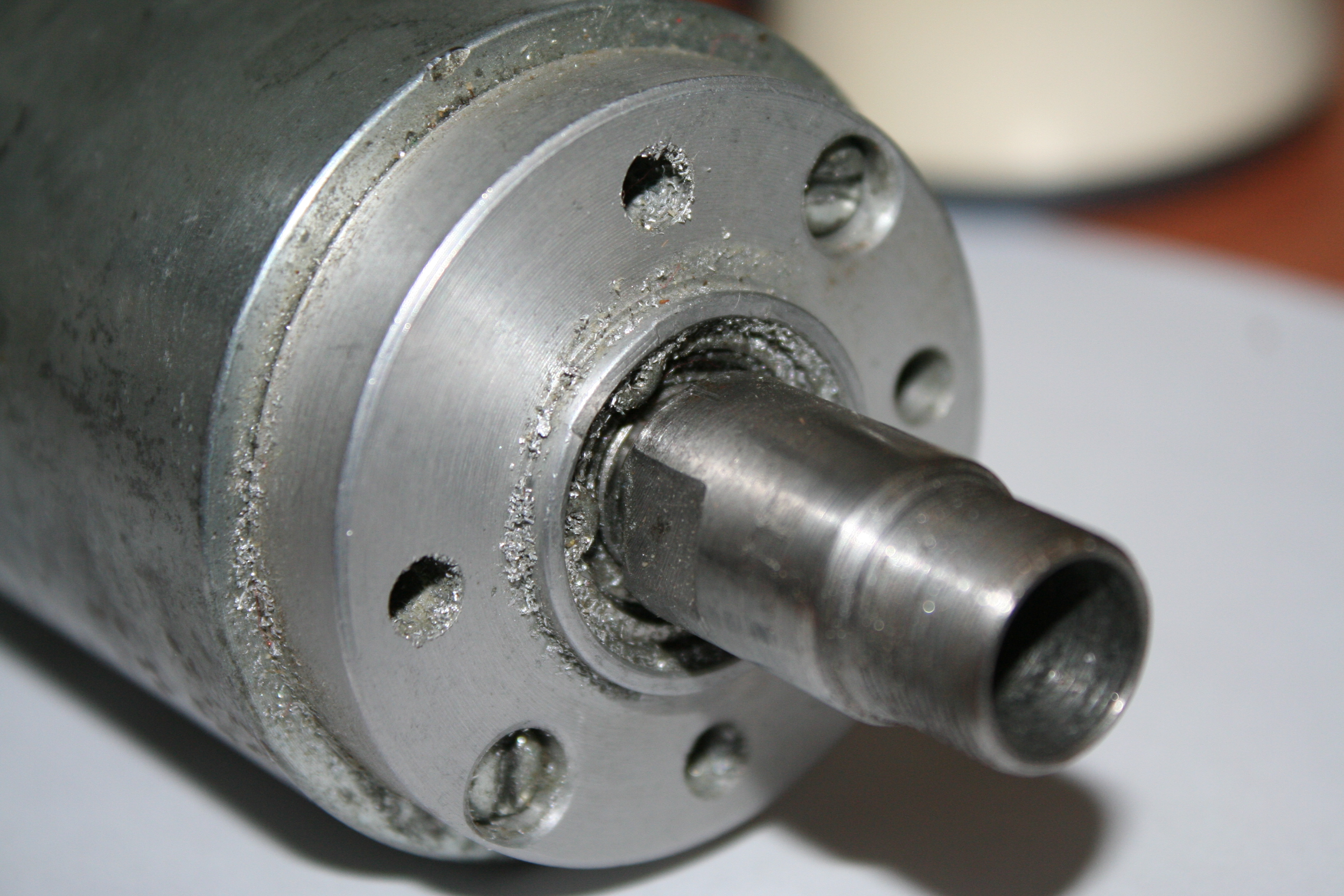

Народ а никто не встречал радиатора дополнительного на корпус вышеуказанного шпинделя???
Чтото типа этого, но он 45мм диаметром а надо 52мм
За час работы нагрелся до 60градусов. Сколько такие шпиндели держат вообще, никаких ттх не нашел у китайцев на эти шпиндели.
Re: Хоббийный станок "Крыжик"
Штука красивая, но бесполезная - вентилятор дует поперёк рёбер, да термоконтакт скорее всего никакой будет.
Сообщения: 2098
Для этого шпинделя нормально, но вы ведь не подшипников температуру измеряли? Крепление не лучшее сделано. Сверху находится вентилятор который должен охлаждать корпус, а вы закрыли от него поток воздуха. Попробуйте просто добавить 120мм вентилятор сбоку на максимальных оборотах.

vitaminkvl писал(а):Народ а никто не встречал радиатора дополнительного на корпус вышеуказанного шпинделя???
Я как то пробовал делать внешнее охлаждение, но не помогает, нагрев тот же даже при уменьшении нагрузки (режим резания).
- двигатель коллекторный, греется ротор и подшипники, частично удалось/ устранить нагрев, это просверлить несколько отверстий в торцевых крышках, поток воздуха стал проходить через ротор немного стало получше, но появился минус это пыль и стружка, хотел прикрепить трубку и пропускать через него воздух, но перешел на частотник и шпиндель с водяным охлаждением, идея хорошая я думаю, но времени на эксперименты нет.
P.S. может на зимних каникулах попробую.

Скажем так поток воздух из под крыльчатки и так без всякого крепления улетает в сторони никак не попадая на стенки. По этому (фотки нет позже сделаю) на мое крепление напялена разрезанная пластиковая бутылка которая заворачивает поток из под крыльчатки и направляет его на стенки шпинделя, чтобы повысить эффективность обдува хочу напялить на корпус вышеуказанную "красивую штуку". Где бы ее взять на 52мм , побольше ребер и без ввентилятора мне он не нужен, но пока это все что нашел.

А он на стенки и не попадет, крепление шпинделя мешает, охлаждать двигатель таким способом, что охлаждать продукты в холодильнике, снаружи. Источник тепла коллектор и подшипники, корпус металл и магниты.

Я эксплуатирую станок в щадящем режиме, даю задание на час ну мож чуток побольше. Оч редко когда заставляю в один день сделать несколько часовых заданий, обычно того что сделал станок хватает для творческого продолжения вечера )) Доп охлаждение в моей конструкции имеет цель через корпус немного охладить подшипники и продлить им жизнь, ну и чтоб магниты не отвалились. Так что толк всетаки есть. Ну и фотка того как поток из под крыльчатки заворачивается на корпус шпинделя. Пока выглядит колхозно но работает, и раздувает стружку на столе ((.

vitaminkvl писал(а):Я эксплуатирую станок в щадящем режиме
Эксплуатировал примерно такой шпиндель на рельефе по 3 суток без остановки (питал 35-39В, обработка где-то 600мм/мин. До сих пор трудится, правда не у меня...
А другой такой же, сдох через час работы, разобрал-почистил, теперь запускается только с толкача, на холостых - чуть теплый, но - работает.
