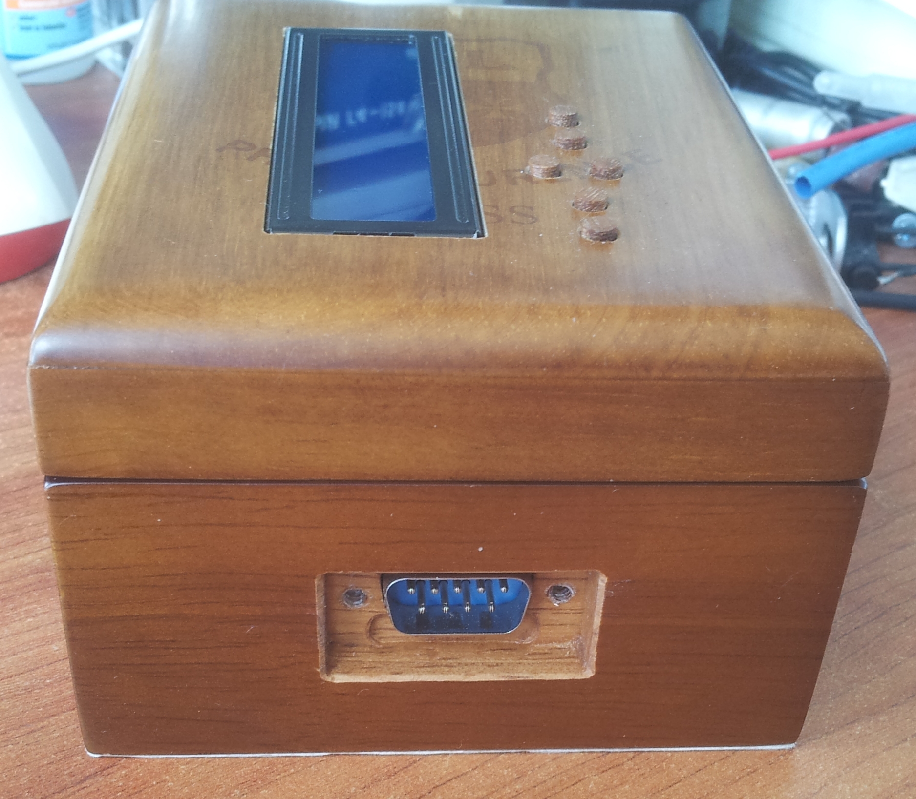

Электронику разместил в деревянной коробочке
Упаковал в подарочную коробку от часов (20409 просмотров) <a class='original' href='./download/file.php?id=82093&sid=ceaf5441ee51f3d16d209f805e398964&mode=view' target=_blank>Загрузить оригинал (1.97 МБ)</a>
20160608_125438.jpg (20409 просмотров) <a class='original' href='./download/file.php?id=82094&sid=ceaf5441ee51f3d16d209f805e398964&mode=view' target=_blank>Загрузить оригинал (1.49 МБ)</a>
20160608_125451.jpg (20409 просмотров) <a class='original' href='./download/file.php?id=82095&sid=ceaf5441ee51f3d16d209f805e398964&mode=view' target=_blank>Загрузить оригинал (3.05 МБ)</a>
