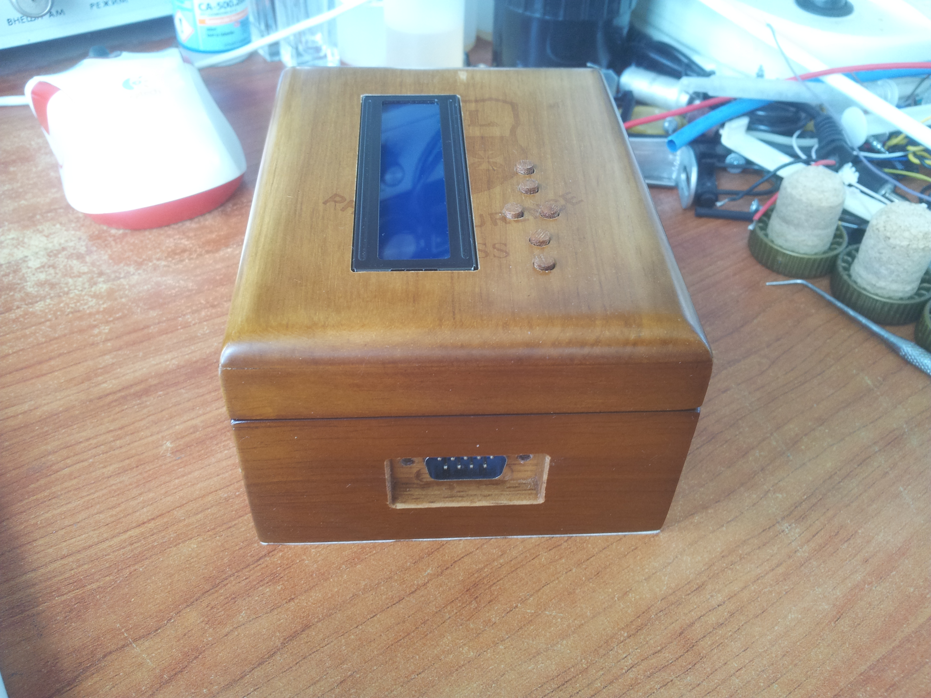

Электронику разместил в деревянной коробочке
Упаковал в подарочную коробку от часов (20416 просмотров) <a class='original' href='./download/file.php?id=82093&sid=dc98035720cfeb9f1633e7204dc02281&mode=view' target=_blank>Загрузить оригинал (1.97 МБ)</a>

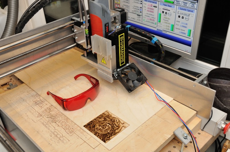

Практическое применение аппарата Сергея!
Реальные настройки прибора (20323 просмотра) <a class='original' href='./download/file.php?id=82566&sid=dc98035720cfeb9f1633e7204dc02281&mode=view' target=_blank>Загрузить оригинал (170.61 КБ)</a>
Старинная гравюра в полутонах (100х100мм) 60 минут (20323 просмотра) <a class='original' href='./download/file.php?id=82567&sid=dc98035720cfeb9f1633e7204dc02281&mode=view' target=_blank>Загрузить оригинал (189.21 КБ)</a>
Агрегат с синим лазером 450nm 4000mw TTL 2шт Nichia ndb7875 Laser diode. (20323 просмотра) <a class='original' href='./download/file.php?id=82568&sid=dc98035720cfeb9f1633e7204dc02281&mode=view' target=_blank>Загрузить оригинал (198.18 КБ)</a>
