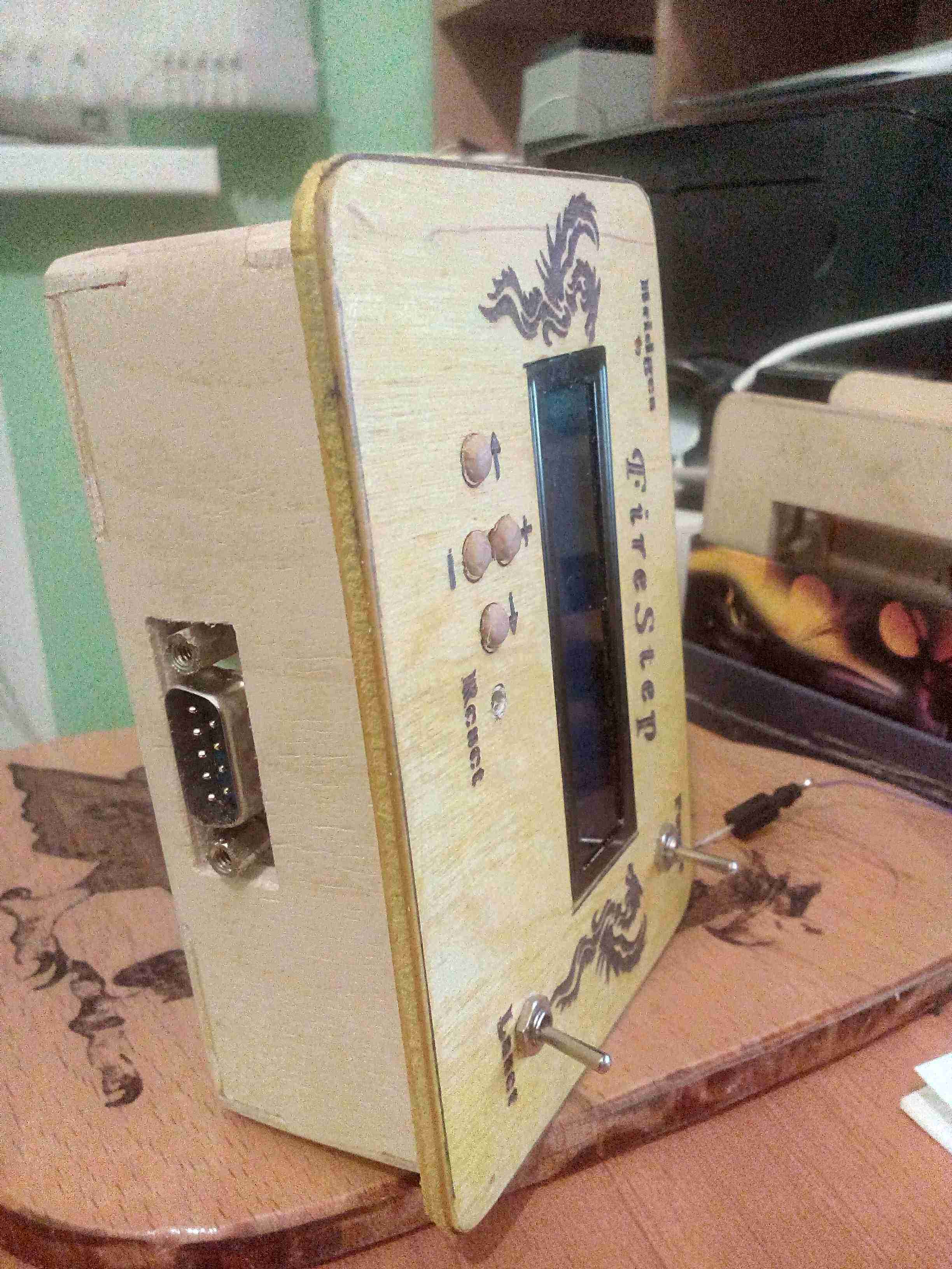

Здравия всем.
Приобрёл на eBay 2-х ватный синий (445 нм.) полупроводниковый лазер с ШИМ управлением. Задумка была такая: после фрезеровки, например, деревянного рельефа, выжечь лазером необходимый рисунок лазером. Причём не только битовый, но и растровый.
Т.е. в ArtCam из рисунка или фотографии делаю модель и из неё делаю УП гравировки. УП лазера делаю в другом слое из рисунка с глубиной черного цвета 2 мм.
Собрал на реверсивных счётчиках контроллер ШИМ на 256 уровней с управлением от Step/Dir оси Z. В настройках оси Z поставил 128 шагов/мм (2мм – 256 шагов), ускорение максимальное, какое даёт Mach3 (у меня 16000).
И всё бы хорошо, но Mach3 при «опускании» или «подъёме» по оси Z замедляет движение по остальным осям и при смене контраста рисунка лазер прожигает жирную точку. На выжженном изображении это воспринимается как резкое оконтуривание каждого элемента. Копание в настройках Mach3, прочёсывание интернета решения этой проблемы не дали.
Дальнейшая модернизация или даже реконструкция контроллера управления лазером собранного на дискретных элементах показалась не целесообразной, и было принято решение перейти на программируемый контроллер на основе Arduino.
Так как работа контроллера зависит от нескольких параметров, а задавать их с помощь переключателей оказалось не совсем удобно, решил использовать с Arduino 2-х строчный LCD монитор 1602. Тем более что есть модификации с кнопками.
В результате сей многотрудной работы получился такой вот блок

Через разъём DB9 в нижней части блока необходимо подключить:
+12В, GND, Step Z, DirZ, StepY, OutLaser. Входное сопротивление сигнальных цепей высокое и на работу ЧПУ в режиме фрезерования не влияет. Скорость изменения ШИМ лазера около 150 раз в секунду.
При подготовке УП задаёте глубину рисунка 2мм., ноль – вверху заготовки. Растровая стратегия, строчка растра по оси Y. Шаг растра 0,2 мм. (зависит от фокусировки вашего лазера).

Доброго ВСЕМ! Получил АРДУИНКУ. Загрузил скеч от Сергея. Подключил, настроил. Красота. Полутоновые фото и гравюры выжигает быстро и красиво. В интернете перелопатил почти все. Народ выжигает лазером только точечные рисунки. Здесь не топтаный край полутонов. Сергей! Спасибо за помощь!!!
Robston
Сообщения: 20
Зарегистрирован: 04 апр 2016, 17:37
Репутация: 7
Настоящее имя: Роберт
Re: Лазер + Mach3
Сообщение Robston »
Электронику разместил в деревянной коробочке
Упаковал в подарочную коробку от часов (19749 просмотров) <a class='original' href='./download/file.php?id=82093&sid=3e1e11a3fd3180bbd191e8b4c368bbdf&mode=view' target=_blank>Загрузить оригинал (1.97 МБ)</a>
20160608_125438.jpg (19749 просмотров) <a class='original' href='./download/file.php?id=82094&sid=3e1e11a3fd3180bbd191e8b4c368bbdf&mode=view' target=_blank>Загрузить оригинал (1.49 МБ)</a>
20160608_125451.jpg (19749 просмотров) <a class='original' href='./download/file.php?id=82095&sid=3e1e11a3fd3180bbd191e8b4c368bbdf&mode=view' target=_blank>Загрузить оригинал (3.05 МБ)</a>
