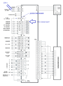

почитал мануал
понял следующее что для запуска нужно подать 12 или 24 вольта на пин 18 + а на пин 10 -, но не понимаю какой резистор
2015-10-30_001339.png (2362 просмотра) <a class='original' href='./download/file.php?id=62380&mode=view' target=_blank>Загрузить оригинал (185.19 КБ)</a>
alexg-nn
Сообщения: 793
Репутация: 127
Откуда: Нижний Новгород
Re: Какой купить Серво
Сообщение alexg-nn »
Не надо никаких резисторов. На схеме просто показана часть внутренностей драйвера, чтобы дать понять, что входы оптоизолированы.
И полярность подключения источника питания у вас не верная - там общий плюс (на клемме 18), а коммутируется минус.

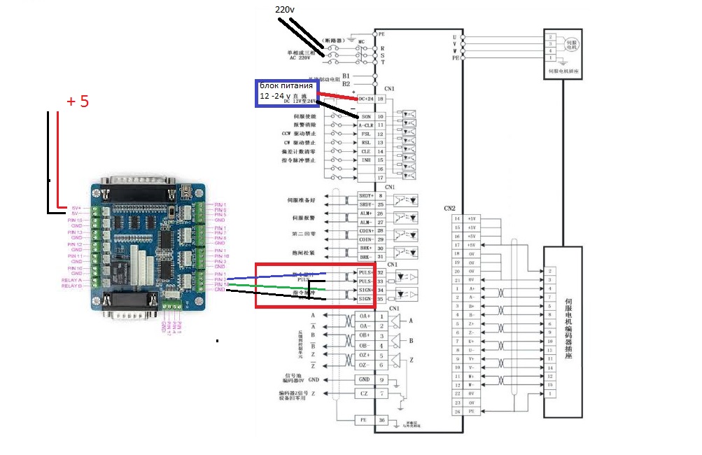

Здравствуйте наконец то разобрался с подключением и проверкой
подскажите пожалуйста, можно ли подключить к плате LPT плата 5x через степ - дир
или серво подключается по другому
И в общем надо подключить к linuxCNC как это правильно сделать
схема 1.jpg (2313 просмотров) <a class='original' href='./download/file.php?id=62613&mode=view' target=_blank>Загрузить оригинал (83.91 КБ)</a>
alexandr1988
Сообщения: 77
Зарегистрирован: 07 окт 2014, 11:54
Репутация: 5
Сообщение alexandr1988 »
ivanmolla писал(а):Здравствуйте наконец то разобрался с подключением и проверкой
Можно, подключается точно также как шаговики. А тип управления - позицией, выбран по умолчанию.

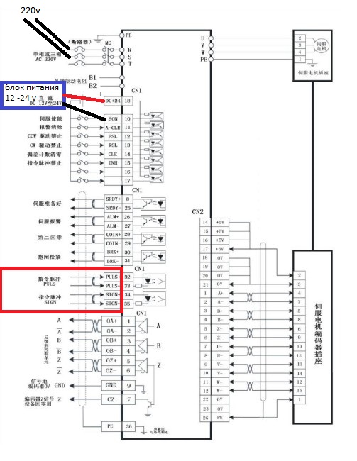

Скажите пожалуйста правильно подключаю
схема 2.jpg (2247 просмотров) <a class='original' href='./download/file.php?id=63048&mode=view' target=_blank>Загрузить оригинал (127.64 КБ)</a>
Как понять (А тип управления - позицией, выбран по умолчанию)
