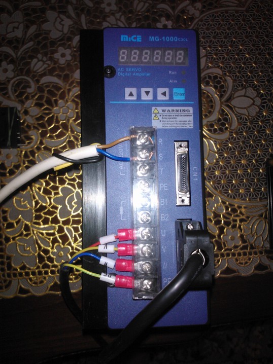

Здравствуйте купил этот комплект
http://ru.aliexpress.com/item/90mm-750w ... 67674.html
Но они отправили такой драйвер. кто знает как его включить и настроить

Спасибо подключил. но индикатор питания не горит
видео https://onedrive.live.com/redir?resid=C ... ideo%2cmp4
И скажите пожалуйста с чего начать

ivanmolla писал(а):но индикатор питания не горит
Какой индикатор?
ivanmolla писал(а):И скажите пожалуйста с чего начать
с чтения мануала.

В мануале должно быть написано к каким клеммам R или S или T при однофазном питании надо подключать , что-б запитать мозг драйвера.

Dmaster писал(а):В мануале должно быть написано к каким клеммам R или S или T при однофазном питании надо подключать , что-б запитать мозг драйвера.
Спасибо большое ищу
Дело в том английский я не знаю перевожу гуглом,
Поэтому прошу помощи в форуме может у кого есть переведённый мануал или может перевести
Любая информация для меня важна
Готов вознаградить,только разобраться с ним
Поэтому сильно не пеняйте Я ночевок в этом :thinking:
Re: Какой купить Серво
ivanmolla писал(а):Дело в том английский я не знаю перевожу гуглом,
Дело в том, что по подключению обычно нарисована схема, а схему можно и без гугла понять, просто долистав до нее...
