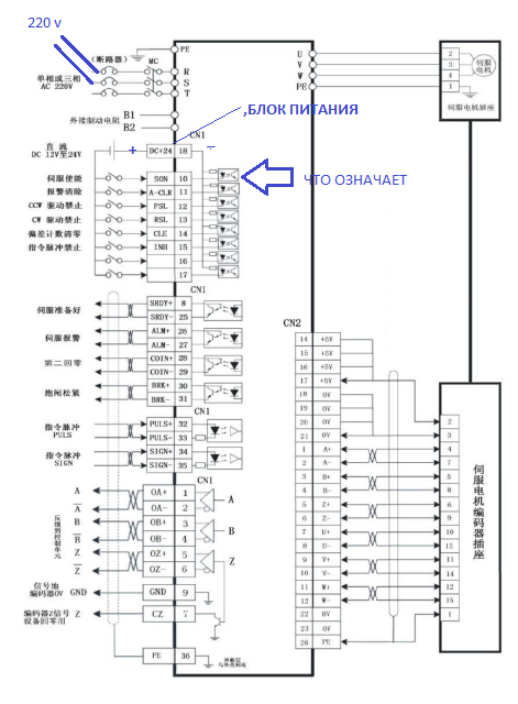

почитал мануал
понял следующее что для запуска нужно подать 12 или 24 вольта на пин 18 + а на пин 10 -, но не понимаю какой резистор
2015-10-30_001339.png (2378 просмотров) <a class='original' href='./download/file.php?id=62380&mode=view' target=_blank>Загрузить оригинал (185.19 КБ)</a>

Не надо никаких резисторов. На схеме просто показана часть внутренностей драйвера, чтобы дать понять, что входы оптоизолированы.
И полярность подключения источника питания у вас не верная - там общий плюс (на клемме 18), а коммутируется минус.
