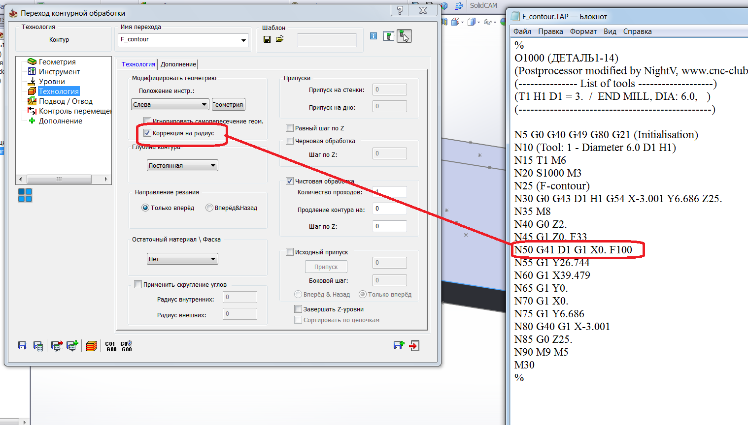

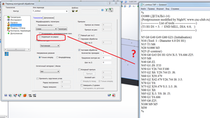

aftaev писал(а):Мож у тебя Мач криво настроен и ездит по осям не точно. Линейку на стол, иглу в шпинедль и поездий Мачем по линейке и посмотри как ездит.
Думал об этом. Завтра погоняю. Хотя раньше обрезку панно делал все сходилось. На большом размере (около 500мм) никак не больше 1 мм разница. Да и никогда не мерял.
Сообщения: 2893
Re: SolidCAM

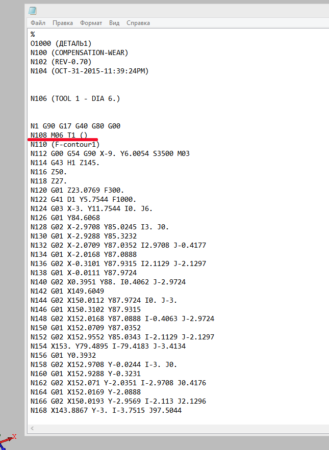

aftaev писал(а):halek, когда СолидКам сформирует файл и откроет его в блокноте удали строчку с номером инструмента типо М6Т1. Попробуй без номера инструмента.
Есть такая строчка. Попробую без нее.

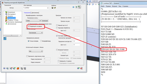

Screenshot - 31.10.2015 , 23_40_02.png (4548 просмотров) <a class='original' href='./download/file.php?id=62346&mode=view' target=_blank>Загрузить оригинал (50.61 КБ)</a>

aftaev писал(а):удали строчку с номером инструмента типо М6Т1
Бессмысленно. Траектория-то, описанная в УП не изменится.
Я вот тоже никогда не прописывал инструменты в Маче, хотя тот же Вектрик указывает номер инструмента при смене: N120 T3 M06
Просто если постпроцессор формирует траекторию строго по контуру, без отступа на радиус фрезы, то удалять номера инструментов из УП не имеет смысла, Мач пойдет по этой траектории :)
Честно говоря, даже не знаю для чего в Маче указываются параметры инструмента... Если только для обмера по пробнику.
UPD: нашел для чего :) Оказывается есть коды G40-G42, которые как раз и задают компенсацию :) И эти команды есть в УП, приведенном в сообщении выше. Так что да, только задавать в Маче таблицу инструментов.
Re: SolidCAM
AndyBig писал(а):Оказывается есть коды G40-G42, которые как раз и задают компенсацию
Значит кто то в СолидКаме указывает компенсацию инструмента ;)
AndyBig
Сообщения: 3876
Репутация: 1121
Откуда: юг России
Re: SolidCAM
Сообщение AndyBig »
aftaev писал(а):Значит кто то в СолидКаме указывает компенсацию инструмента
И сдается мне, что постпроцессор тут не виноват :)

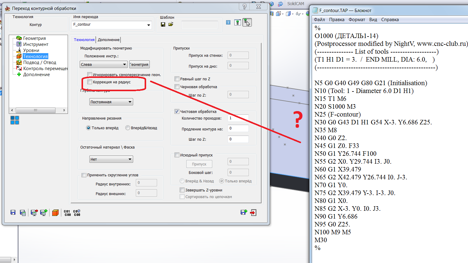

Re: SolidCAM
AndyBig писал(а):И сдается мне, что постпроцессор тут не виноват
Не будем показывать пальцем кто коррекцию включил :hehehe:
01.png (4528 просмотров) <a class='original' href='./download/file.php?id=62347&mode=view' target=_blank>Загрузить оригинал (130.8 КБ)</a>
02.png (4528 просмотров) <a class='original' href='./download/file.php?id=62348&mode=view' target=_blank>Загрузить оригинал (155.23 КБ)</a>

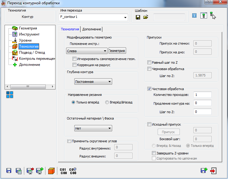

В Солидкаме никогда не ставил галку "Компенсировать радиус":
Безымянный.png (4509 просмотров) <a class='original' href='./download/file.php?id=62351&mode=view' target=_blank>Загрузить оригинал (55.52 КБ)</a>
Но использую фануковский постпроцессор, правленный под себя - там этих G40 - куча:

Сообщения: 2893
Re: SolidCAM
Kopyloff писал(а):Ну вот и разобрались
Сегодня опробую и с коррекцией и без. Отпишусь.
Re: SolidCAM
Почти наверняка это из за включенной коррекции
вобще штука нужная, часто пользуюсь
ток не забудь делать подходы и отходы , если она включена

Re: SolidCAM
Сообщение A-Tr »
Дело именно в функциях G41-42, в настройках препроцессора (*.prp) есть параметр comp_by_zero. Именно от него зависит как SC будет рассчитывать траекторию при использовании функции компенсации на радиус инструмента. Параметр принимает два значения либо false, либо true. Попробуй поменять его и посмотри разницу в тексте программы. При каком-то значении надо в таблице инструментов на станке прописывать радиус фрезы, при другом - не надо. На работе могу посмотреть какой параметр для чего.
Сам в свое время намучился с этими компенсациями, так что понимаю.
Сообщения: 2893
Re: SolidCAM
Уже попробовал вырезать с отключенной в SolidCam коррекцией. В Mach3 ничего не прописывал. Правда поменял и постпроцессор. Размер совпал.
Сразу по линейке поездил. Все нормально.

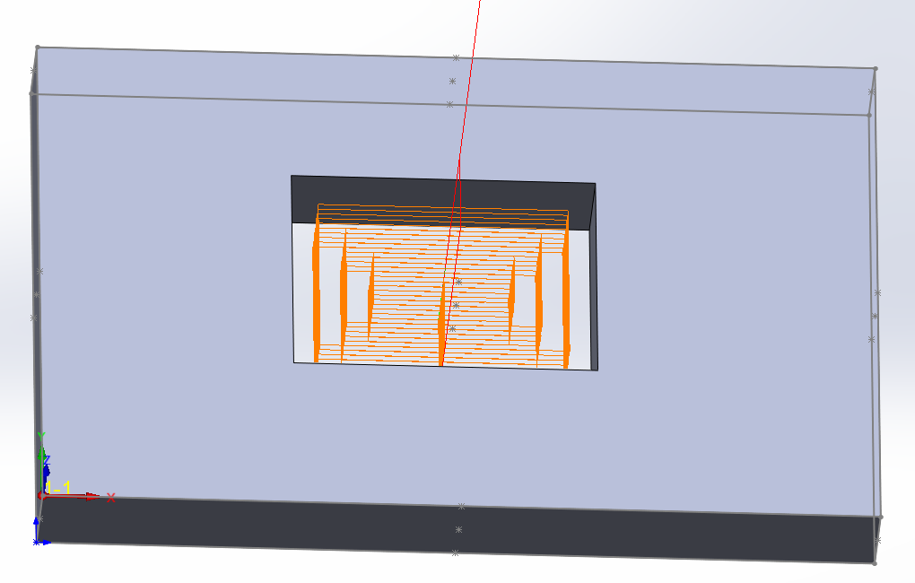

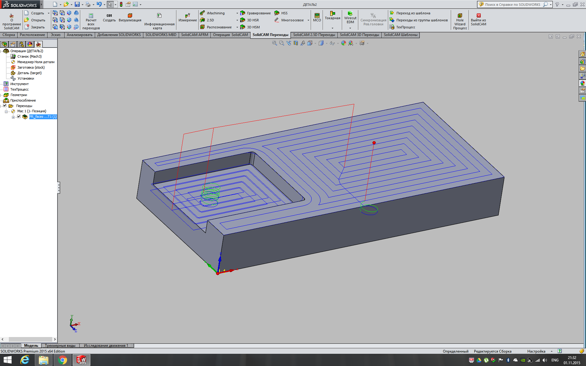

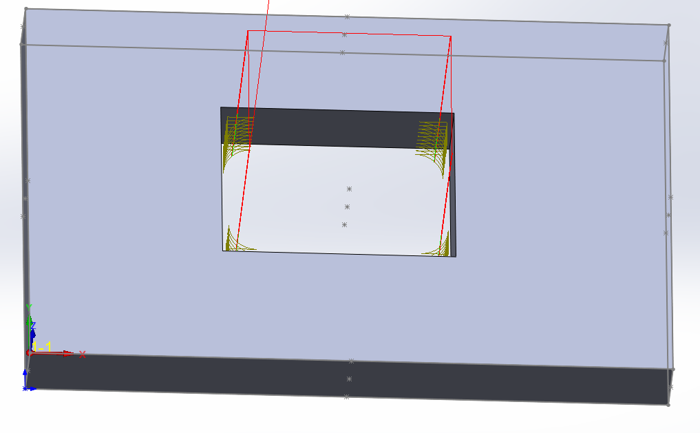

И снова Solidcam.
Простая модель. Обработка кармана. 6мм фреза.
Screenshot - 01.11.2015 , 21_32_51.png (4457 просмотров) <a class='original' href='./download/file.php?id=62436&mode=view' target=_blank>Загрузить оригинал (193.82 КБ)</a>
И вопрос.
Screenshot - 01.11.2015 , 21_33_04.png (4457 просмотров) <a class='original' href='./download/file.php?id=62437&mode=view' target=_blank>Загрузить оригинал (167.54 КБ)</a>
Есть ли в программе доработка углов? Или надо еще одну УП строить для меньшей (1мм) фрезы? Ей в холостую дофига бегать. Кто как делает? Если не секрет.

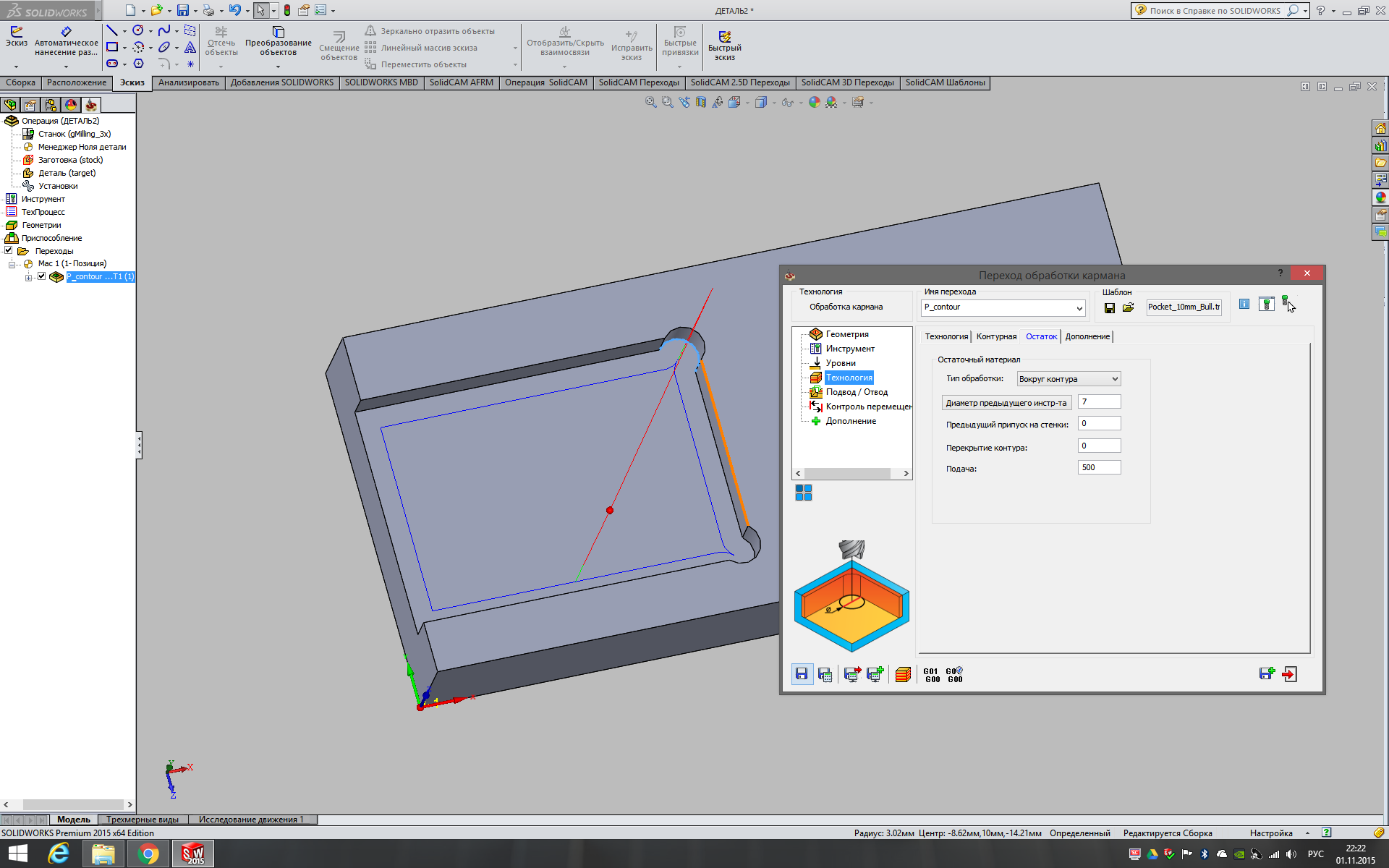

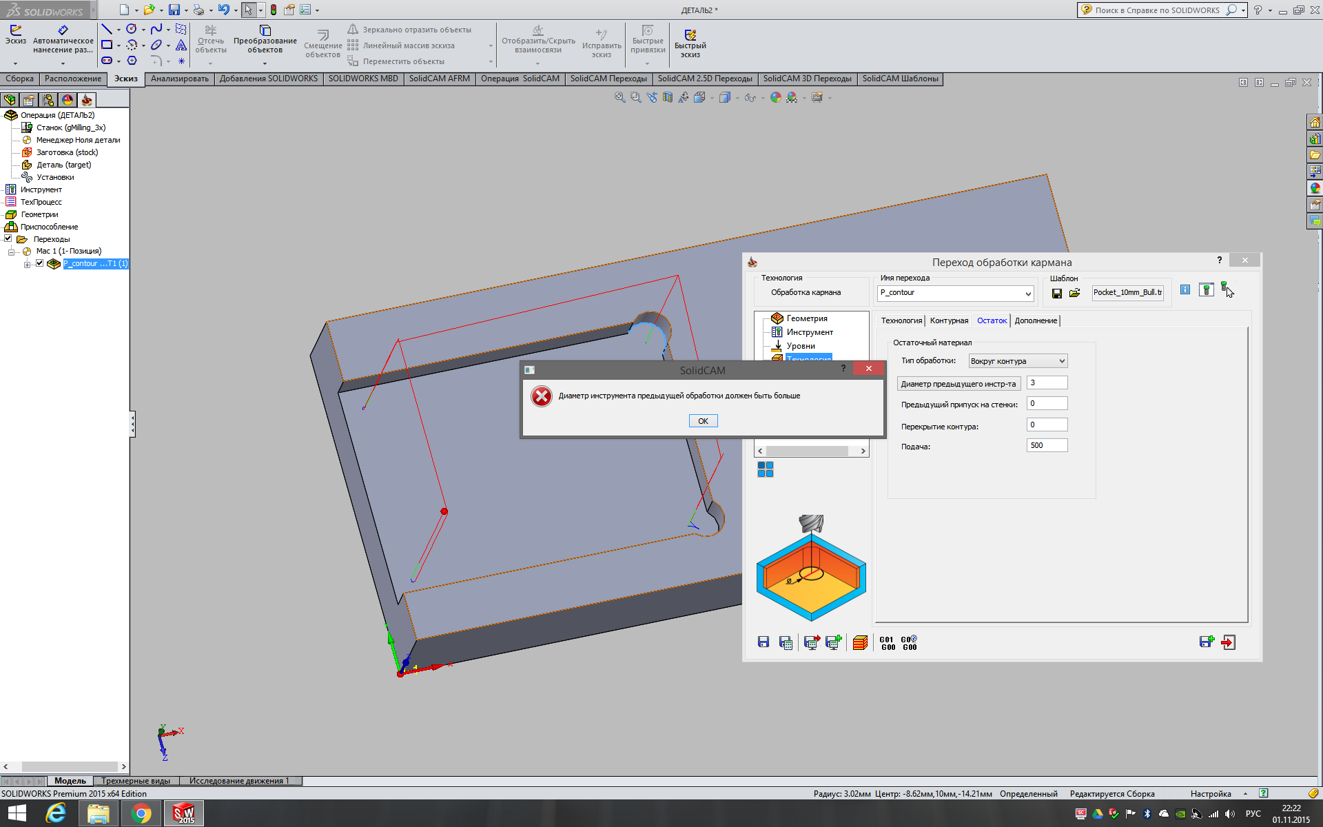

Сообщения: 2893
Re: SolidCAM

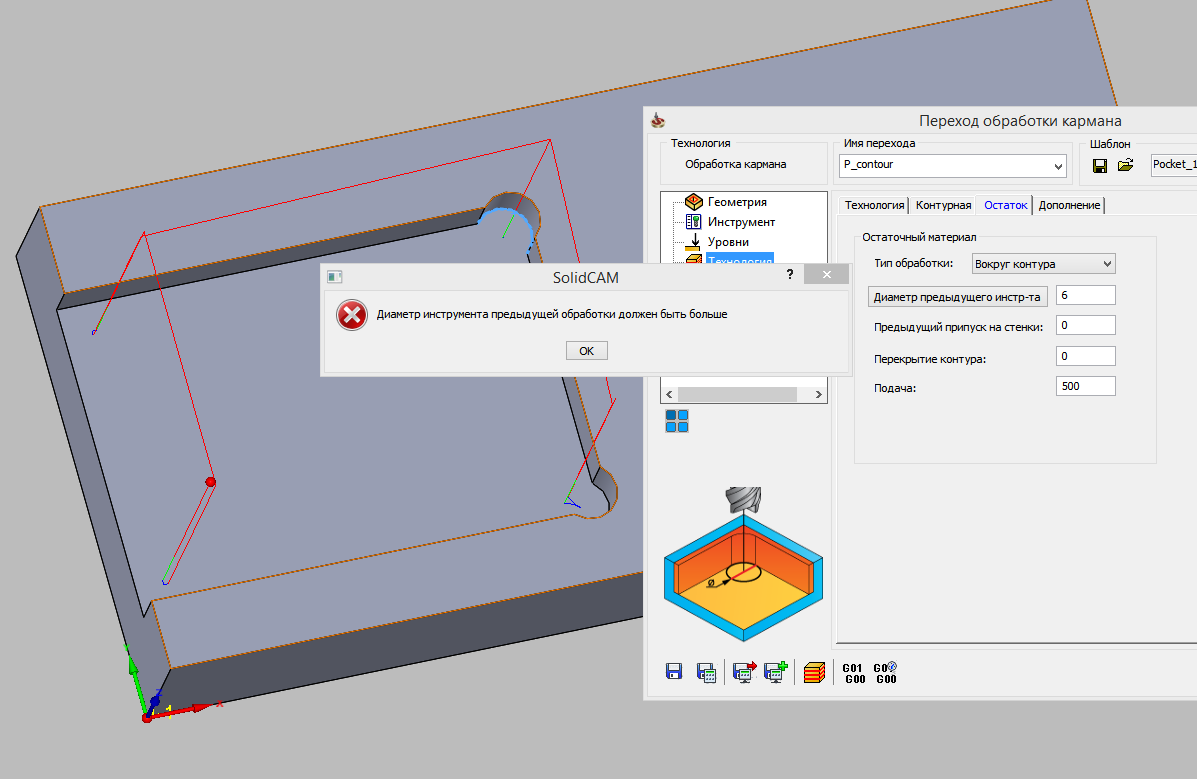

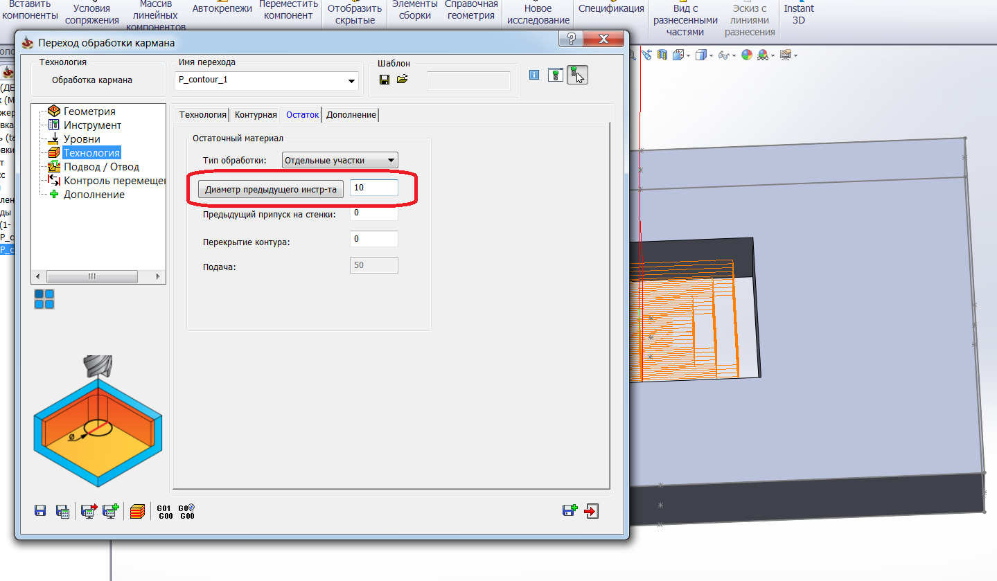

Нашел доработку, но почему-то на размер ругается. Пишет, что диаметр предыдущего инструмента должен быть больше. Ввожу 1мм - ругается. Прописал 7мм - построил траекторию. Как это доработку большим диаметром?
Screenshot - 01.11.2015 , 22_22_14.png (4447 просмотров) <a class='original' href='./download/file.php?id=62438&mode=view' target=_blank>Загрузить оригинал (80.8 КБ)</a>
Screenshot - 01.11.2015 , 22_22_31.png (4447 просмотров) <a class='original' href='./download/file.php?id=62439&mode=view' target=_blank>Загрузить оригинал (209.77 КБ)</a>
Screenshot - 01.11.2015 , 22_22_47.png (4447 просмотров) <a class='original' href='./download/file.php?id=62440&mode=view' target=_blank>Загрузить оригинал (205.71 КБ)</a>

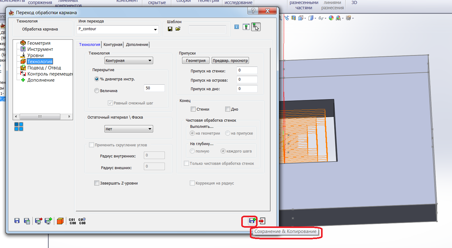

Re: SolidCAM

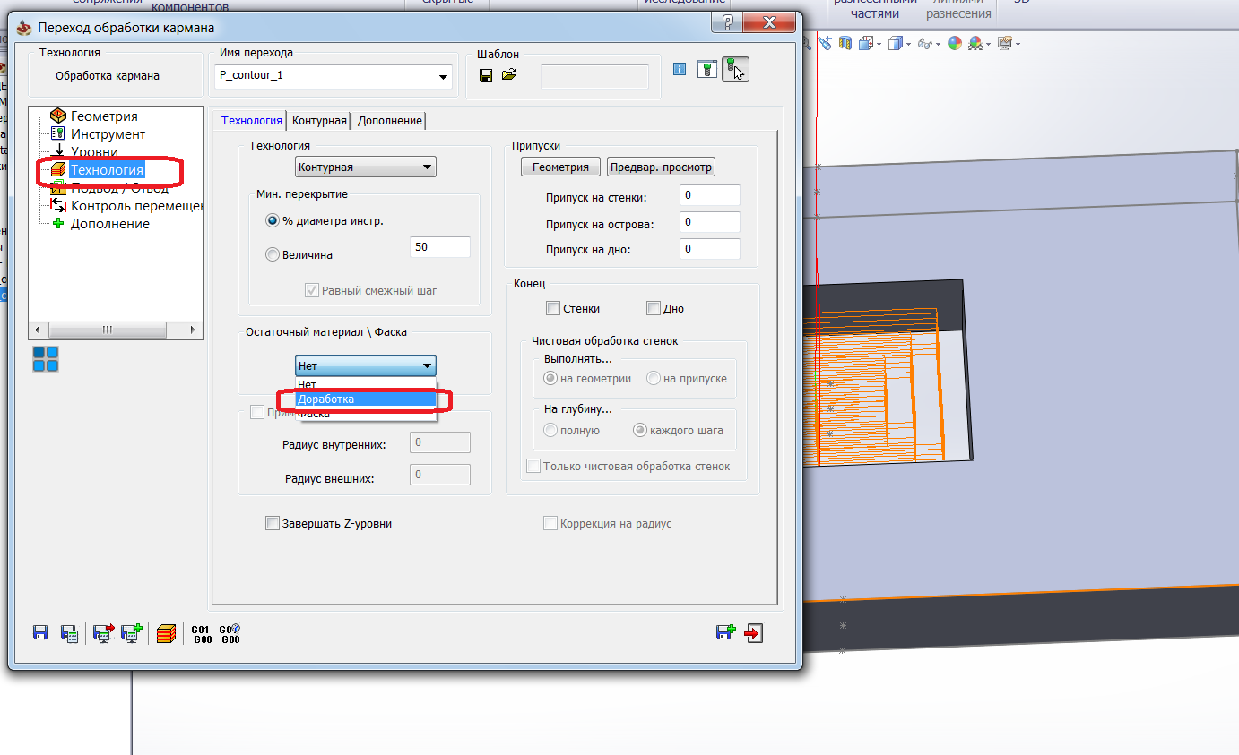

shalek писал(а):Есть ли в программе доработка углов? Или надо еще одну УП строить для меньшей (1мм) фрезы? Ей в холостую дофига бегать. Кто как делает? Если не секрет.
Дообработка
1. Делается обработка ф10мм фрезой чтобы выгрызть "мясо". При этом остаются не обработанные углы.
2. Копируем операцию (чтоб новую не делать). И выбираем инструмент дообработки ф2мм
01.png (4445 просмотров) <a class='original' href='./download/file.php?id=62441&mode=view' target=_blank>Загрузить оригинал (165.81 КБ)</a>
3. Выбираем дообработку
02.png (4445 просмотров) <a class='original' href='./download/file.php?id=62442&mode=view' target=_blank>Загрузить оригинал (146.68 КБ)</a>
4. Прописываем что он от нас хочет
03.png (4445 просмотров) <a class='original' href='./download/file.php?id=62443&mode=view' target=_blank>Загрузить оригинал (175.38 КБ)</a>

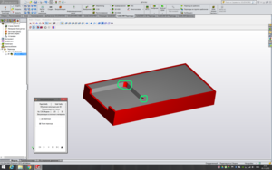

Обработка ф10мм
04.png (4445 просмотров) <a class='original' href='./download/file.php?id=62445&mode=view' target=_blank>Загрузить оригинал (45.22 КБ)</a>
Дообработка ф2мм
05.png (4445 просмотров) <a class='original' href='./download/file.php?id=62446&mode=view' target=_blank>Загрузить оригинал (40.17 КБ)</a>
Re: SolidCAM
shalek писал(а):Нашел доработку, но почему-то на размер ругается. Пишет, что диаметр предыдущего инструмента должен быть больше. Ввожу 1мм - ругается. Прописал 7мм - построил траекторию. Как это доработку большим диаметром?
Дообработка делается меньшим инструментом. Если первым инструментом ты выгрызал ф10мм, то дообработка делается скажем ф2мм. Он просит вести какой инструмент был до дообработки, а это 10мм(в моем примере).
Сообщения: 2893
Re: SolidCAM
aftaev писал(а):2. Копируем операцию (чтоб новую не делать).
Получилось! Я же про копирование только узнал. :thinking:
