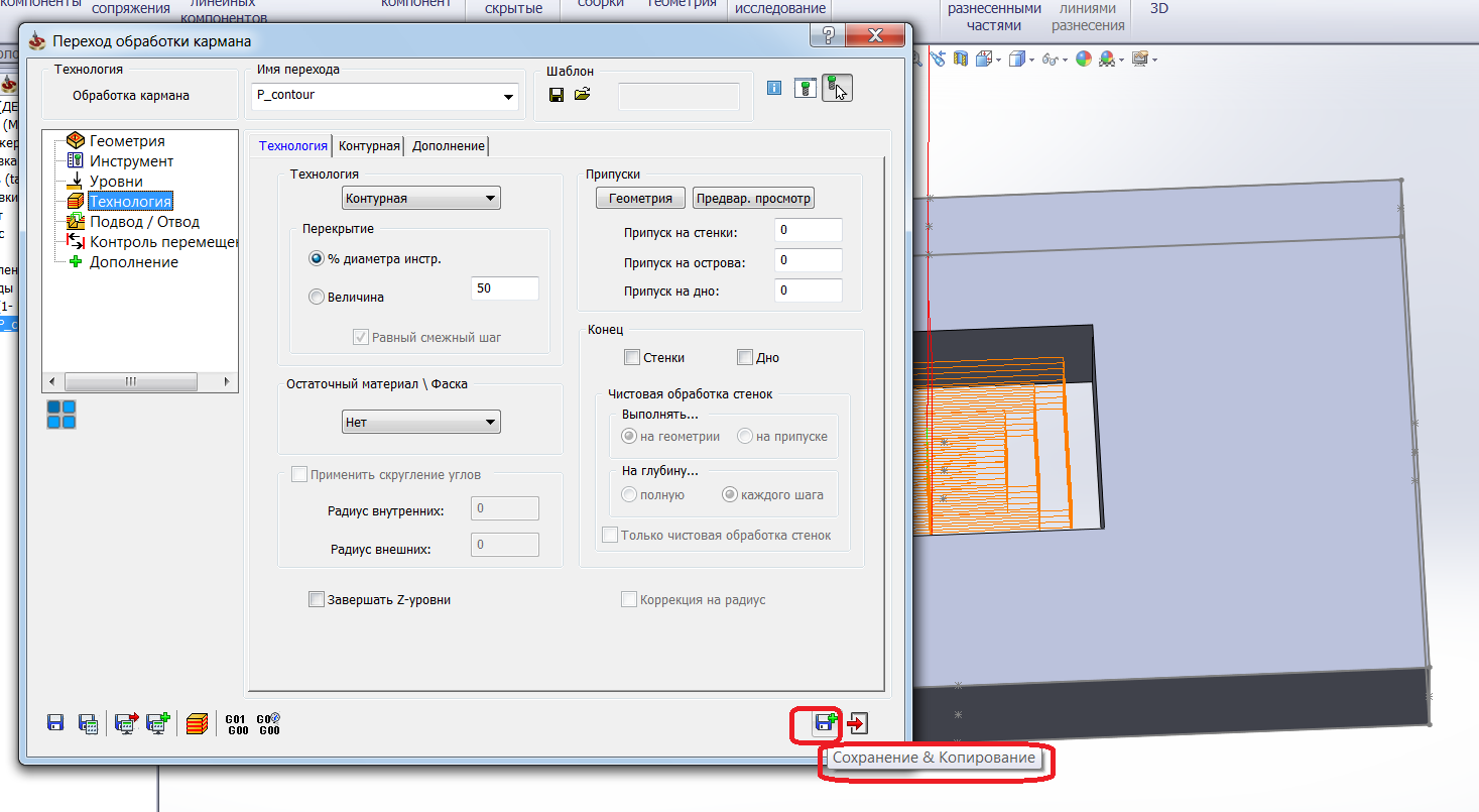

И снова Solidcam.
Простая модель. Обработка кармана. 6мм фреза.
Screenshot - 01.11.2015 , 21_32_51.png (4069 просмотров) <a class='original' href='./download/file.php?id=62436&mode=view' target=_blank>Загрузить оригинал (193.82 КБ)</a>
И вопрос.
Screenshot - 01.11.2015 , 21_33_04.png (4069 просмотров) <a class='original' href='./download/file.php?id=62437&mode=view' target=_blank>Загрузить оригинал (167.54 КБ)</a>
Есть ли в программе доработка углов? Или надо еще одну УП строить для меньшей (1мм) фрезы? Ей в холостую дофига бегать. Кто как делает? Если не секрет.

Сообщения: 2893
Re: SolidCAM
Нашел доработку, но почему-то на размер ругается. Пишет, что диаметр предыдущего инструмента должен быть больше. Ввожу 1мм - ругается. Прописал 7мм - построил траекторию. Как это доработку большим диаметром?

Re: SolidCAM
shalek писал(а):Есть ли в программе доработка углов? Или надо еще одну УП строить для меньшей (1мм) фрезы? Ей в холостую дофига бегать. Кто как делает? Если не секрет.
Дообработка
1. Делается обработка ф10мм фрезой чтобы выгрызть "мясо". При этом остаются не обработанные углы.
2. Копируем операцию (чтоб новую не делать). И выбираем инструмент дообработки ф2мм
01.png (4057 просмотров) <a class='original' href='./download/file.php?id=62441&mode=view' target=_blank>Загрузить оригинал (165.81 КБ)</a>
3. Выбираем дообработку
02.png (4057 просмотров) <a class='original' href='./download/file.php?id=62442&mode=view' target=_blank>Загрузить оригинал (146.68 КБ)</a>
4. Прописываем что он от нас хочет
03.png (4057 просмотров) <a class='original' href='./download/file.php?id=62443&mode=view' target=_blank>Загрузить оригинал (175.38 КБ)</a>
Обработка ф10мм
04.png (4057 просмотров) <a class='original' href='./download/file.php?id=62445&mode=view' target=_blank>Загрузить оригинал (45.22 КБ)</a>
Дообработка ф2мм
05.png (4057 просмотров) <a class='original' href='./download/file.php?id=62446&mode=view' target=_blank>Загрузить оригинал (40.17 КБ)</a>
Re: SolidCAM
shalek писал(а):Нашел доработку, но почему-то на размер ругается. Пишет, что диаметр предыдущего инструмента должен быть больше. Ввожу 1мм - ругается. Прописал 7мм - построил траекторию. Как это доработку большим диаметром?
Дообработка делается меньшим инструментом. Если первым инструментом ты выгрызал ф10мм, то дообработка делается скажем ф2мм. Он просит вести какой инструмент был до дообработки, а это 10мм(в моем примере).
Сообщения: 2893
Re: SolidCAM
aftaev писал(а):2. Копируем операцию (чтоб новую не делать).
Получилось! Я же про копирование только узнал. :thinking:
