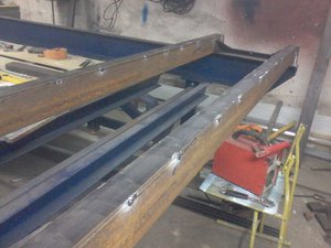

сегодня приехали виброопоры ОВ-70
покупал по 270 руб, остальные просят по 350 руб. была ещё одна контора с ценой по 270, но на письма они не отвечают
ну и соответственно встали опоры на свои места и станок встал "на ноги"
IMAG0322.jpg (3160 просмотров) <a class='original' href='./download/file.php?id=60701&sid=5adfdd1bb40a15f5d21c0fde5d4cb801&mode=view' target=_blank>Загрузить оригинал (692.1 КБ)</a>
IMAG0324.jpg (3160 просмотров) <a class='original' href='./download/file.php?id=60702&sid=5adfdd1bb40a15f5d21c0fde5d4cb801&mode=view' target=_blank>Загрузить оригинал (239.83 КБ)</a>
IMAG0325.jpg (3160 просмотров) <a class='original' href='./download/file.php?id=60703&sid=5adfdd1bb40a15f5d21c0fde5d4cb801&mode=view' target=_blank>Загрузить оригинал (264.06 КБ)</a>
путь в тысячу ли начинается с первого шага
