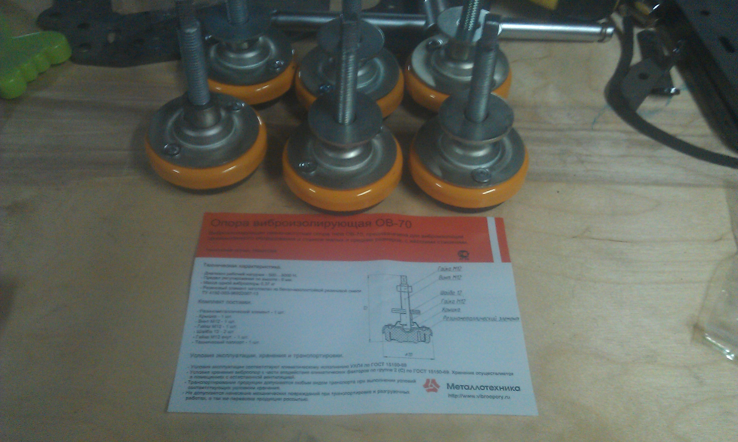

сегодня приехали виброопоры ОВ-70
покупал по 270 руб, остальные просят по 350 руб. была ещё одна контора с ценой по 270, но на письма они не отвечают
ну и соответственно встали опоры на свои места и станок встал "на ноги"
IMAG0322.jpg (3618 просмотров) <a class='original' href='./download/file.php?id=60701&mode=view' target=_blank>Загрузить оригинал (692.1 КБ)</a>
IMAG0324.jpg (3618 просмотров) <a class='original' href='./download/file.php?id=60702&mode=view' target=_blank>Загрузить оригинал (239.83 КБ)</a>
IMAG0325.jpg (3618 просмотров) <a class='original' href='./download/file.php?id=60703&mode=view' target=_blank>Загрузить оригинал (264.06 КБ)</a>

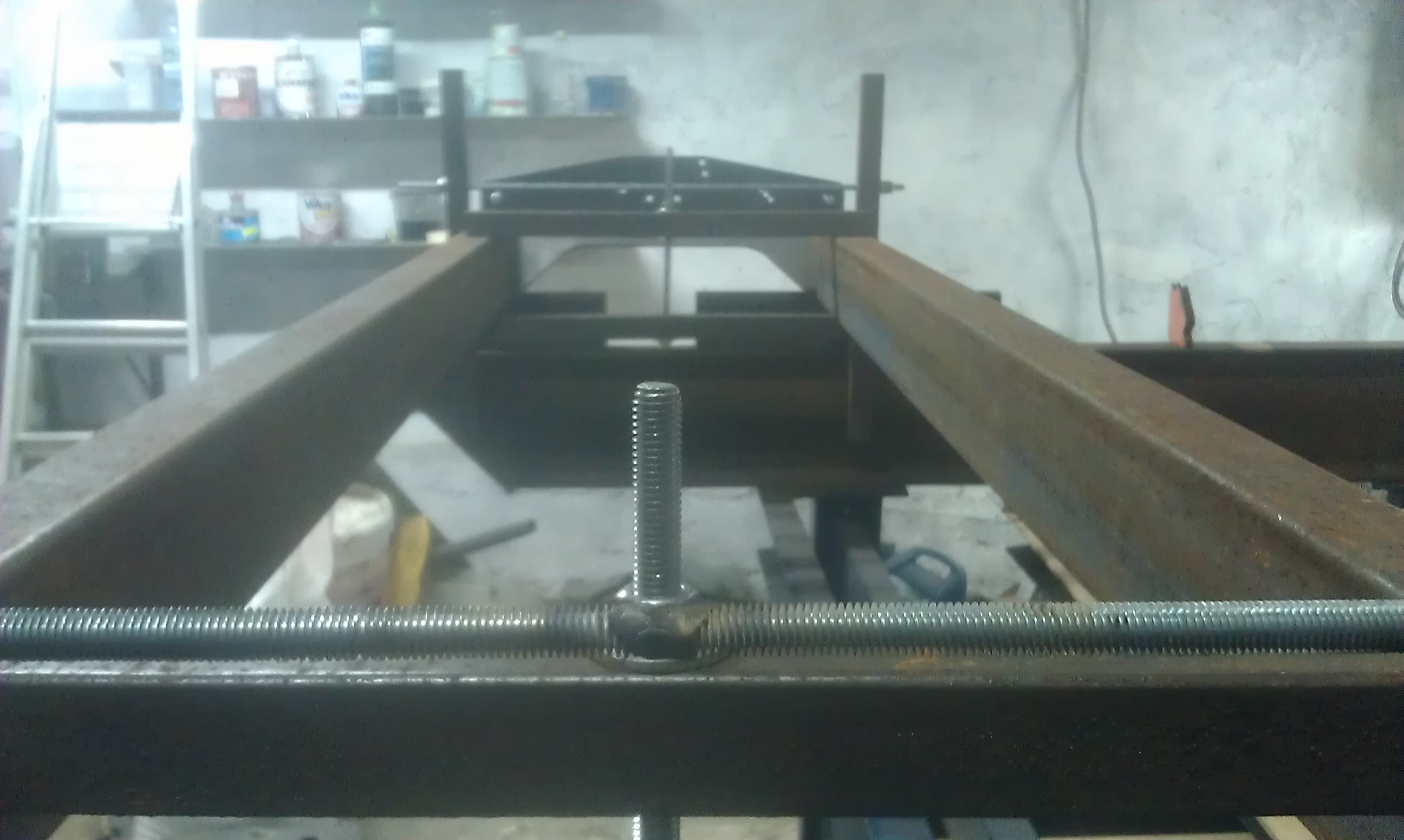

NikolayUa24
Сообщения: 1299
Репутация: 256
Настоящее имя: Николай
Re: ЧПУ станок 3000х2000 на основе мечмейт
Сообщение NikolayUa24 »
На втором фото поперечная стяжка далеко, надо 50 мм от пластины. Чурки, которые подложил, убери и притяни к 20 швеллеру струбцинами. Проверь угол труба-пластина должен, быть 90º
А с другой стороны прорезь под кабель пустил во внутрь. А то я у себя накосячил. (3465 просмотров) <a class='original' href='./download/file.php?id=60977&mode=view' target=_blank>Загрузить оригинал (145.27 КБ)</a>

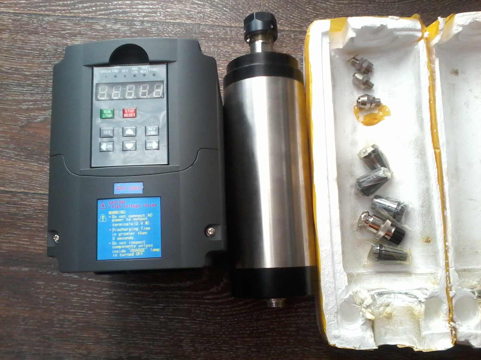

приехал шпиндель 2,2

Caponi писал(а):приехал шпиндель 2,2
Как Продам комплект Шпиндель+Инвертор 2.2 кВт #1
Caponi
Сообщения: 234
Зарегистрирован: 10 июн 2015, 16:30
Репутация: 68
Откуда: Санкт-Петербург/Новороссийск
Сообщение Caponi »
судя по "циферкам" самую малость отличается
