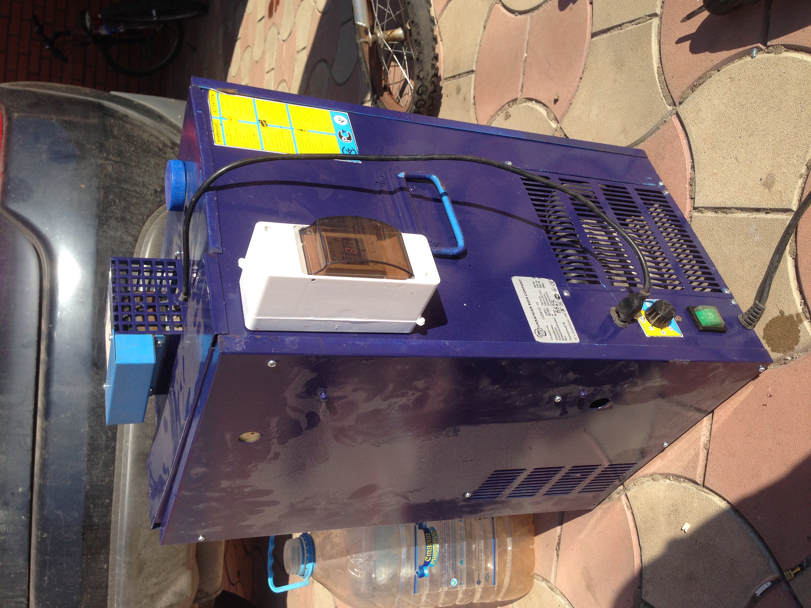

Купил бу пивной охладитель,надеюсь будет служить мне подобием чиллера. Охладитель покрасили и прицепил терморегулятор. Проверка дала такие результаты: с 32-ух градусов за 25минут охладил до 15. Помпа родная идет с мешалкой, производительность у нее около 10ти л/мин. это не много?

Dimager писал(а):Помпа родная идет с мешалкой
Это как? (просто интересно)
Dimager писал(а):производительность у нее около 10ти л/мин. это не много?
Не много.
Dimager писал(а): прицепил терморегулятор
Вроде встроенный должен быть...

Помпа почти такая
image.png (4583 просмотра) <a class='original' href='./download/file.php?id=60988&mode=view' target=_blank>Загрузить оригинал (91.52 КБ)</a>
В стандартном терморегуляторе температура высталяется только на глаз, там регулятор от 1 до 7. А в том, что я поставил, можно выставить диапозон в котором он будет поддерживать температу, например 15-17 градусов.

Dimager писал(а):Купил бу пивной охладитель
Двухконтурный, надеюсь?

Да
