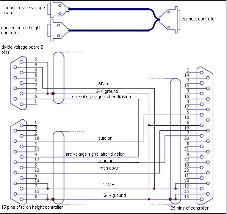

Здравствуйте!
Имеется в наличии:
Китайский ЧПУ плазморез
Плазма LGK-100
Мозги SH-2012AH-QG + SH-HC30
Не работает контроллер высоты SH-HC30
При старте контроллер высоты опускает плазмотрон до соприкосновения с листом, потом приподнимает, происходит поджиг дуги (т.е. пока все как надо). Далее, практически сразу после начала движения по линии реза, контроллер поднимает плазмотрон вверх до упора (индикатор начинает показывать «U_HHH», что значит «достигнут верхний предел»). Дуга, естественно, тухнет.
Изменение настроек контроллера высоты ни к чему не привело.
Контроллер работает в режиме «контроль по напряжению дуги». Напряжение дуги подается с генератора плазмы на делитель напряжения (100-120в), а с него уже непосредственно на контроллер высоты (2-2.5в). Напряжения проверены тестером во время работы станка. Распиновка разъемов проверена по разным мануалам (отдельно мануал по SH-HC30 и мануалы по станкам со связкой SH-2012AH-QG + SH-HC30, что интересно в трех мануалах данные по распиновке не совпадают)
Из-за чего может не работать контроллер высоты?
Пока что мысли такие, что контроллер «не видит» напряжения дуги вообще или «думает» что оно очень низкое, поэтому уводит плазмотрон вверх, т.е. пытается увеличить это самое напряжение (чем больше длина дуги, тем больше напряжение, так же?) Проблема в железе или все же какие-то настройки неправильно выставлены? Или китайцы перепутали провода в разъемах?

вот по этой схеме подключал!
201311221744212829608.jpg (7257 просмотров) <a class='original' href='./download/file.php?id=59668&mode=view' target=_blank>Загрузить оригинал (75.68 КБ)</a>

santa писал(а):вот по этой схеме подключал!
Да, схема эта (распиновка совпадает)
Полярность проверял/менять пробовал - не помогло.
Настройки контроллера ни на что не влияют...
Осталось только заземлить все что нужно и не нужно...

ПРОБЛЕМА РЕШЕНА!
Как и предполагал, был обрыв цепи. В самом контроллере. Первый резистор (2.4 кОм), на который приходит напряжение дуги (на разъеме 4 пин) оказался с обрывом. Т.к. визуально он совершенно целый, предполагаю все-таки заводской брак.
После замены ВСЕ РАБОТАЕТ как надо! На индикаторе отображается напряжение дуги (выставил пока рекомендованное 110в), длина дуги стабильна.

:bender: Есть короткая методика диагностирования - на 4 пин SH-HC30 должно приходить от 0 до +5В. Соответственно напряжение (можно хоть от батарейки через резисторный делитель на переменнике) приходит с делителя, на делитель согласно полярности можно подать от 0 до 150в пстоянки. Если все работает контроллер высоты отрабатывает позицию. Подъем после поджига может быть при несоблюдении полярности как на входе делителя так и на SH-HC30. После такой диагностики можно определить куда копать....
