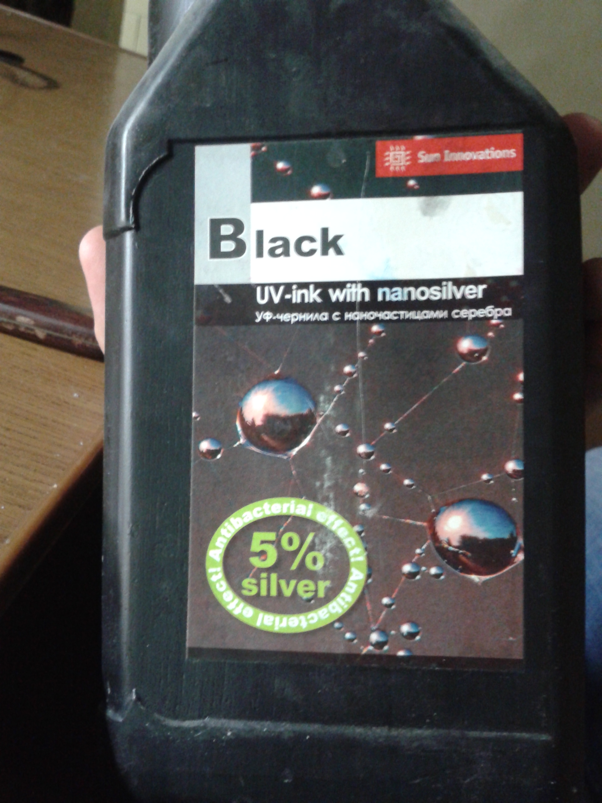

Ни чего не написано... :problem:
Будем думать.
20150928_150922.jpg (1838 просмотров) <a class='original' href='./download/file.php?id=59041&mode=view' target=_blank>Загрузить оригинал (1.54 МБ)</a>
20150928_150935.jpg (1838 просмотров) <a class='original' href='./download/file.php?id=59042&mode=view' target=_blank>Загрузить оригинал (1.33 МБ)</a>

Re: Уф излучатель на принтере
Сообщение den_sibirskiy »
megagad писал(а):
den_sibirskiy писал(а):На блоке написано напряжение питания 52В, эти диоды на 3,4-3,8В, они там последовательно наверно соединены?
Последовательно-параллельно. 4 линии по 10 диодов в каждой - итого 50в(диоды на 5в) плюс "падение" в питающих проводах, и прочее.
А вообще - если там стоит нормальный драйвер - напряжение берут всегда с избытком, ибо питают всё это через "источник тока"(больше возможного диоды не возьмут - драйвер не даст).
Сначала не понял почему именно 5В.
Поправьте если что то не так.
Судя по фотографии имеется 4-е контура питания. Так понимаю, что подключено параллельно четыре ряда по 10 диодов, а 10 диодов уже подключены последовательно, т.е. на диоде 5В.
Мощность на коробке написано что 250Вт, 250Вт/40шт=6,25Вт один диод.
От сюда ток 5В/6,25Вт=0,8 т.е. 800мА.
По длине волны производитель краски сообщил что нужно 385нм.
Блоки УФ в наличии есть по 50тыс рэ, надо 2шт.
Думаю поискать нужные диоды и можно в 40тыс уложиться. 80диодов все таки.
20150925_131710.jpg (1809 просмотров) <a class='original' href='./download/file.php?id=59099&mode=view' target=_blank>Загрузить оригинал (1.92 МБ)</a>
стекло черное, не обращайте внимания, так не должно быть. (1809 просмотров) <a class='original' href='./download/file.php?id=59101&mode=view' target=_blank>Загрузить оригинал (1.11 МБ)</a>
