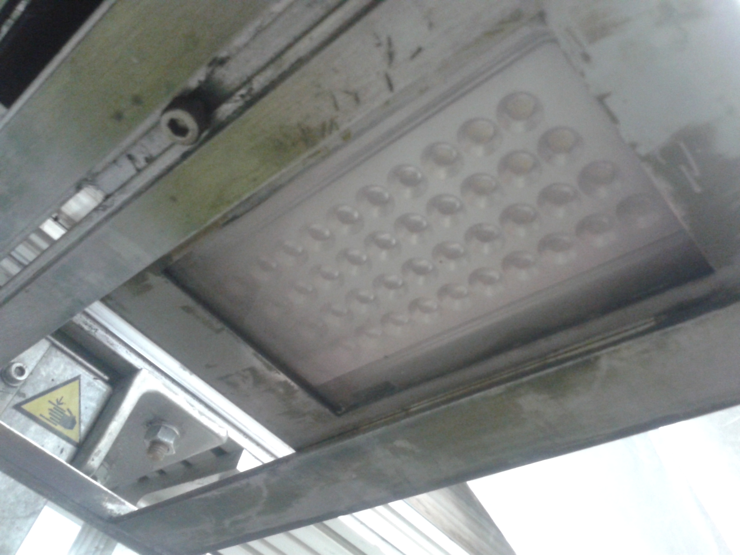

20150928_150922.jpg (1948 просмотров) <a class='original' href='./download/file.php?id=59041&sid=098fdf8a5e68bd8dfb3c461cbd4f04d9&mode=view' target=_blank>Загрузить оригинал (1.54 МБ)</a>
20150928_150935.jpg (1948 просмотров) <a class='original' href='./download/file.php?id=59042&sid=098fdf8a5e68bd8dfb3c461cbd4f04d9&mode=view' target=_blank>Загрузить оригинал (1.33 МБ)</a>
den_sibirskiy
Сообщения: 1655
Репутация: 349
Настоящее имя: Ден
Откуда: Иркутск
Re: Уф излучатель на принтере
Сообщение den_sibirskiy »
megagad писал(а):
den_sibirskiy писал(а):На блоке написано напряжение питания 52В, эти диоды на 3,4-3,8В, они там последовательно наверно соединены?
Последовательно-параллельно. 4 линии по 10 диодов в каждой - итого 50в(диоды на 5в) плюс "падение" в питающих проводах, и прочее.
А вообще - если там стоит нормальный драйвер - напряжение берут всегда с избытком, ибо питают всё это через "источник тока"(больше возможного диоды не возьмут - драйвер не даст).
Сначала не понял почему именно 5В.
Поправьте если что то не так.
Судя по фотографии имеется 4-е контура питания. Так понимаю, что подключено параллельно четыре ряда по 10 диодов, а 10 диодов уже подключены последовательно, т.е. на диоде 5В.
Мощность на коробке написано что 250Вт, 250Вт/40шт=6,25Вт один диод.
От сюда ток 5В/6,25Вт=0,8 т.е. 800мА.
По длине волны производитель краски сообщил что нужно 385нм.
Блоки УФ в наличии есть по 50тыс рэ, надо 2шт.
Думаю поискать нужные диоды и можно в 40тыс уложиться. 80диодов все таки.
20150925_131710.jpg (1919 просмотров) <a class='original' href='./download/file.php?id=59099&sid=098fdf8a5e68bd8dfb3c461cbd4f04d9&mode=view' target=_blank>Загрузить оригинал (1.92 МБ)</a>
стекло черное, не обращайте внимания, так не должно быть. (1919 просмотров) <a class='original' href='./download/file.php?id=59101&sid=098fdf8a5e68bd8dfb3c461cbd4f04d9&mode=view' target=_blank>Загрузить оригинал (1.11 МБ)</a>

проблемка нарисовалась, лампочек на 5V-5w-385nm-800mA нет, есть 3.8V-3W-385nm-700mA, или 3,8V-5W-385nm-1400mA.
Т.е. либо 3Вт 700мА что мало по мощности но подходит по току, либо 5Вт, но 1400мА что по мощности норм но ток выше чем расчетные 800мА.
Как быть уважаемые?

den_sibirskiy писал(а):От сюда ток 5В/6,25Вт=0,8 т.е. 800мА.
:) Срочно учить физику в школу! СРОЧНО! Ватты - это вольты УМНОЖЕННЫЕ на амперы. Итого. чтоб получить амперы - нужно ватты ДЕЛИТЬ на ВОЛЬТЫ.
Итого 1.25А(очень рядом в 1.4А). НО - я бы для начала глянул на блочки(драйверы) - больше заданного тока они всё равно не выдадут. Тут как с драйверами для шаговиков - светодиоды питаются током, поэтому драйверы для них делают в виде источников тока.
И да - судя по фото светиков - в "5Вт" просто стоит два кристалла по 3Вт - потому пишут удвоенный ток - они в реальности на 6Вт :) Китай, такой китай.

megagad писал(а):Итого 1.25А(очень рядом в 1.4А). НО - я бы для начала глянул на блочки(драйверы)
А чего там смотреть то? там вообще ни какой инф.
20150925_093616.jpg (1880 просмотров) <a class='original' href='./download/file.php?id=59115&sid=098fdf8a5e68bd8dfb3c461cbd4f04d9&mode=view' target=_blank>Загрузить оригинал (1.62 МБ)</a>
20150925_131710.jpg (1880 просмотров) <a class='original' href='./download/file.php?id=59116&sid=098fdf8a5e68bd8dfb3c461cbd4f04d9&mode=view' target=_blank>Загрузить оригинал (1.92 МБ)</a>
megagad
Сообщения: 3208
Репутация: 712
Сообщение megagad »
den_sibirskiy писал(а):А чего там смотреть то? там вообще ни какой инф.
Я имел в виду те четыре маленьких платки, из которых состоят "каналы".
Как минимум их можно рассмотреть с обеих сторон - на поверхности как минимум пишут название, или "парт намбер".

В смысле они могут быть любого цвета - фоткните модуль с боков со снятой крышкой(чтоб было видно эти платки).
Хотя - там могут стаять регулируемые драйвера.

Я так понимаю тока может не хватать?
megagad
Сообщения: 3208
Репутация: 712
Сообщение megagad »
den_sibirskiy писал(а):Я так понимаю тока может не хватать?
для нормального свечения светиков - возможно. По сути - они будут светить на тот ток, который на них подадут драйвера(не больше, и не меньше).
К слову - во всех лотах пишут 3.4-3.8в питания. В принципе для токового драйвера не так важно напряжение - там идёт ограничение по току. А если драйвер "умный"(импульсный DC-DC преобразователь) - так ещё и почти без потерь. Итого те самые 6.25Вт при 1.4А вполне вырисовываются(даже больше - до 1.6А).
