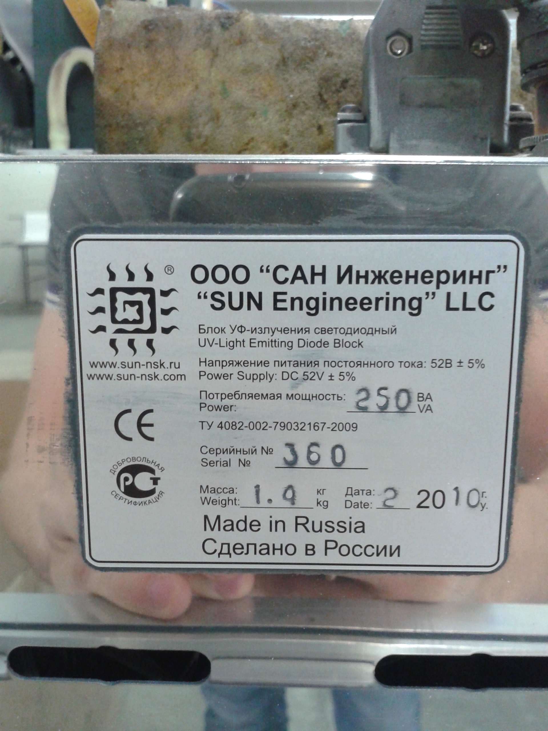

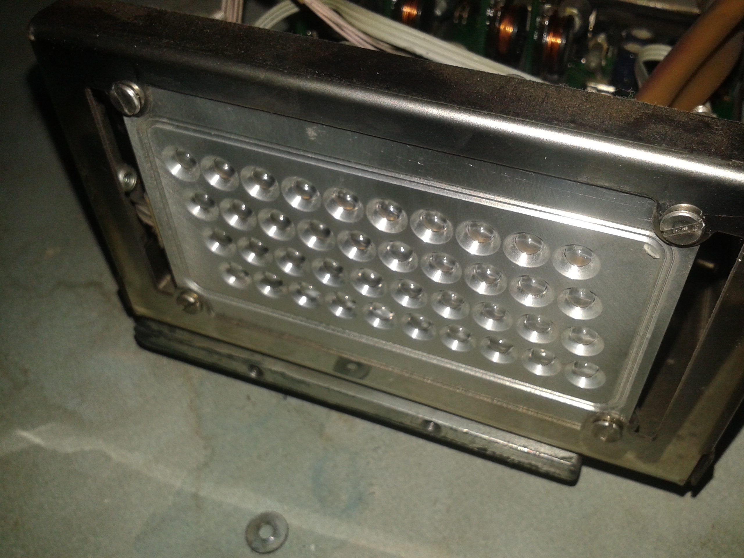

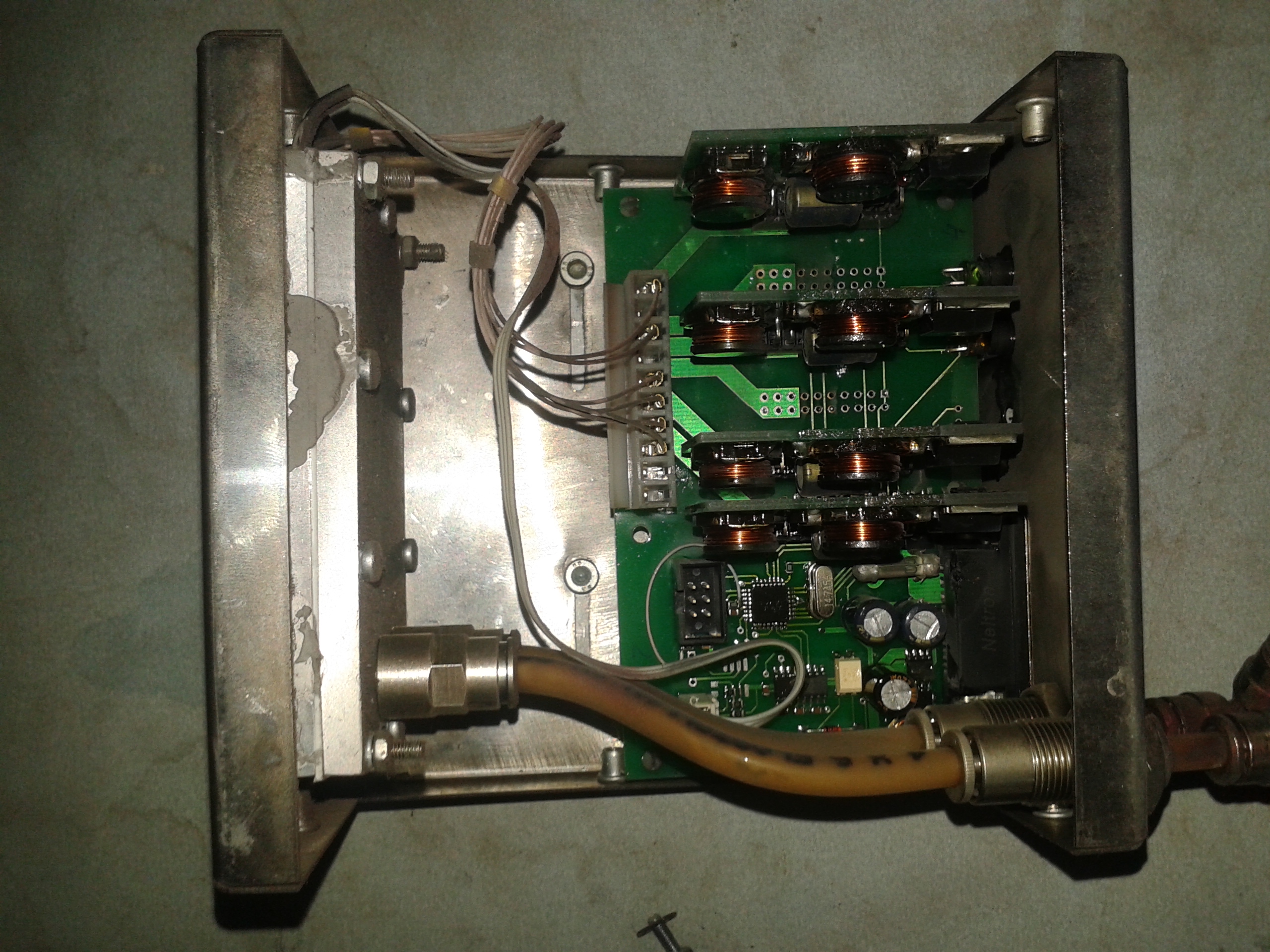

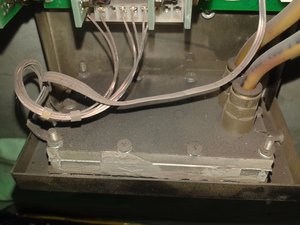

Приветствую ребятки!
Тема не про создание уф принтера, а про его лечение.
Встал вопрос, что необходимо уже менять LED лампы, говорят стоят они оч. не бюджетно.
По идее сама электроника лампы целая, просто необходимо поменять сами уф диоды и это должно быть дешевле чем покупать целый блок УФ.
Думаю в России, на Allexpress или Ebay должно быть то, что нам нужно, но как найти сие чудо не понятно. :thinking:
Буду признателен, если кто чего дельного предложит. 8-)

Как раз мощные УФ диоды и стоят "не бюджетно". Особенно если мощность каждого более 1Вт.
Пример: http://www.ebay.com/itm/10W-UV-led-ultr ... 1189386766 - вам таких надо 20 штук(вместо сорока имеющихся - общая мощность будет та-же - 200Вт).
Хотя - дешевле будет из таких собрать: http://ru.aliexpress.com/item/3w-5w-365 ... 94478.html - 16к за пачку из 50 штук.

На блоке написано напряжение питания 52В, эти диоды на 3,4-3,8В, они там последовательно наверно соединены?
Ну да эти подешевле, надо 80шт, их там два таких блока.

У них получается мощность не только в ватах по люменам они тоже различаются, как тогда быть?

Блин и длина волны...тоже наверно роль играет...
Re: Уф излучатель на принтере
А еще угол излучения... в общем, какие попало не покатят.

den_sibirskiy писал(а):На блоке написано напряжение питания 52В, эти диоды на 3,4-3,8В, они там последовательно наверно соединены?
Последовательно-параллельно. 4 линии по 10 диодов в каждой - итого 50в(диоды на 5в) плюс "падение" в питающих проводах, и прочее.
А вообще - если там стоит нормальный драйвер - напряжение берут всегда с избытком, ибо питают всё это через "источник тока"(больше возможного диоды не возьмут - драйвер не даст).

По идее известно кол-во диодов, напряжение питания и мощность.
Это позволит вычислить ток на каждом диоде, угол не известен с ним нужно будет подумать.
Смущает меня только что мощность в VA, пропустил я наверно в школе урок где объясняли что это за параметр, а потом в технаре и академии тоже пропустил по ходу... :oops: :hehehe: :hehehe: :hehehe:

А не...не пропустил :D помню такое, википедия в помощь, получается что все таки 250вт это полная мощность вместе с активной и реактивной мощностью, думаю ими можно принебречь(условно конечно).
А как думаете, от того что я знаю ток, я пойму сколько люменов надо? Понятное дело больше лучше, может не заморачиваться просто диоды на 5Вт с максимальными люменами? Угол еще не думал, но кажется можно как то геометрически посчитать, расстояние от лампы до материала идеальное около 5мм+/-

когда вскроешь увидишь корпус диода, там и видно будет. Обычно угол 120 град. Только скорее всего печка нужна будет. Там платы алюминиевые... феном особо не попаяешь...

den_sibirskiy писал(а):Печка? какая еще печка?
Фен только видел, в мастерских каких наверно есть?
печка будет греть подложку, а феном уже доводить в точке пайке температуру до точки плавления олова. ИБО светики паяют на большие массивные подложки из люмини - так называемые "ламинаты" - тонкий слой диэлектрика с медными дорожками поверх толстой люминиевой пластины-теплоотвода.

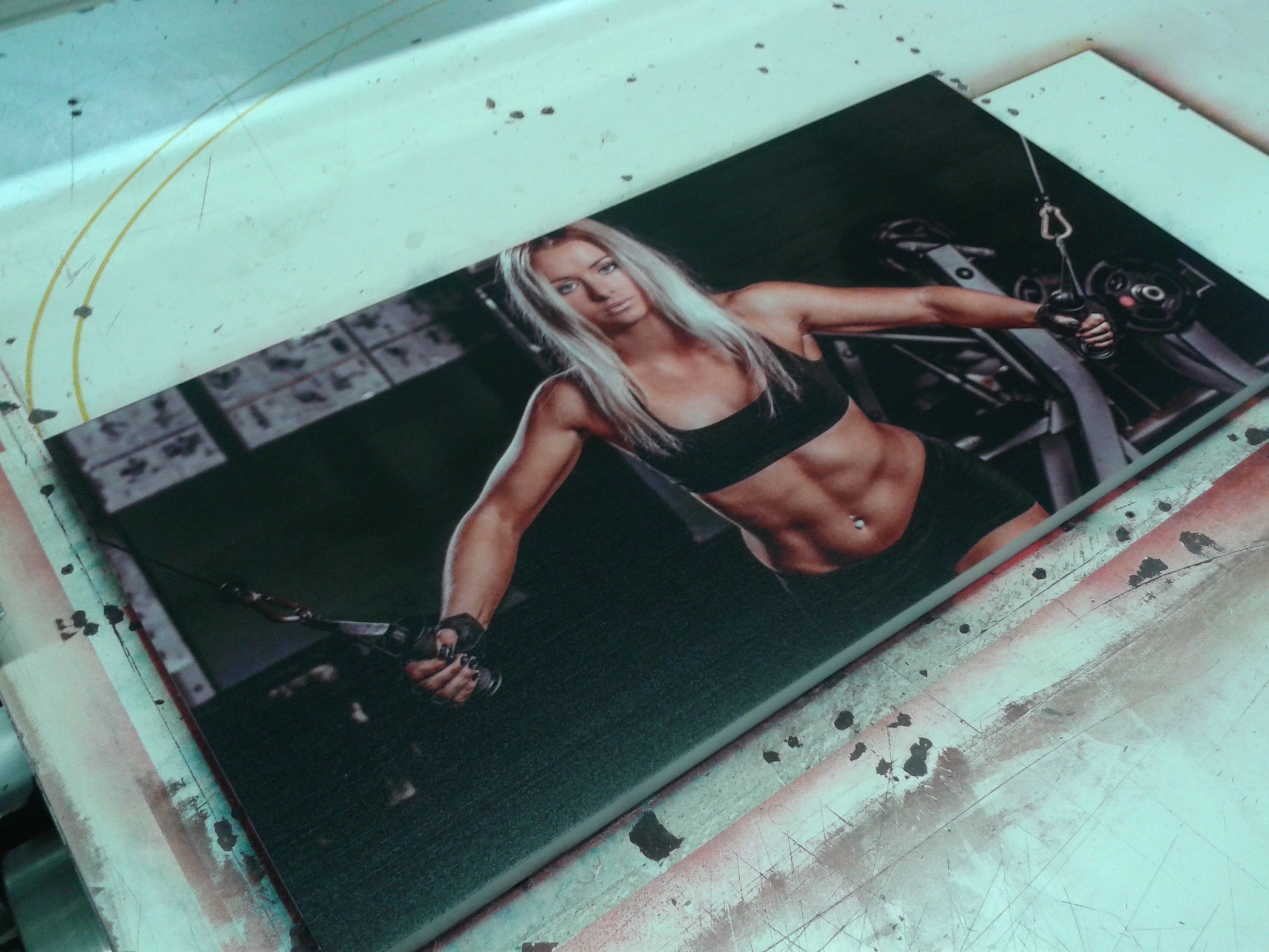

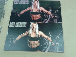

В конце видео другой принтер покруче итальянец, на нем тоже ради сравнить эту детку напечатали, ту что ниже.
Та что повыше поживее как то, цветопередача разная немного, но говорят это не предел, итальяшка своих денег стоит.

Про "цветовые профили" вы слышали когда нибудь? разная логика заливки. разный цвет чернил - всё можно исправить правильным профилем. Только возни много, да и цена на нормальный фотометр будет приличная. А дальше дело техники - печать "матрицы" цветов, потом её измерение и по этим данным создание профиля цветокоррекции для ДАННЫХ чернил и ДАННОГО материала(про принтер молчу - на каждый принтер свои профиля). СО сменой материала/чернил желательно менять профиль ;)
