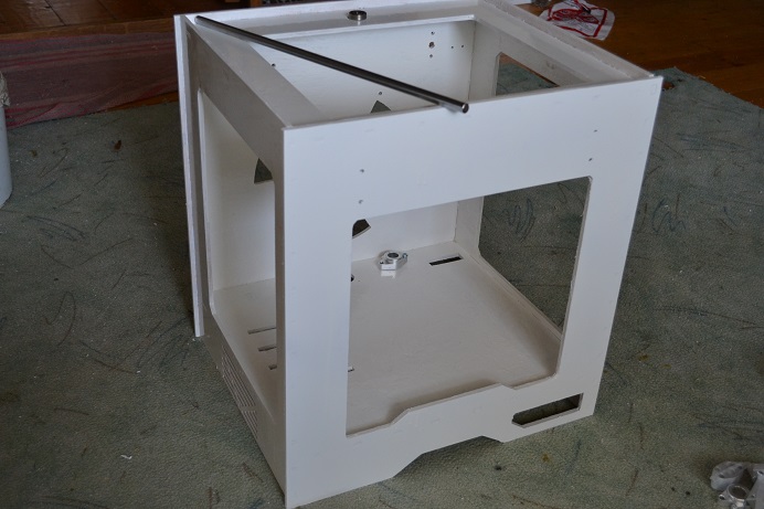

Уменьшить габариты, с 500х500х500 до 400х400х300. Сменить передачу по Z на один винт. Подогнать рабочее поле под стол 214х214. Использовать уже собранные агрегаты.

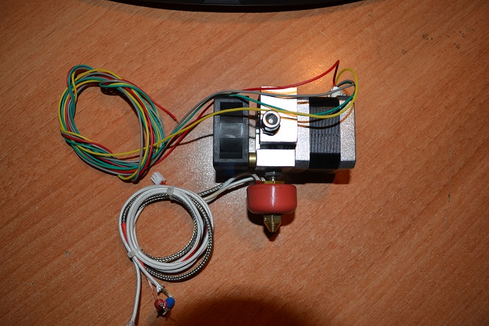

Вот пришел экструдер. Кто нибудь с таким работал?
DSC_0420.JPG (7092 просмотра) <a class='original' href='./download/file.php?id=16037&mode=view' target=_blank>Загрузить оригинал (177.07 КБ)</a>

А где ты его брал? (и почем вышло?)

На EBAY, 2300р Не стал сам городить, решил купить.

Надо тоже себе прикупить, а то почти собрал, но с нагревателем засада...

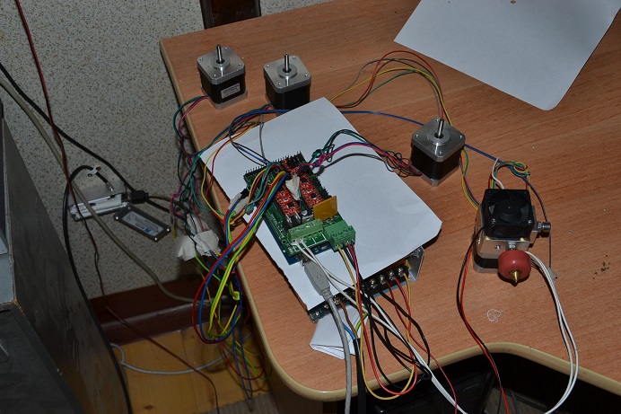

А вот куда подключать датчик температуры? Для LinuxCNC, к примеру
Re: 3D принтер на основе replicator
PKM писал(а):А вот куда подключать датчик температуры? Для LinuxCNC, к примеру
motion.spindle-at-speed?
Ну и PID регулятор для поддержания температуры.

Ну это сделать не вопрос. Имею в виду - проводки куда втыкать? АЦП нужен.
ардуино?
а можно вообще closed loop pid сделать на контроль температуры...

Вот имено что нужно! Найти ЦАП для усилителя термопары, а нагревом управлять с помощью ШИМ.
Термопару просто так к МК не подключишь. Вот микрухи для термопар http://www.ebay.com/itm/300737406576?ss ... 1497.l2649

Я думаю паяльник засунуть через ПИД терморегулятор.

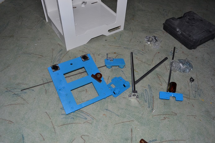

Наконец то началась сборка образца №2 все нарезано и покрашено.
DSC_0466.JPG (6560 просмотров) <a class='original' href='./download/file.php?id=17455&mode=view' target=_blank>Загрузить оригинал (176.54 КБ)</a>
DSC_0467.JPG (6560 просмотров) <a class='original' href='./download/file.php?id=17456&mode=view' target=_blank>Загрузить оригинал (127.06 КБ)</a>
DSC_0468.JPG (6560 просмотров) <a class='original' href='./download/file.php?id=17457&mode=view' target=_blank>Загрузить оригинал (171.61 КБ)</a>

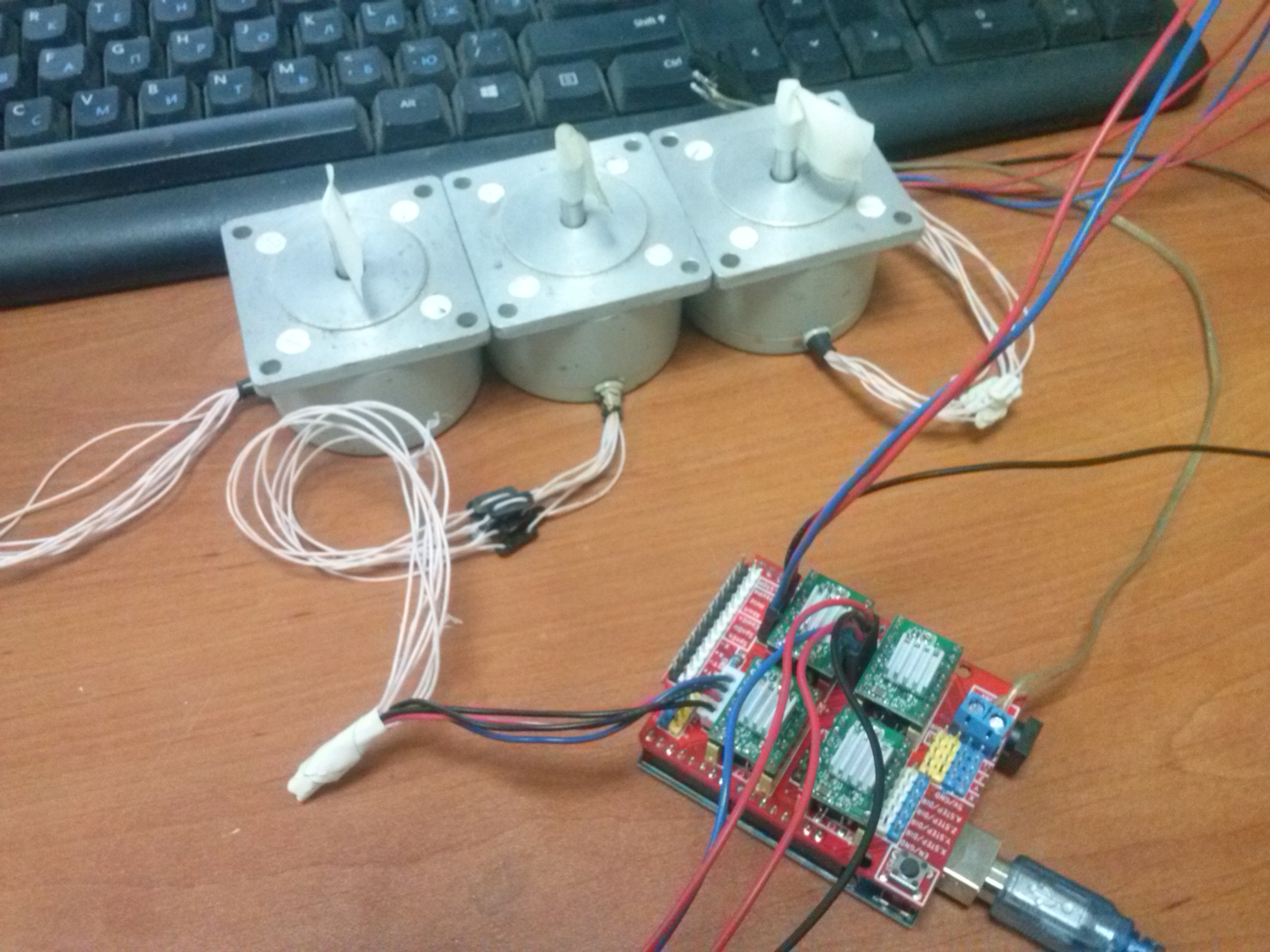

Подскажите пожалуйста , потянут ли ДШИ 200-1 в связке с ардуиной уно работу 3д принтера , можно ли "рулить" ардуиной из софта для 3д принтеров(с софтом пока что не знакомился).
Питаю 24вольта , рукой вал остановить достаточно просто.
P.S. Извиняюсь что вклинился , не хотел темы плодить.
Вот такой шилд и ардуина (5646 просмотров) <a class='original' href='./download/file.php?id=59017&mode=view' target=_blank>Загрузить оригинал (1.1 МБ)</a>

night_cow, моторов должно хватить для ременного привода. Да и на вертикальную шпильку тоже, возможно. У меня на принтере даже удержание не используется, кмк
