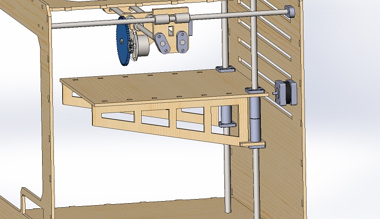

Всем привет. Начитавшись форумов и имея опыт станкостроения решил сделать 3D printer за основу взял replicator. Из китая уже пришли металогические компоненты принтера:
1)По осям X,Y полированные валы 10 мм с линейными подшипниками, на Z 12 мм валы и удлиненные фланцевые подшипники.
2)Двигатели от старых матричных принтеров на ось X Nema 15, на ось Y Nema 17, на Z притер не знаю какой тип шаг у него 7,5 градуса. Думаю уменьшить зубчатой передачей.
3)Перемещение X, Y ремнями от тех же принтеров. Z шпилька 10 мм.
4) Корпус фанера 6 мм. габариты 600х500х600 мм
5) Электроника Arduino клон. Драйвера StepStick A4983 Stepper Driver 5 шт все уже в пути.
Прошу от Вас конструктивной критики.
Меня больше всего интересует вопрос потянут ли двигатели.

стол отгибаться будет

Спасибо. Учел замечание. Хорошо что заказал 4 подшипника.

2 подшипника тебе не помогут гнуться будет вал

Так там нагрузка около 1 кг. Разве будет гнуться?
Тяжесть — это хорошо. Тяжесть — это надежно. Даже если не выстрелит, таким всегда можно дать по голове.
Re: 3D принтер на основе replicator
Если в Солде сделал нагрузи стол и посмотри.
Длинна рычага на столе какая получается?
Если шпилька по Z ровная, можно ее на противоположную сторону стола поставить, а еще лучше с двух сторон стола шпильки поставить, тогда не будет прогибаться.
Какая длина вала по Z?
Движок должен потянуть, если питание нормальное будет.

Длина рычага 350 мм, все движки на 24 V. Длина вала 500 мм жалко отрезать.
Такую высокую модель вряд ли будешь печатать. Лучше порежь его на отрезки оп 250, в крайнем случае, 10-й вал стоит 600 рублей за метр.
или купи вал еще один и поставь вперед или один вал еренеси вперед, сзади останется один

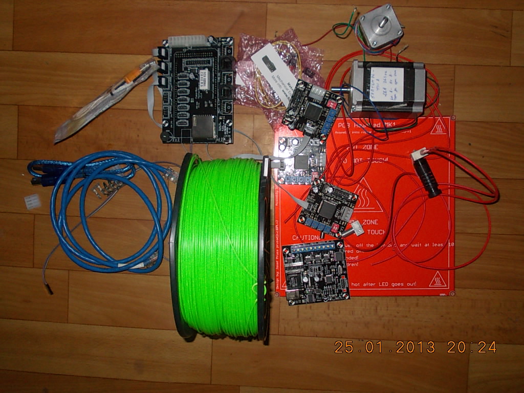

Мои запасы для постройки принтера(железки не стал фотать)
DSCN1077.JPG (7168 просмотров) <a class='original' href='./download/file.php?id=11148&mode=view' target=_blank>Загрузить оригинал (267.64 КБ)</a>

Управлять буду arduino-й, Драйвера StepStick A4983 и схема для них reprap 1.3.

А если поставить вал но не с линейными подшипниками, а с бронзовой втулкой от принтера сильно это скажется?

у тебя размер стола какой?

350x280 мм

у тебя по варианту 1 я бы для себя делал бы по варианту 2 если не хватает валов.

Такой вариант будет практичным? Две шпильки

А что именно будете печатать и с какой скоростью?
DrDWoo писал(а):Такой вариант будет практичным? Две шпильки
нужно еще подшипник поставить и под столом по центру ребро жесткости :)
