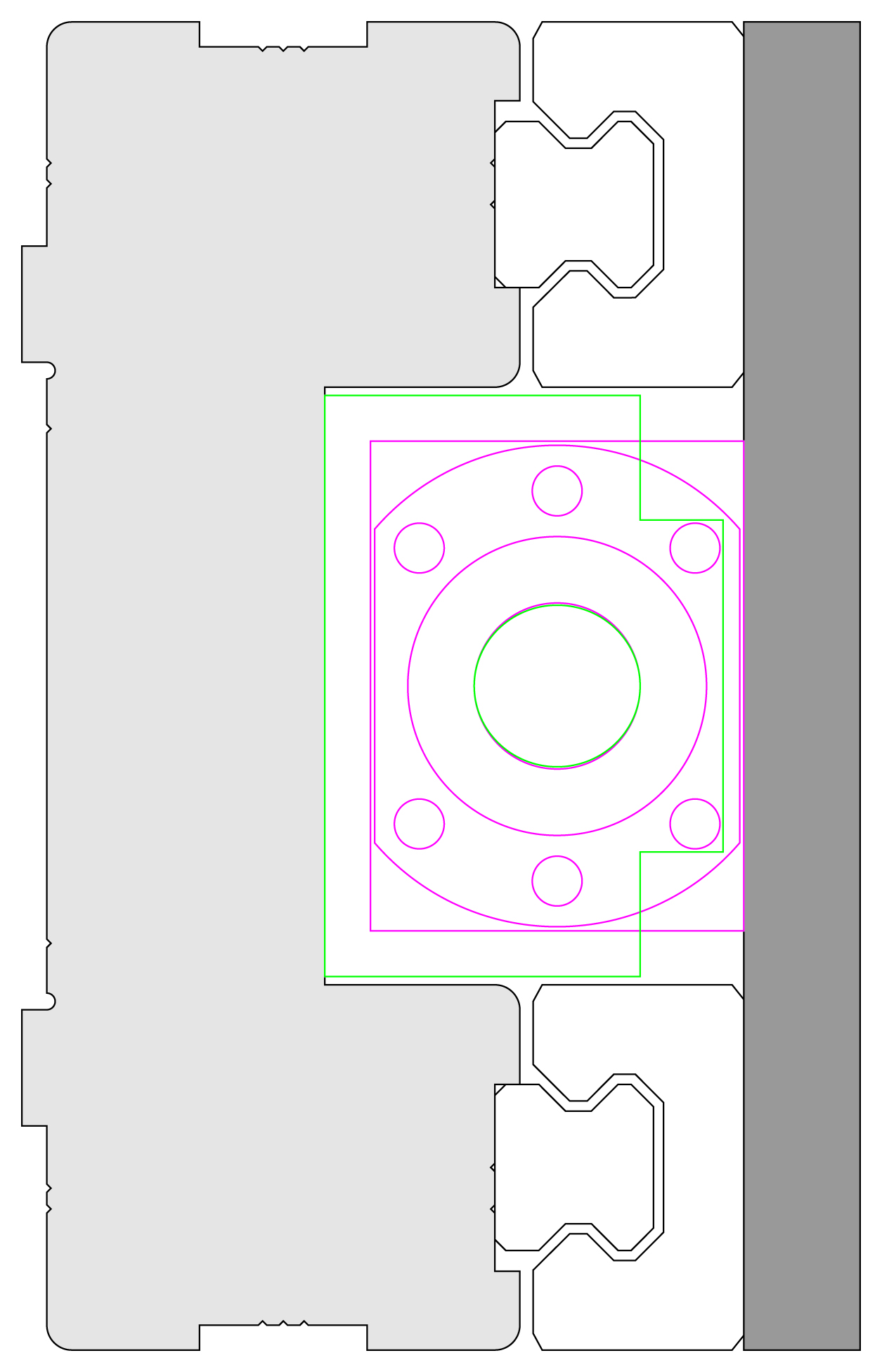

есть небольшой нюанс - посадочные под рельсы и дно выемки должны иметь такую разницу в высоте, чтобы без дополнительной обработки можно было установить один какой-то комплект стандартных компонентов (по хайвин)
к примеру, если ставить рельс 20 и опору под 20й винт, то разница составляет 20 мм.
при других вариантах придётся делать проставки.

А что нам мешает сделать профиль под самые большие комплектующие без проставок?
Забудем пока про потроха, начнём наконец-то с обсуждения периметра. На рисунке профиль под ВК15 и 20-й рельс. Между центрами рельс - 116 мм. Профиль 160х60.
20х20 копия.jpg (3670 просмотров) <a class='original' href='./download/file.php?id=58874&mode=view' target=_blank>Загрузить оригинал (2.18 МБ)</a>
Если кому-то вдруг ВК15 покажется великоватой, не будет стоить больших денег проставка на 5,5 мм под ВК10.
Под модуль крепления гайки я проставки бы не ставил, пусть на корпусе уверенно сидит. Мне лично, пофигу ваши опоры подшипников.

по поводу опор винта - есть 10001 способ их исполнения. но самый доступный и универсальный - это всё-таки стандартные опоры, предполагаю, что стоит это учесть.
ultrus писал(а):А что нам мешает сделать профиль под самые большие комплектующие без проставок?
ничего не мешает, самые большие, которые имеет смысл ставить на этот профиль это 20й размер.
исходя из этого, единственные 2 размера, которые нужно учесть в любом случае - это высота между опорой и рельсом и ширина выемки под опору. остальное - дело расположения установочных плоскостей, достаточно хорошо описано в первых постах.

Для чего столько мяса пропадает, ради феншуй? :hehehe:
Можно сделать и меньше вынос профиля, если сохранятся практически те же характеристики на динамические нагрузки. Но сэкономив не понятно что , мы как раз и уходим от универсальности профиля - во всем должна быть перспектива роста, а у нас Етого не будет. Сегодня килловатный шпиндель весит, а завтра захочешь с авто сменой на 3 кВт повесить :hehehe: и все получится на одном и том же профилечке. И если делать, так что б потом в спину не плевали и про бараний рог не вспоминали. :)

Askov писал(а):Для чего столько мяса пропадает, ради феншуй?
ну типа чтобы гофра норм сидела.
также чем больше габарит, тем меньше деформация кручения.
чем рельсы ближе к центру - тем на них больше момент (плечо меньше), соответственно больше износ и деформация каретки и рельса.
но если сравнивать величину деформации рельса в зависимости от наличия или отсутствия мяса и расстоянием между каретками - я бы выбрал первое - лучше профиль больше по габаритам. тут чисто физика 6й класс.
нюансов много, зависят от хотелок в компоновке.

Мнение Андрея пока не было, и возможно оно сильно отличается от того, что хочет получить Юра.
налицо конфликт интересов.
также есть мнение активных участников темы, которые можно брать во внимание, если они несут конструктив.
компоновок элементов на раме есть великое множество, если поддерживать максимум из них - в итоге получится малоперевариваемая монстрообразная конструкция.
может попробовать спроектировать несколько реальных осей? в любом случае это будет дополнительная реклама профилю, так как человек, который решит его использовать уже будет в курсе, что можно из него сделать.
Профиль Ромы мы сделали на базе NKS, просто NKS куда-то пропал, вот я попросил Рому доделать как всем виделось.
Мое видение профиля это универсальность профиля под разные задачи, как кроссовер между легковушками и внедорожниками. Затевать такой проект ради деревяшки, просто нерентабельно можно и на боксах собирать.
Свои услуги я сразу предложил, публично и в ЛС, но прошел месяц, а воз и ныне там. Цена давно известна .
Какому быть проекту , решать нам и рублю. В понедельник как и сказал отдам на просчет, поэтому просьба если есть замечания давайте работать.

Askov писал(а):просто люблю запускать новые проекты
Позвольте побыть скептиком в третий раз. Проект мертворожденный. :) :cry:
Askov
Сообщения: 1098
Репутация: 732
Re: БРЕДОВАЯ ИДЕЯ - Универсальный алюминиевый профиль для ЧП
Сообщение Askov »
Хотел я в конце последнего поста написать, щас придет САША и поставит точку, но подумал вдруг ...
Чуток ещё поборемся :hehehe:

ukr-sasha писал(а): П.С. Может голосовалку заинтересованных устроить за какой то вариант?
П.П.С. А на первой странице описать наиболее понравившиеся варианты, со сметой и плюсами/минусами. Тогда будет каждому легче сделать выбор. А то запутаться во всех этих противоречиях можно. :-)
Голосовалку да, но за какие варианты? Консенсус нужен, вот смотри: профиль ultrus по его задумкам должен быть меньше на 2 см, примерно, а Ромин с NKS будет больше, но по деньгам они будут стоить одинаково , какой ты выберешь?

Askov писал(а):ВЫГОДЫ в этом проекте не ищу, просто люблю запускать новые проекты
Просто рассуждать, если проект запускается за чужой счёт.
Андрей, если ты любишь запускать новые проекты, флаг тебе в руки, попробуй сам вложиться и потом парься, по феншую это или нет? Триста штук тебе вернутся может быть через год, а может и фильера станет тебе новогодним подарком? Как знать?
Раз ты такой продвинутый и быстрый, (тебе край, в понедельник нужен результат) возьми проект на себя. Раз ты любишь запускать проекты, запускай, мы все будем только рады.
Я первый в очереди, кто купит твой (наш, ваш, его, пофиг кого) профиль. Хуже чем он на сегодняшний момент, он уже не сможет быть. Мы все, в меру своих сил постарались в его реализации.
