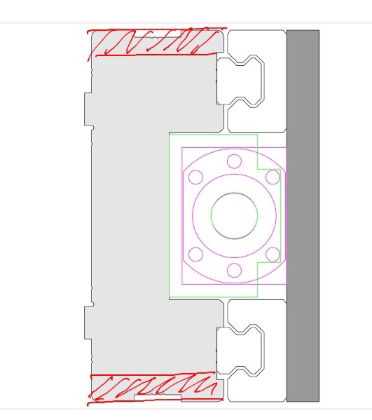

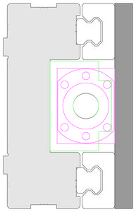

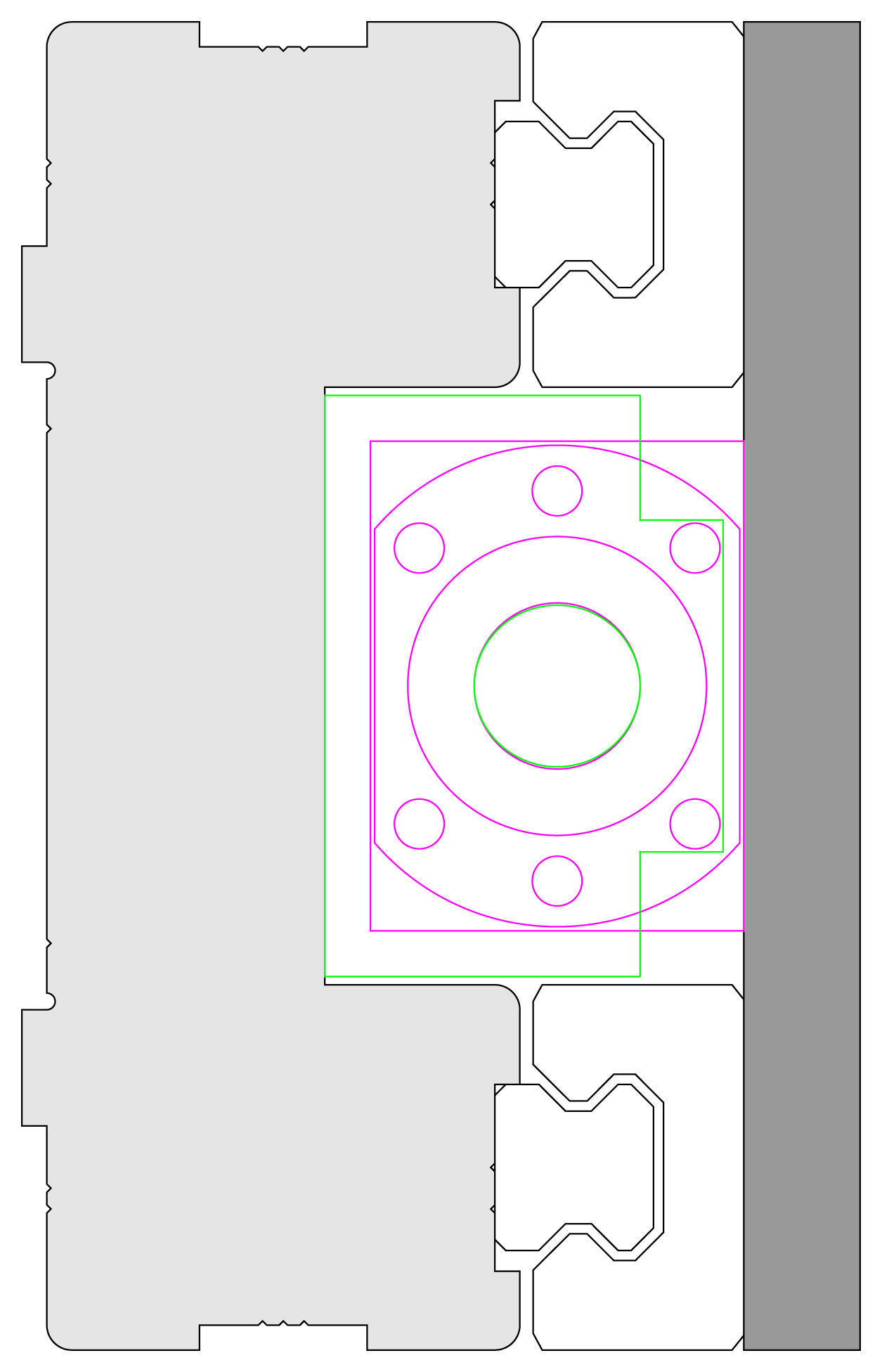

Romanych писал(а):Вот варианты возможных размещений направляек, винта, рейки. Это так - на вскидку.
Что, и профиль "навскидку" делать будем?
Дорисуй каретки и корпус гайки ШВП, тогда увидишь, где косяки. Гайку крепить в этом варианте выйдет только через проставку.
А рейку сбоку вообще не рассматриваем?
Отверстий с торца М8-М10 вполне достаточно. С М16 я прикололся.
На этом чертеже отверстия ровные, а посмотри предыдущий?
Как думаешь, опорный подшипник хорошо будет держаться на двух болтах в алюминиевой стенке 6 мм без стальной закладной?
И ещё одно наблюдение. На экране монитора всё красиво. Распечатай, хотя бы чертёж, чтобы представить монстроподобность профиля такого размера!
Я распечатал и немного о_уел. (Да простят меня модераторы, другого слова просто не подобрать). Это какие движки нужны, чтобы катать такой портал?

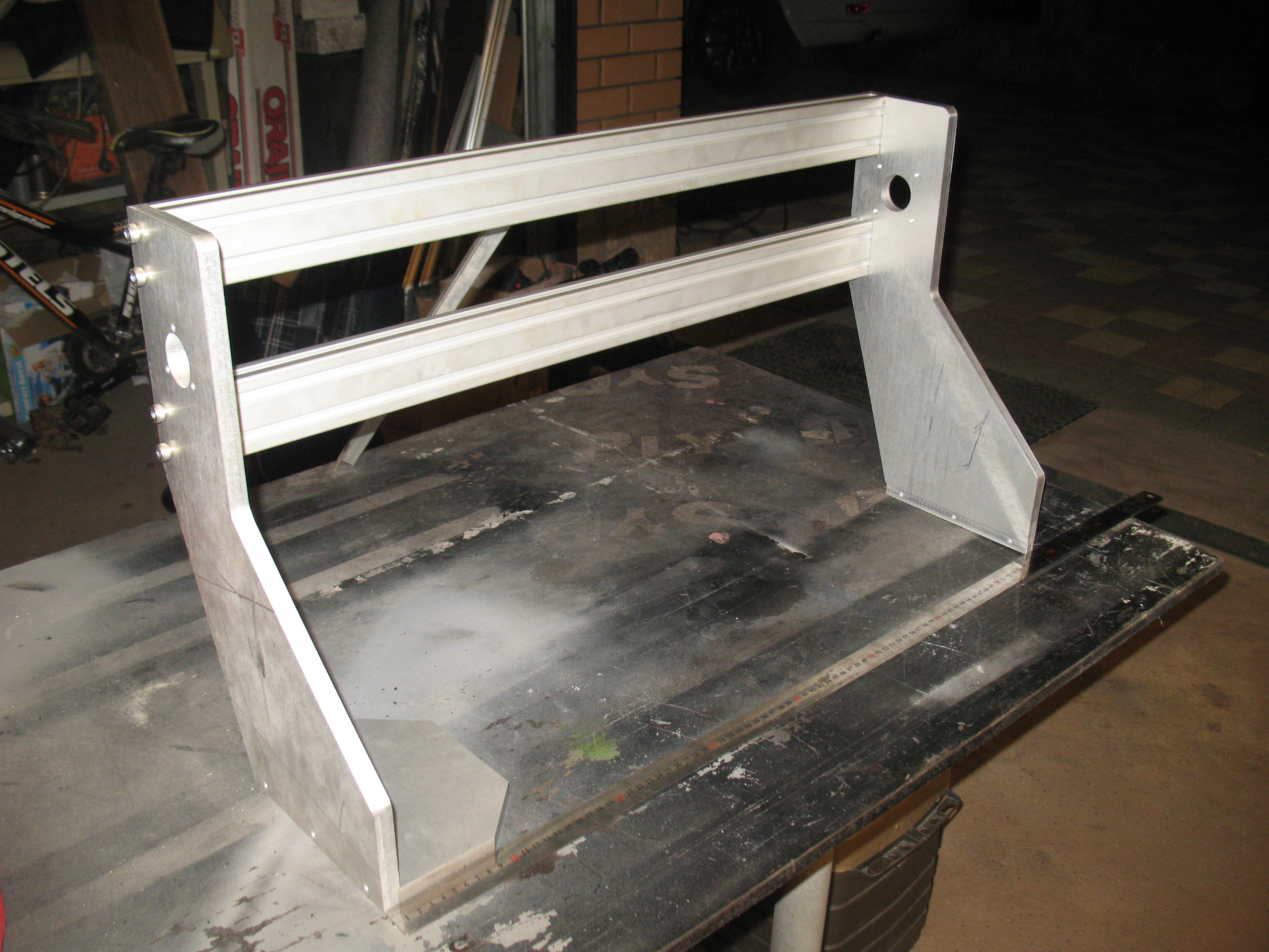

Сейчас заканчиваю портал для деревообрабатывающего станка на облегчённых профилях 30х60 мм.
Портал 001.jpg (3739 просмотров) <a class='original' href='./download/file.php?id=58861&mode=view' target=_blank>Загрузить оригинал (4.51 МБ)</a>
Сначала хотел 60х60 профили использовать. Но когда скрутил, понял, что и этих за глаза, даже без задней стенки.
Моё мнение, с шириной можно немного ужаться. В стандартных конструкциях, мы обычно вешаем рельсы на пластины 12-14 мм. И ничего, всё неплохо работает.

ultrus писал(а): Дорисуй каретки и корпус гайки ШВП, тогда увидишь, где косяки. Гайку крепить в этом варианте выйдет только через проставку.
Вложение Портал 001.jpg больше недоступно

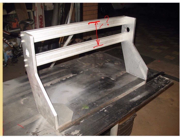

Нарисовал бы ещё сам варианты как видишь, тут за полночи работу провернули опять не так, а тема с 28.08 и ни чего конкретного. ;)
Что такого в том если гайка швп будет закреплена через проставку, на большинстве станков так сделано.
Рейка размещена по центру профиля, разворачивай в любую сторону, подскажи про размещение сбоку.
Опорный подшипник закрепить через закладную, тоже собой проблемы не составит, а ты вообще любитель опор на боковинах портала.
Вес балки не такой и огромный или ты Nema17 хотел использовать? 34 легко покотят :hehehe:
Ну замечания не такие смертельные :D
Скажи а какое расстояние между рельсами будет на твоем станочке?
image.jpg (3719 просмотров) <a class='original' href='./download/file.php?id=58866&mode=view' target=_blank>Загрузить оригинал (43.82 КБ)</a>

Askov писал(а):Рейка размещена по центру профиля, разворачивай в любую сторону, подскажи про размещение сбоку.
Размещение сбоку, см. выше.
Ага, а теперь нарисуй приводную шестерню и движок сверху. А я посмотрю, какой огород у тебя получится?
Ребёнок, почему-то рождается целиком, а не ножка отдельно, попка отдельно.
Я понимаю, каждый рисует профиль под себя. Но мы же вроде договорились делать универсальный. :wik:
По этому нужно рассмотреть все возможные варианты.
Askov писал(а):Скажи а какое расстояние между рельсами будет на твоем станочке?
Этот станок бюджетный, для одного парня из-за Урала, на круглых рельсах.
Расстояние 120 мм, меньше рельсы не позволяют.

есть небольшой нюанс - посадочные под рельсы и дно выемки должны иметь такую разницу в высоте, чтобы без дополнительной обработки можно было установить один какой-то комплект стандартных компонентов (по хайвин)
к примеру, если ставить рельс 20 и опору под 20й винт, то разница составляет 20 мм.
при других вариантах придётся делать проставки.

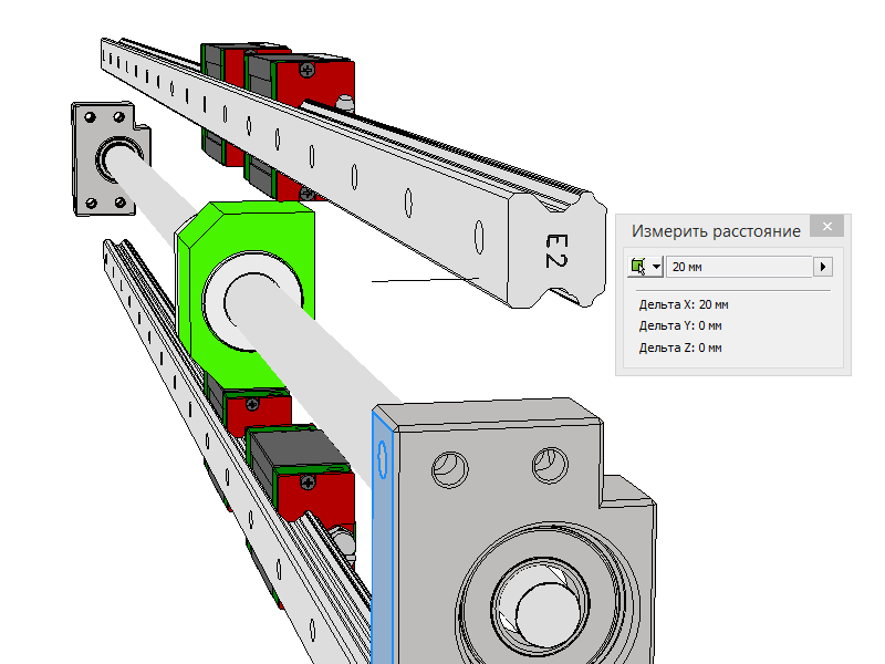

Screenshot.png (3700 просмотров) <a class='original' href='./download/file.php?id=58868&mode=view' target=_blank>Загрузить оригинал (24.4 КБ)</a>

donvictorio писал(а):есть небольшой нюанс
Ну, вот и конструктивные решения пошли.
А что нам мешает сделать профиль под самые большие комплектующие без проставок?
Забудем пока про потроха, начнём наконец-то с обсуждения периметра. На рисунке профиль под ВК15 и 20-й рельс. Между центрами рельс - 116 мм. Профиль 160х60.
20х20 копия.jpg (3678 просмотров) <a class='original' href='./download/file.php?id=58874&mode=view' target=_blank>Загрузить оригинал (2.18 МБ)</a>
Если кому-то вдруг ВК15 покажется великоватой, не будет стоить больших денег проставка на 5,5 мм под ВК10.
Под модуль крепления гайки я проставки бы не ставил, пусть на корпусе уверенно сидит. Мне лично, пофигу ваши опоры подшипников.

по поводу опор винта - есть 10001 способ их исполнения. но самый доступный и универсальный - это всё-таки стандартные опоры, предполагаю, что стоит это учесть.
ultrus писал(а):А что нам мешает сделать профиль под самые большие комплектующие без проставок?
ничего не мешает, самые большие, которые имеет смысл ставить на этот профиль это 20й размер.
исходя из этого, единственные 2 размера, которые нужно учесть в любом случае - это высота между опорой и рельсом и ширина выемки под опору. остальное - дело расположения установочных плоскостей, достаточно хорошо описано в первых постах.

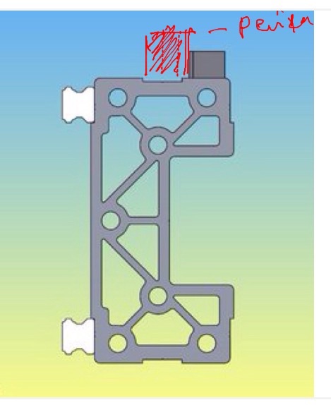

Для чего столько мяса пропадает, ради феншуй? :hehehe:
Можно сделать и меньше вынос профиля, если сохранятся практически те же характеристики на динамические нагрузки. Но сэкономив не понятно что , мы как раз и уходим от универсальности профиля - во всем должна быть перспектива роста, а у нас Етого не будет. Сегодня килловатный шпиндель весит, а завтра захочешь с авто сменой на 3 кВт повесить :hehehe: и все получится на одном и том же профилечке. И если делать, так что б потом в спину не плевали и про бараний рог не вспоминали. :)
image.jpg (3646 просмотров) <a class='original' href='./download/file.php?id=58894&mode=view' target=_blank>Загрузить оригинал (42.37 КБ)</a>

Askov писал(а):Для чего столько мяса пропадает, ради феншуй?
ну типа чтобы гофра норм сидела.
также чем больше габарит, тем меньше деформация кручения.
чем рельсы ближе к центру - тем на них больше момент (плечо меньше), соответственно больше износ и деформация каретки и рельса.
но если сравнивать величину деформации рельса в зависимости от наличия или отсутствия мяса и расстоянием между каретками - я бы выбрал первое - лучше профиль больше по габаритам. тут чисто физика 6й класс.
нюансов много, зависят от хотелок в компоновке.

Мнение Андрея пока не было, и возможно оно сильно отличается от того, что хочет получить Юра.
налицо конфликт интересов.
также есть мнение активных участников темы, которые можно брать во внимание, если они несут конструктив.
компоновок элементов на раме есть великое множество, если поддерживать максимум из них - в итоге получится малоперевариваемая монстрообразная конструкция.
может попробовать спроектировать несколько реальных осей? в любом случае это будет дополнительная реклама профилю, так как человек, который решит его использовать уже будет в курсе, что можно из него сделать.
Профиль Ромы мы сделали на базе NKS, просто NKS куда-то пропал, вот я попросил Рому доделать как всем виделось.
Мое видение профиля это универсальность профиля под разные задачи, как кроссовер между легковушками и внедорожниками. Затевать такой проект ради деревяшки, просто нерентабельно можно и на боксах собирать.
Свои услуги я сразу предложил, публично и в ЛС, но прошел месяц, а воз и ныне там. Цена давно известна .
Какому быть проекту , решать нам и рублю. В понедельник как и сказал отдам на просчет, поэтому просьба если есть замечания давайте работать.
Моего энтузиазма ещё на неделю, а потом батарейка сядет :)
ВЫГОДЫ в этом проекте не ищу, просто люблю запускать новые проекты :D

Голосовалку да, но за какие варианты? Консенсус нужен, вот смотри: профиль ultrus по его задумкам должен быть меньше на 2 см, примерно, а Ромин с NKS будет больше, но по деньгам они будут стоить одинаково , какой ты выберешь?

Андрей, если ты любишь запускать новые проекты, флаг тебе в руки, попробуй сам вложиться и потом парься, по феншую это или нет? Триста штук тебе вернутся может быть через год, а может и фильера станет тебе новогодним подарком? Как знать?
Раз ты такой продвинутый и быстрый, (тебе край, в понедельник нужен результат) возьми проект на себя. Раз ты любишь запускать проекты, запускай, мы все будем только рады.
Я первый в очереди, кто купит твой (наш, ваш, его, пофиг кого) профиль. Хуже чем он на сегодняшний момент, он уже не сможет быть. Мы все, в меру своих сил постарались в его реализации.
