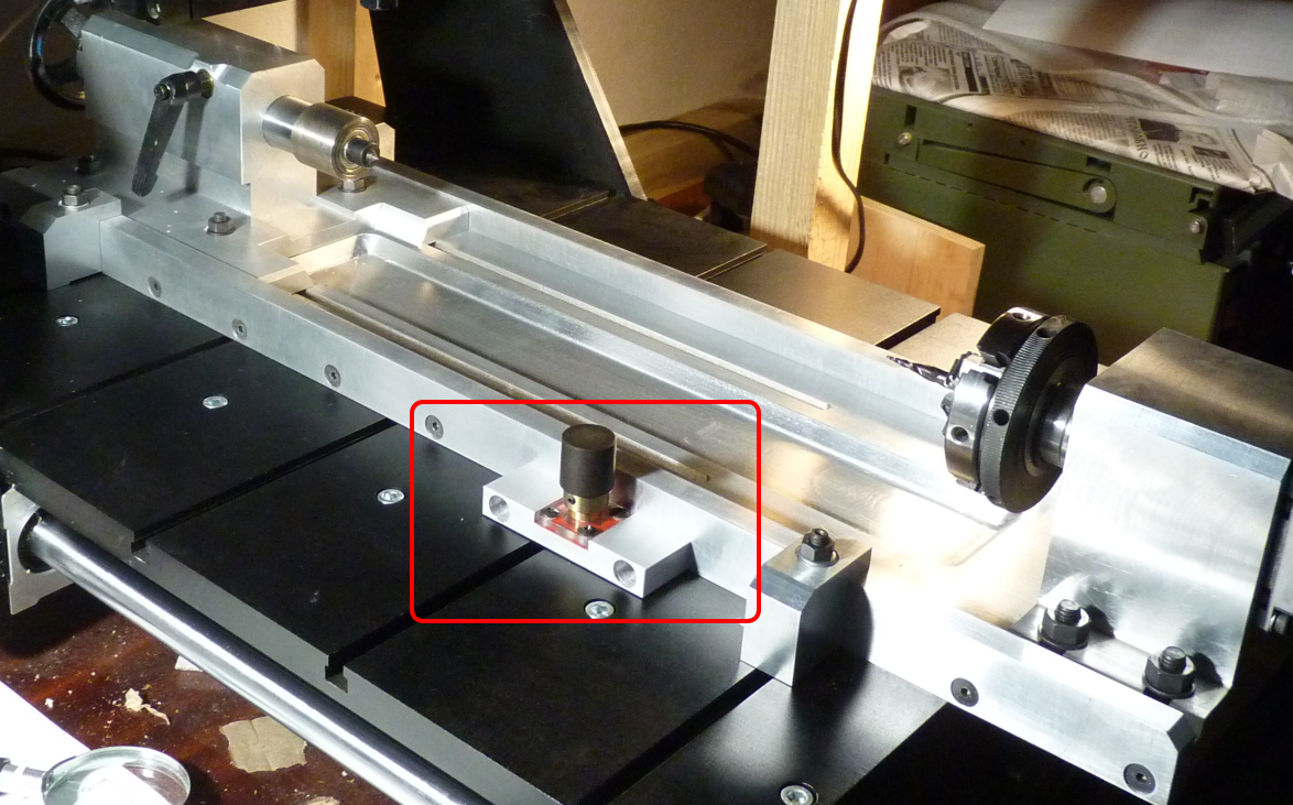

А вот это что - датчик нуля по Z ?

Kopyloff писал(а):А вот это что - датчик нуля по Z ?
Совершено верно. Сделал датчик как на другом станке.

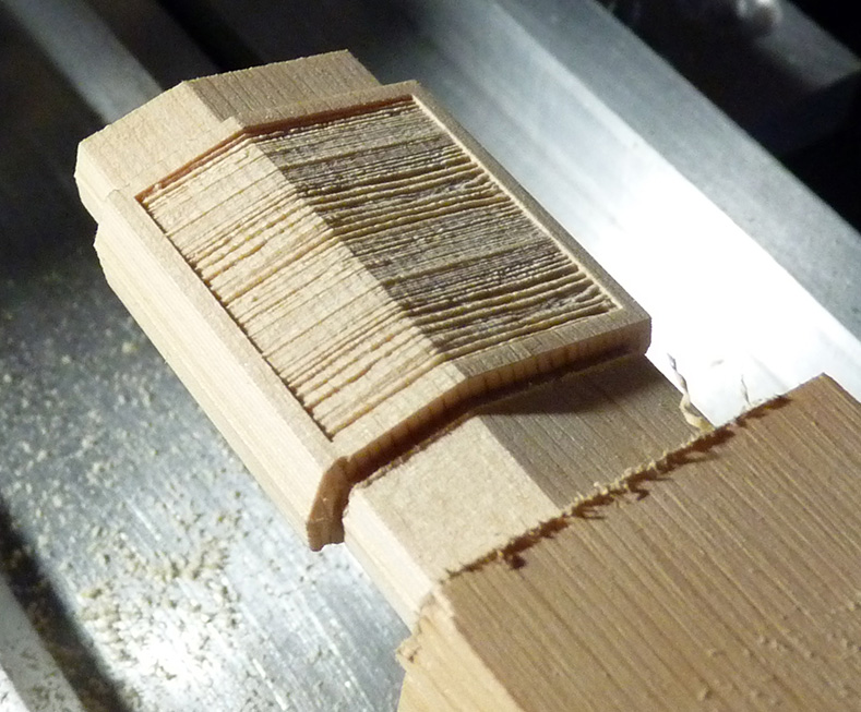

Поворотка уже в работе.
Пошли первые заказы. Ручки для ножей.
Для начала попробовал на обычной древесине. (12095 просмотров) <a class='original' href='./download/file.php?id=51575&mode=view' target=_blank>Загрузить оригинал (183.4 КБ)</a>

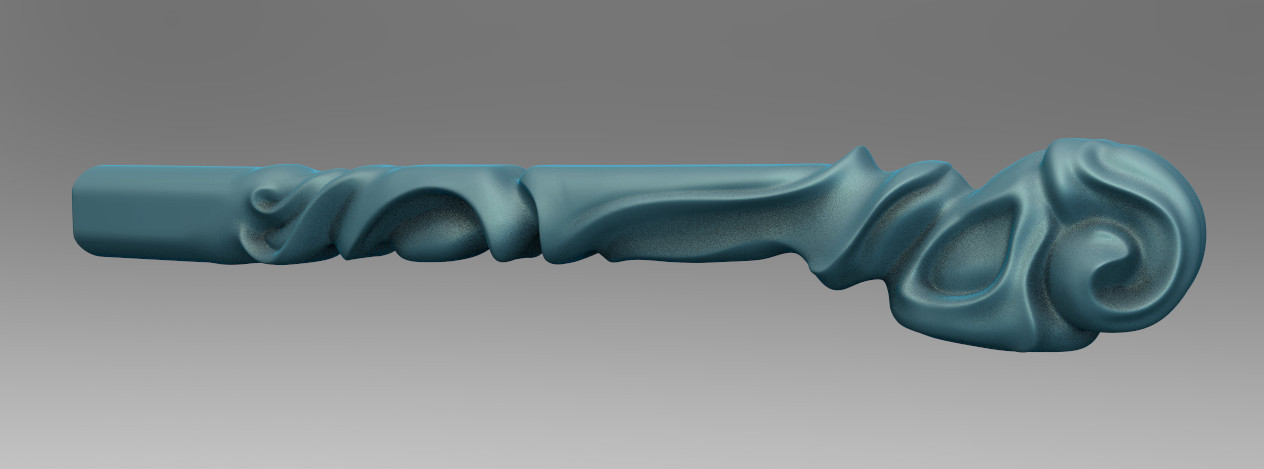

В свободное время продолжаю пробовать резать на поворотной оси.
Взял кусок сухой яблони, помоделировал в Zbrush, изготовил УП и вырезал новую ручку на джезву.
Было так (11757 просмотров) <a class='original' href='./download/file.php?id=53910&mode=view' target=_blank>Загрузить оригинал (459.79 КБ)</a>
Было так
модель (11757 просмотров) <a class='original' href='./download/file.php?id=53911&mode=view' target=_blank>Загрузить оригинал (51.74 КБ)</a>
модель
