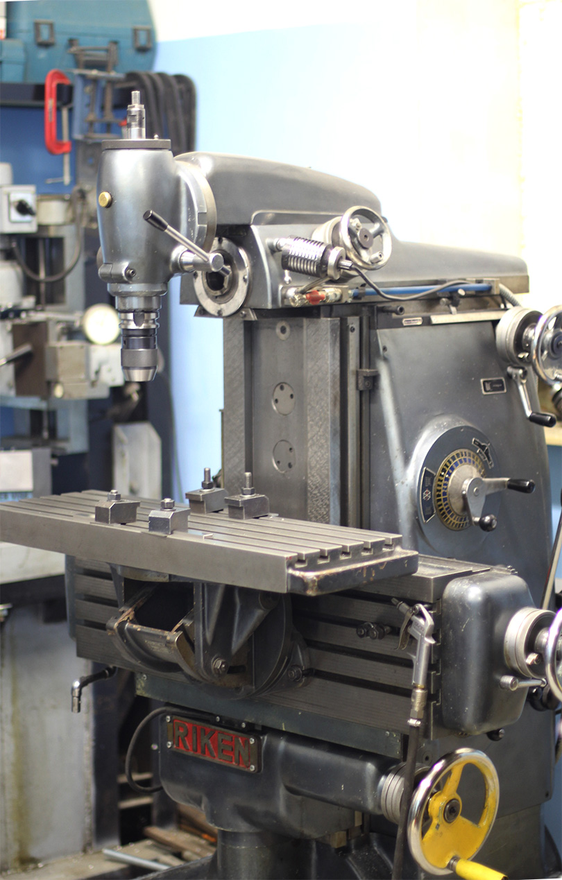

Вот наконец то подключил поворотную ось.
Чертежи разрабатывал сам, Основа, китайская поворотка с волновым редуктором 1:50.
Оказалась конкретно кривой, все плоскости фрезеровались по новой.
Станок Прилоджик, тоже не блещет точностью изготовления(((( Пришлось под один край стола подложить фольгу, без этого не получалось выставить параллельность.
Есть небольшие недочёты, но в принципе рабочий вариант))))
Из рабочего пространства выжал максимум.
Изготавливал знакомый на станке RIKEN........... :roll: (на фото)
Очень долго провозился с выставлением и юстировкой, но теперь всё нормально.
Скоро буду делать объёмные модели из дерева!
Riken (13461 просмотр) <a class='original' href='./download/file.php?id=47899&mode=view' target=_blank>Загрузить оригинал (276.81 КБ)</a>
Riken

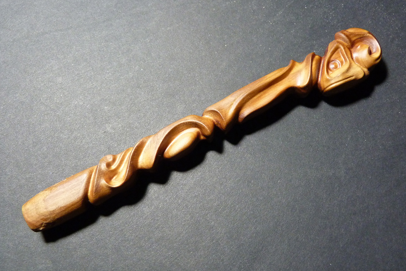

В свободное время продолжаю пробовать резать на поворотной оси.
Взял кусок сухой яблони, помоделировал в Zbrush, изготовил УП и вырезал новую ручку на джезву.
Было так (12688 просмотров) <a class='original' href='./download/file.php?id=53910&mode=view' target=_blank>Загрузить оригинал (459.79 КБ)</a>
Было так
модель (12688 просмотров) <a class='original' href='./download/file.php?id=53911&mode=view' target=_blank>Загрузить оригинал (51.74 КБ)</a>
модель
процесс (12688 просмотров) <a class='original' href='./download/file.php?id=53912&mode=view' target=_blank>Загрузить оригинал (709.64 КБ)</a>
процесс
готовая ручка, пропитал льняным маслом (12688 просмотров) <a class='original' href='./download/file.php?id=53913&mode=view' target=_blank>Загрузить оригинал (549.2 КБ)</a>
теперь стало так..........)))) (12688 просмотров) <a class='original' href='./download/file.php?id=53914&mode=view' target=_blank>Загрузить оригинал (509.06 КБ)</a>

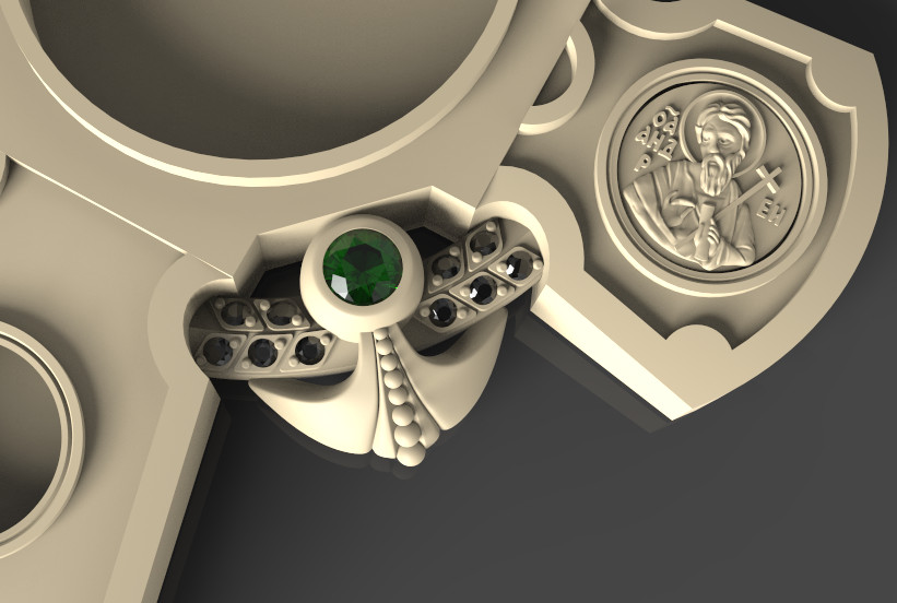

Это ещё не все детали для креста.............. :hehehe:
Ещё будет 6 штук.
Воск, Стриж.
Моделирование и резка мои...........дальше работа ювелира.
00000.jpg (12160 просмотров) <a class='original' href='./download/file.php?id=58831&mode=view' target=_blank>Загрузить оригинал (894.33 КБ)</a>
047.jpg (12158 просмотров) <a class='original' href='./download/file.php?id=58832&mode=view' target=_blank>Загрузить оригинал (83.2 КБ)</a>
