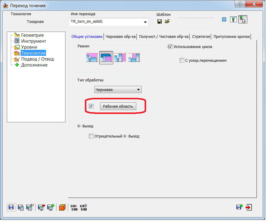

Нужно сделать внутреннюю обработку. В заготовке просверлено отверстие ф25мм для резца. Но засада в том что резец начинает обработку с центра заготовки :thinking: Так резец воткнется в заготовку.
01.png (7287 просмотров) <a class='original' href='./download/file.php?id=58157&mode=view' target=_blank>Загрузить оригинал (163.86 КБ)</a>
То что зачеркнуто не должно быть:
02.png (7287 просмотров) <a class='original' href='./download/file.php?id=58158&mode=view' target=_blank>Загрузить оригинал (149.36 КБ)</a>
Попробовал задать рабочую зону, или не правильно или не работает :)
03.png (7287 просмотров) <a class='original' href='./download/file.php?id=58159&mode=view' target=_blank>Загрузить оригинал (43.85 КБ)</a>

aftaev писал(а):Нужно сделать внутреннюю обработку. В заготовке просверлено отверстие ф25мм для резца. Но засада в том что резец начинает обработку с центра заготовки :thinking: Так резец воткнется в заготовку.
Вкладка в дереве "подвод отвод", поковыряй там настройки.

NKS писал(а):Вкладка в дереве "подвод отвод", поковыряй там настройки.
Не помогало :)

Уже решил проблему. Решается так: СолидКам в самом начале когда выбираешь постпроцессор, начало заготовки сам строит заготовку и ее обводит. И рисует он заготовку с центра. Рисуем эскиз заготовки сами, удаляем заготовку из СолидКама и задаем свою свеженарисованую :)
