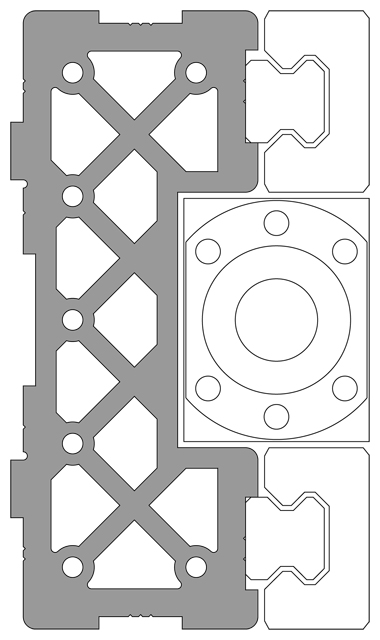

Я, как мог, детально описал ему задачу, показал чертежи всех вариантов и он высказал своё мнение:
1. "Пацаны, ну вы загнались! Нафига профиль 160х80, если достаточно по всем посадочным размерам сделать профиль 150х60?"
2. Вязать со стандартным станочным профилем надо обязательно. Будет универсальность. Но не с 40х40, это загон, а 30х30 мм.
3. Не бойтесь перемычек в профиле, это жёсткость. На цену фильеры значительно не повлияет и геометрия будет лучше. Большие отверстия дают большую кривизну при экструзии.
4. Не знаю каким образом, но он посчитал, что на резьбу достаточно толщины стенки 6,75 мм.
5. Толщину стенок и перегородок делать толще 5 мм не целесообразно. Можно сделать и тоньше, на конечный результат это сильно не повлияет, но лучше перебздеть. :wik:
6. Пазы под гайки - лишнее, кому надо и так прикрутится, мяса хватает везде.
Вот сегодня, с бодуна :beer_blow: , попытался нарисовать профиль по его советам, вот что получилось, это 20-я рельса и 20-й винт:
Профиль 150х60-20.jpg (2490 просмотров) <a class='original' href='./download/file.php?id=57942&mode=view' target=_blank>Загрузить оригинал (1.84 МБ)</a>
Разница с последним вариантом NKS:
Разница профелей.jpg (2490 просмотров) <a class='original' href='./download/file.php?id=57943&mode=view' target=_blank>Загрузить оригинал (115.22 КБ)</a>

ultrus писал(а): Не знаю каким образом, но он посчитал, что на резьбу достаточно толщины стенки 6,75 мм.
Опыт, его не пропьёшь :) Принял стандартный шаг резьбы, умножил на 5 витков+ процент запаса.
Очень познавательные пунктики, между прочим. Говорил-же, что мы тут рисуем, рисуем а пофильный конструктор всегда скажет КАК НАДО. :good:
