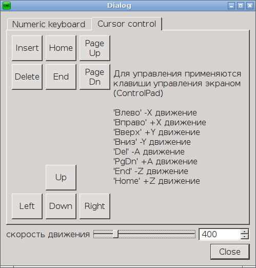

расширил установки управления, добавил переводы. сейчас надо прикрутить всё это дело к программе. сегодня начну тестировать, завтра должно быть готово. сейчас в отпуске, так что больше могу сделать. так примерно выглядит окошко:
cnc-control1.png (4025 просмотров) <a class='original' href='./download/file.php?id=55227&mode=view' target=_blank>Загрузить оригинал (52.23 КБ)</a>
cnc-control2.png (4025 просмотров) <a class='original' href='./download/file.php?id=55228&mode=view' target=_blank>Загрузить оригинал (45.92 КБ)</a>

Можно ли будет задавать свои комбинации для движения ?

Moonglow писал(а):Можно ли будет задавать свои комбинации для движения ?
переназначение клавиш? да, можно прикрутить тоже, но на этой неделе обещать не могу
