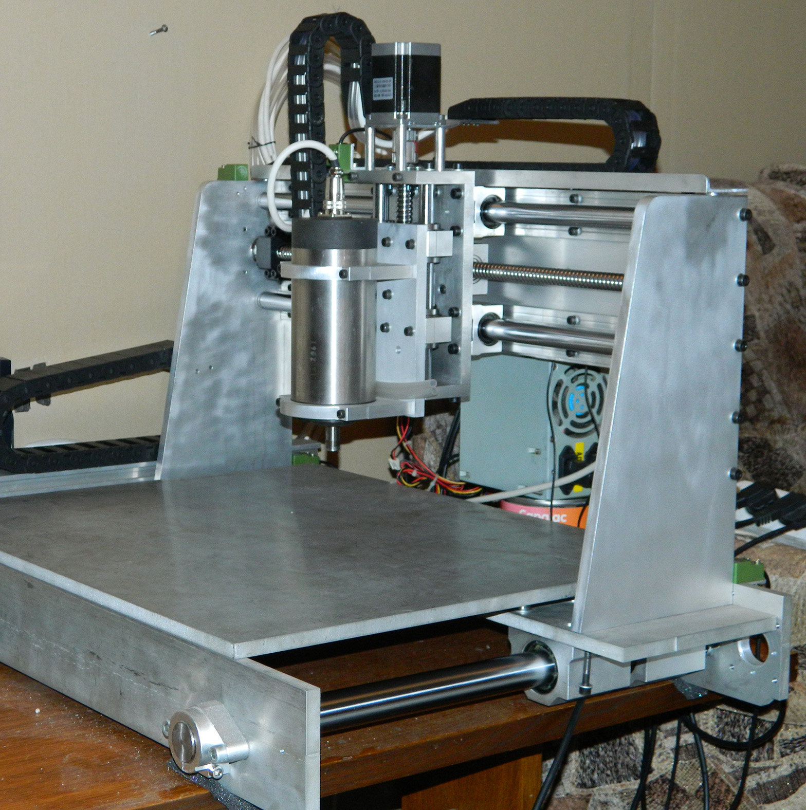

CrazyPit
Сообщения: 41
Зарегистрирован: 26 фев 2014, 00:36
Откуда: Пермь
Re: Станок чпу треугольная конструкция рамы
Сообщение CrazyPit »
ось Z и ось X собраны. с конструкцией рамы не определился.ЖУУУть. посоветуйте. желательно чтобы конструкция в разобранном виде проходила в дверь. ну и железо. сварка приветствуется. фото оси х и z завтра выложу.
Последний раз редактировалось CrazyPit 18 янв 2016, 05:00, всего редактировалось 2 раза.
Фото станка с боку покажи.
CrazyPit
Сообщения: 41
Откуда: Пермь
вид сбоку (3640 просмотров) <a class='original' href='./download/file.php?id=69172&sid=86b2e90afb7918c415702b0599eb19bc&mode=view' target=_blank>Загрузить оригинал (293.57 КБ)</a>
вид сбоку
вид спереди (3640 просмотров) <a class='original' href='./download/file.php?id=69173&sid=86b2e90afb7918c415702b0599eb19bc&mode=view' target=_blank>Загрузить оригинал (323.87 КБ)</a>
вид спереди
пока выглядит так
CrazyPit
Сообщения: 41
Откуда: Пермь
при первом старте на тв6560 дал 17в и включил. погорел после включения двигателя .
есть подозрение в большом токе. масса оси z около 12 килограммов. двигатели 57 длина 112мм.
при старте от другого драйвера обнаружилось неприятное резонирование оси х.
толщина металла 3 мм(получился неплохой резонатор.)
1 это нормально?
2 клеить шумоизоляцию?
3 включение в режиме деления шага решит проблему?
