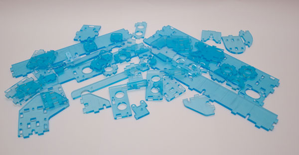

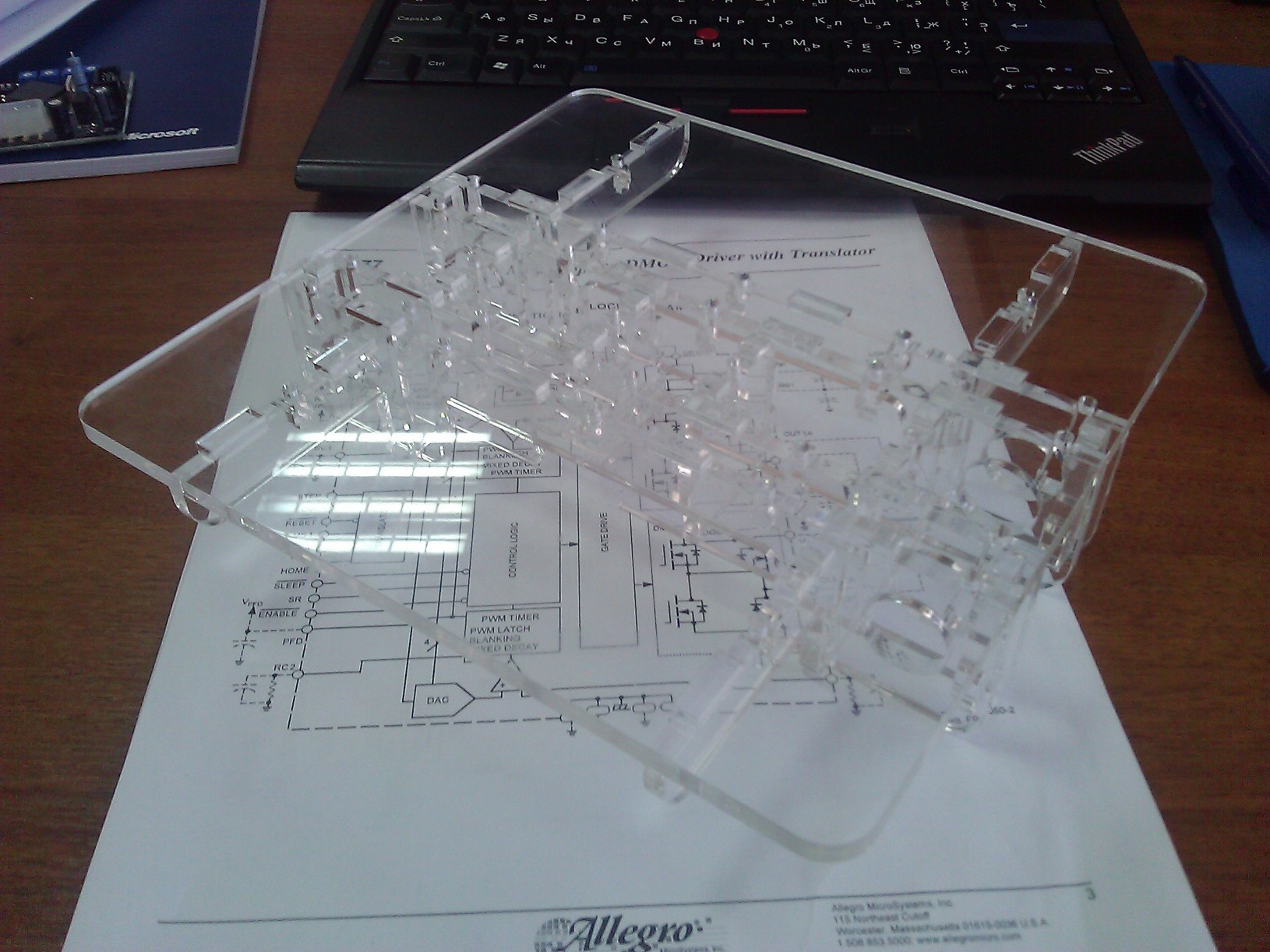

Забрал с лазерной резки! Короче эмоции переполняют, это то что я месяц чертил и теперь оно материализовалось.
Процесс сборки пофоткаю - выложу еще красивых, а это пока на телефон на работе сфоткал стол рабочей зоны:
WP_000112.jpg (2759 просмотров) <a class='original' href='./download/file.php?id=4895&mode=view' target=_blank>Загрузить оригинал (373.11 КБ)</a>
Re: Свой 3D принтер
Красиво! А какая толщина стекла?

Сообщение sr480 »
толщина 5 мм

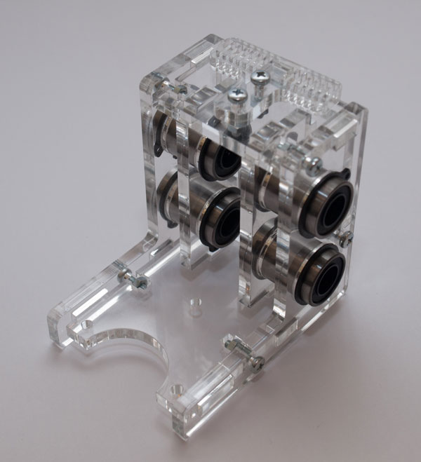

Заразы вырезали отверстия странно, тоесть лазер немного не вернулся в точку начала, оттого немного не совпадают (буквально 0.1 мм). Подшипники немного косят и туго двигаются из-за того что враспор стоят.
Детальки (2736 просмотров) <a class='original' href='./download/file.php?id=4901&mode=view' target=_blank>Загрузить оригинал (37.36 КБ)</a>
Детальки
Каретка (2736 просмотров) <a class='original' href='./download/file.php?id=4902&mode=view' target=_blank>Загрузить оригинал (43.92 КБ)</a>
Каретка
