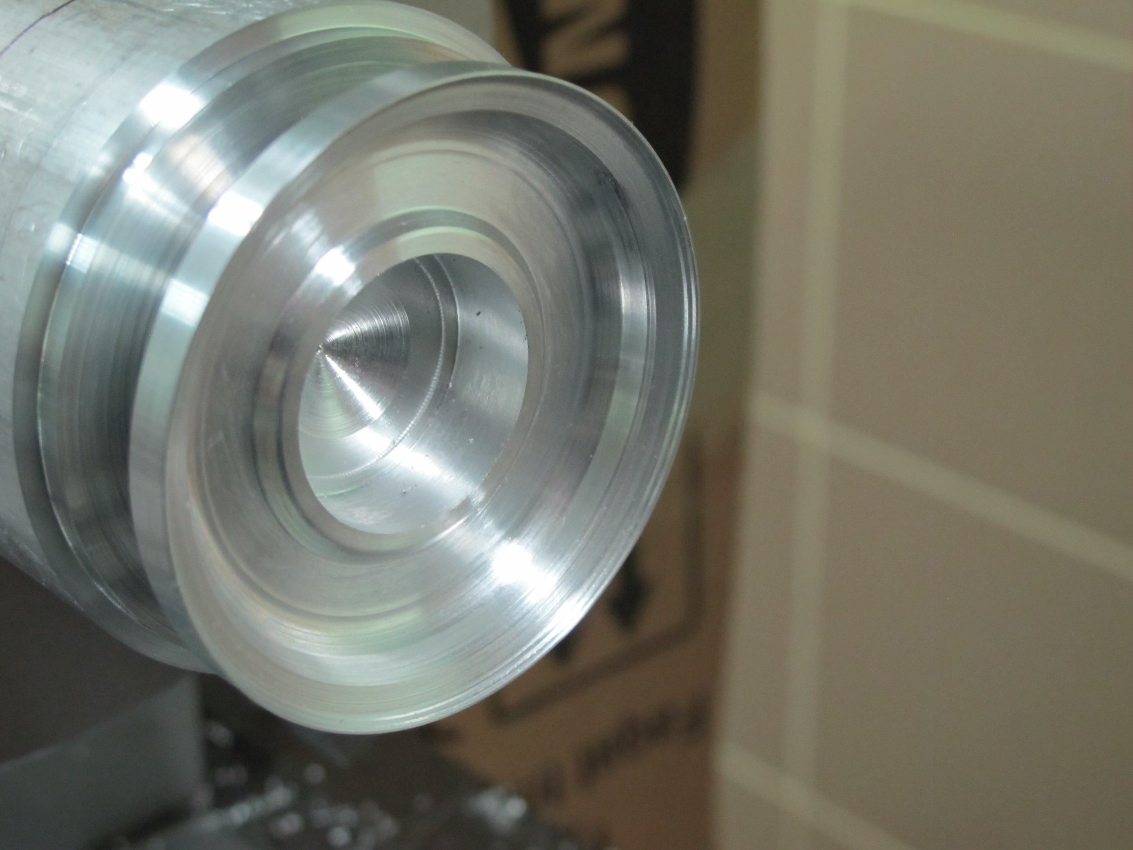

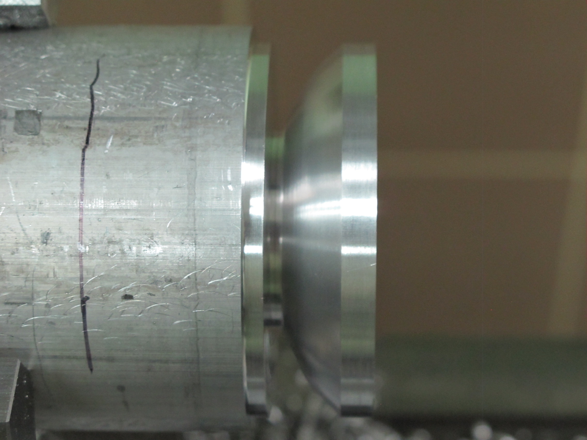

Сегодня хотел сделать себе одну детальку, с торцевой проточкой
Все приготовил, кроме главного резца :hehehe: , пля такое расстройство , что не доделал
Но зато сделал держалки канопи, деталька мелкая, точить приходится совсем по чутка, иначе отгибает
штырь канопи.jpg (3789 просмотров) <a class='original' href='./download/file.php?id=54969&mode=view' target=_blank>Загрузить оригинал (73.28 КБ)</a>
эта не далась (3788 просмотров) <a class='original' href='./download/file.php?id=54971&mode=view' target=_blank>Загрузить оригинал (21.38 КБ)</a>
эта не далась

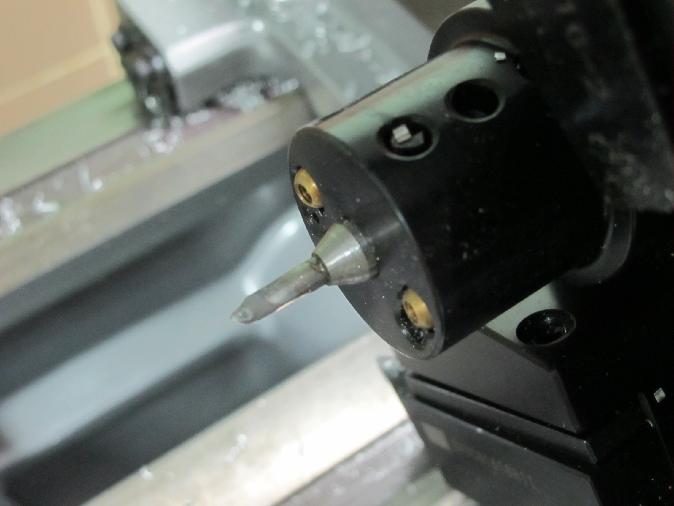

сделал резечик , попробовал пройтись , получается так себе
сложно привязать его в кам и точит хуже пластинки
обратная сторона выходит очень хорошо, делал отрезным
резец (3712 просмотров) <a class='original' href='./download/file.php?id=55049&mode=view' target=_blank>Загрузить оригинал (640.78 КБ)</a>
резец
IMG_0085[1].JPG (3712 просмотров) <a class='original' href='./download/file.php?id=55050&mode=view' target=_blank>Загрузить оригинал (621.63 КБ)</a>
IMG_0087[1].JPG (3712 просмотров) <a class='original' href='./download/file.php?id=55051&mode=view' target=_blank>Загрузить оригинал (712.76 КБ)</a>
Re: Чпу на токарный
крупно сфоткай резец.. сдается мне сделал ты его неправильна...
Re: Чпу на токарный
возможно, заточник я адовый :hehehe:
изменил в проге скругления резца , резец не перетачивал и сделало получше
на пока пойдет
в рукопашку упаришься точить, а тут 14 минут и готово :cheesy:
