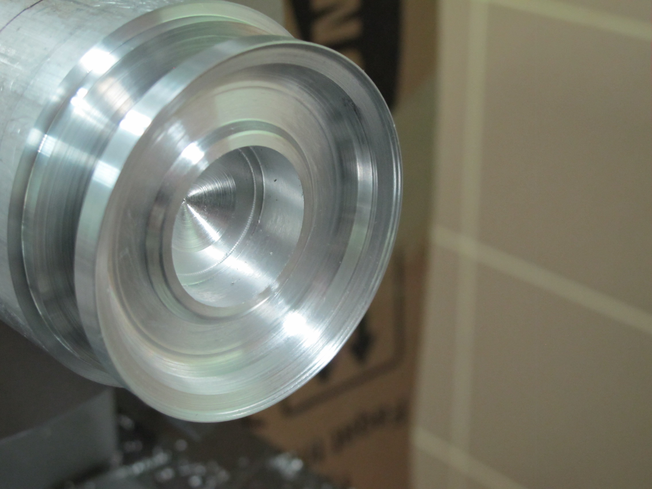

Re: Чпу на токарный
сделал резечик , попробовал пройтись , получается так себе
сложно привязать его в кам и точит хуже пластинки
обратная сторона выходит очень хорошо, делал отрезным
резец (3708 просмотров) <a class='original' href='./download/file.php?id=55049&sid=7ae4bc029be3488215ea318f73c44998&mode=view' target=_blank>Загрузить оригинал (640.78 КБ)</a>
резец
IMG_0085[1].JPG (3708 просмотров) <a class='original' href='./download/file.php?id=55050&sid=7ae4bc029be3488215ea318f73c44998&mode=view' target=_blank>Загрузить оригинал (621.63 КБ)</a>
IMG_0087[1].JPG (3708 просмотров) <a class='original' href='./download/file.php?id=55051&sid=7ae4bc029be3488215ea318f73c44998&mode=view' target=_blank>Загрузить оригинал (712.76 КБ)</a>
Re: Чпу на токарный
крупно сфоткай резец.. сдается мне сделал ты его неправильна...
Re: Чпу на токарный
возможно, заточник я адовый :hehehe:
изменил в проге скругления резца , резец не перетачивал и сделало получше
на пока пойдет
в рукопашку упаришься точить, а тут 14 минут и готово :cheesy:
пыс, допилил
ап1.jpg (3688 просмотров) <a class='original' href='./download/file.php?id=55062&sid=7ae4bc029be3488215ea318f73c44998&mode=view' target=_blank>Загрузить оригинал (79.66 КБ)</a>
ап.jpg (3632 просмотра) <a class='original' href='./download/file.php?id=55086&sid=7ae4bc029be3488215ea318f73c44998&mode=view' target=_blank>Загрузить оригинал (46.75 КБ)</a>
