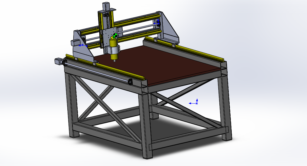

gekaxxx83, вид сбоку покажи. у тебя ось шпинделя висит за передним подшипником вроде как. а должен между ними находиться

В солиде центр тяжести приходится на центр , даже ближе к заднему модулю.

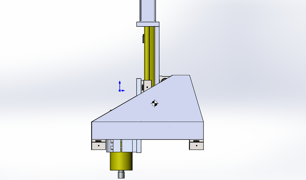

aegis писал(а):прорисуй ось зет и посмотри куда будет попадать центр фрезы. в идеале он должен находиться между подшипниками по Х
В идеале между каретками должен находиться не центр фрезы, а центр масс. Это как бы правильней ;)

Predator, центр фрезы. там перемещения кончика инструмента от деформаций будут меньше

Так вот.
