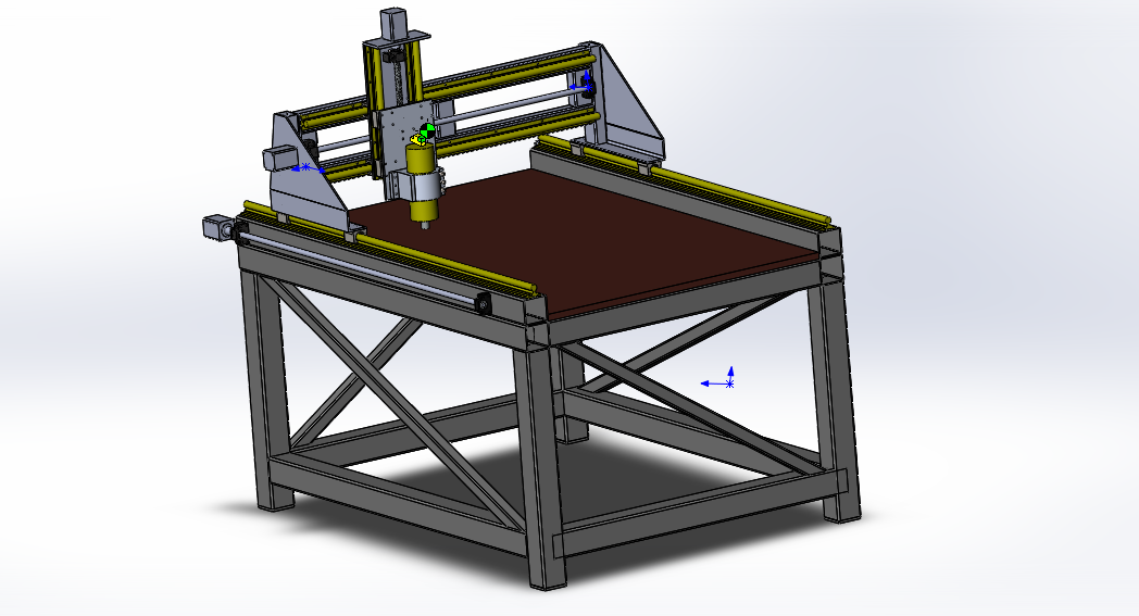

gekaxxx83, вид сбоку покажи. у тебя ось шпинделя висит за передним подшипником вроде как. а должен между ними находиться

В солиде центр тяжести приходится на центр , даже ближе к заднему модулю.
02.png (3485 просмотров) <a class='original' href='./download/file.php?id=53731&sid=1e3e0278be74362ce5adc4b8bb516c83&mode=view' target=_blank>Загрузить оригинал (81.78 КБ)</a>
Re: Фрезер с ЧПУ по дереву 1000 х 1500
aegis писал(а):прорисуй ось зет и посмотри куда будет попадать центр фрезы. в идеале он должен находиться между подшипниками по Х
В идеале между каретками должен находиться не центр фрезы, а центр масс. Это как бы правильней ;)

Predator, центр фрезы. там перемещения кончика инструмента от деформаций будут меньше

Так вот.
лд.png (3405 просмотров) <a class='original' href='./download/file.php?id=54086&sid=1e3e0278be74362ce5adc4b8bb516c83&mode=view' target=_blank>Загрузить оригинал (192.84 КБ)</a>
