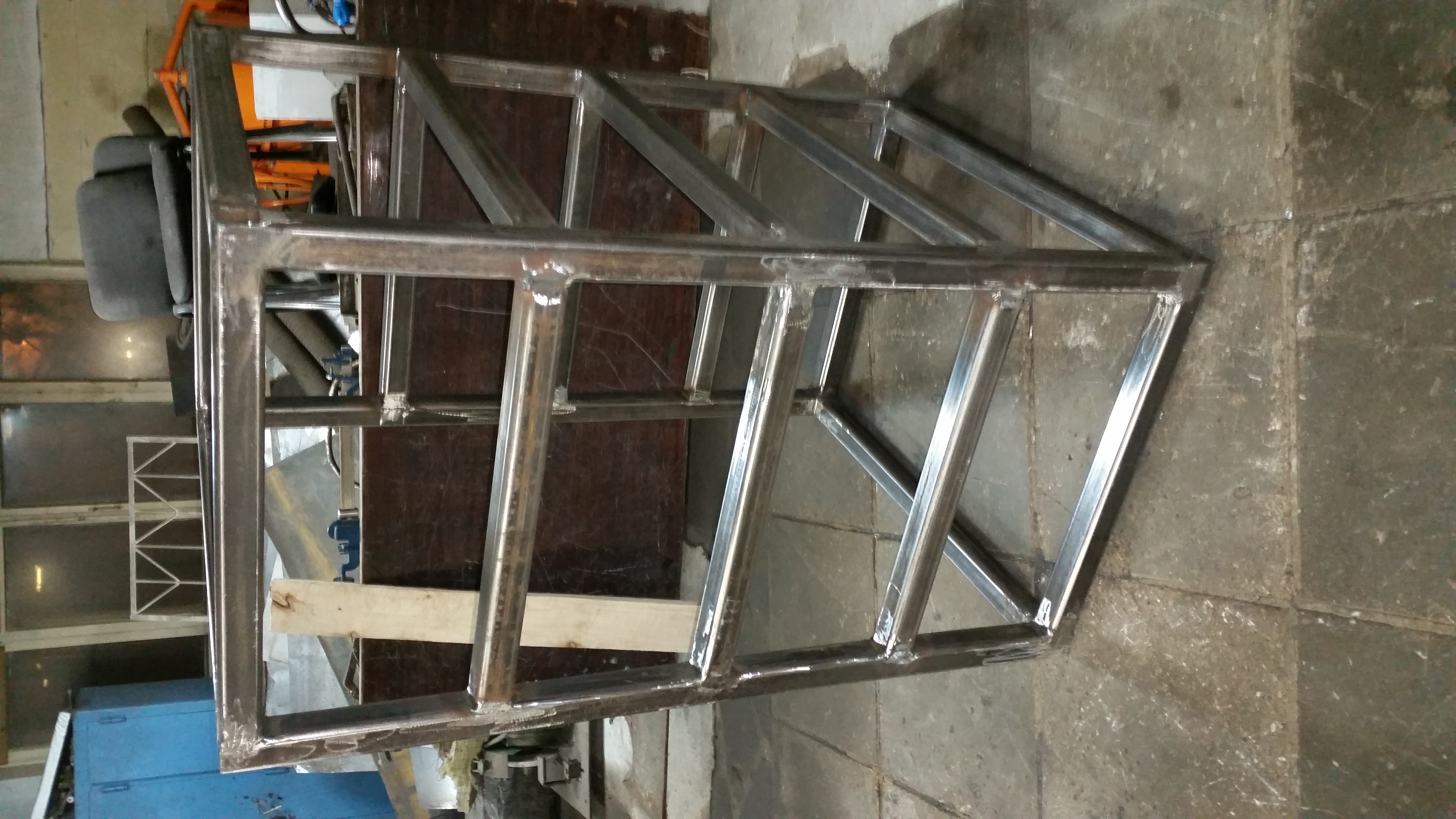

Промежуточный, но результат :) Пока еще нет ни косынок ни пояса ни днища, но каркас уже сварен и на 90% зачищен. Процесс, однако :)
Если ее уже сейчас ворочать тяжко представляю каково будет с "полной броней" :)))) Страшно представить. В цеху говорят "захочешь - отремонтируешь кран-балку" :) Шантажируют блин :)

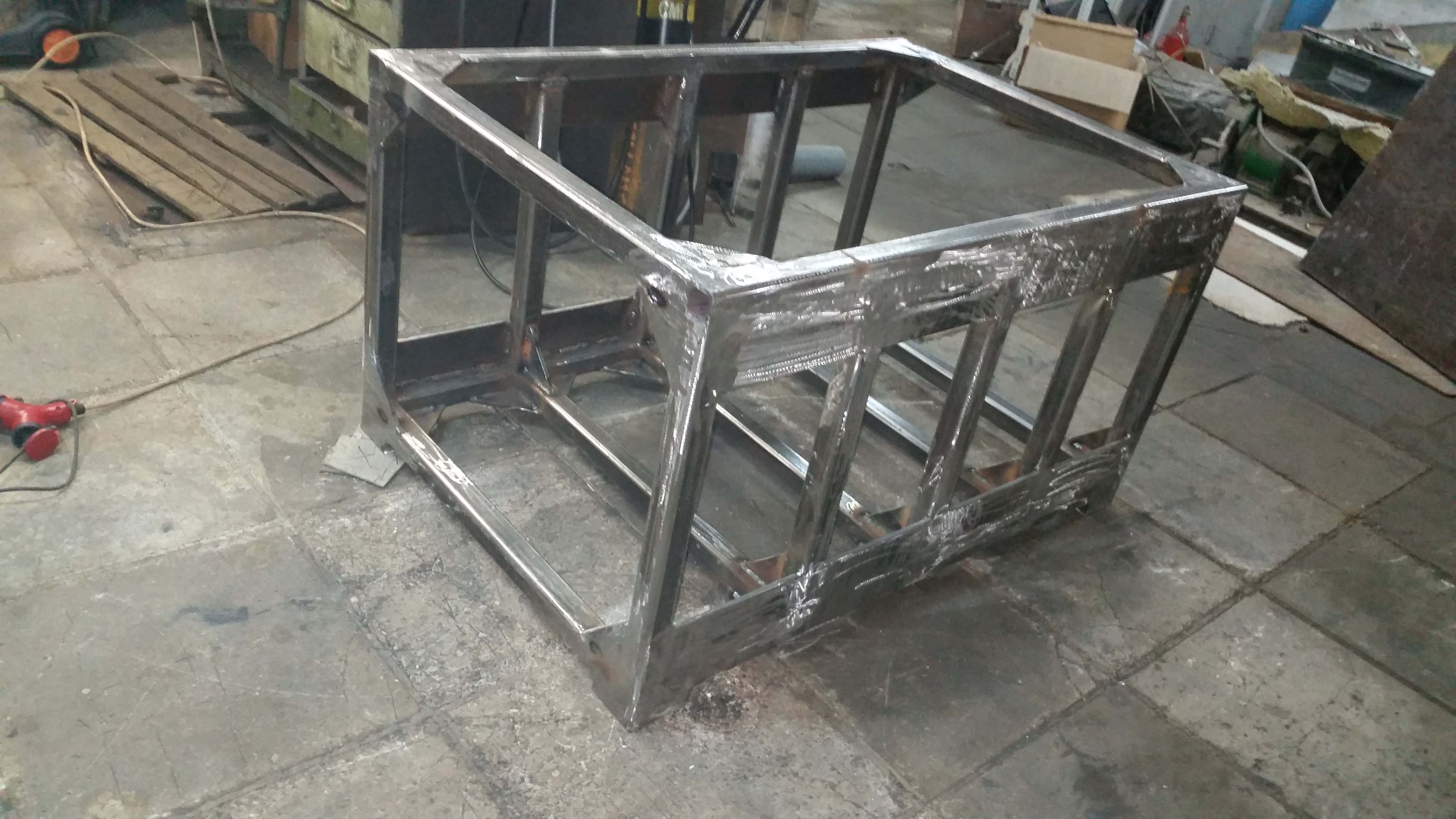

Недели проведенные на планете Железяка не пропали даром. Все нарезано, защичено, сварено, зачищено, подварено, зачищено.....
Получены навыки сварки в облаке защитного газа (на заводе 25 лет тому назад сдавал экзамены по аргонодуговой, а в жизни пару раз варил только электродом). MIG-MAG - вещь! Особенно если проволока правильная, а не совдеп за 300р, если детали с умом подготавливать и в нужных местах фаски делать и если правильно деталь крепить-позиционировать перед сваркой. Столько знаний! Башка пухнет!
По работе болгаркой с обточным диском я теперь вообще асс :) Кому что зачистить? ;)
Вот еще найду где фрезернуть плиту 30ку стальную под площадки установки станка. И можно собирать :)
Отжечь, правда, эту конструкцию не выйдет. Будем нормализовывать в 2 горелки :)
В данный момент максимальная найденная кривизна размера 1мм. В большинстве своем все размеры соблюдены. :)
Смущают пятки под виброопоры внизу. Они сделаны из плиты 30ки, но резьба М12... будем считать ее нормальной :) Не зря же такие опоры проектируют.
Суммарный вес конструкции сейчас около 350кг.

Predator писал(а):Труба на станине какого сечения?
50*50*6, косынки из полосы 100*10
Лужу! Паяю! ЭВМ починяю! Дюралем фарцую! Наношу всякую другую неизгладимую пользу населению :)
