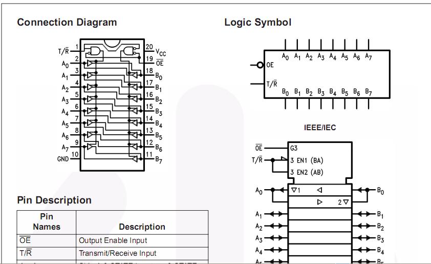

На входе/выходе стоит 2 затертые микрухи это буферные микрухи скорее всего 74act245
245.JPG (3815 просмотров) <a class='original' href='./download/file.php?id=4748&mode=view' target=_blank>Загрузить оригинал (59.17 КБ)</a>
Re: Как уменьшить напряжение с 12 до 10В
Нужно чтоб ты прозвонил какой вывод ЛПТ идет на эту черную микруху.
Втыкаешь щуп тестера в ЛПТ (комп отключаешь) например в дир 4й оси и шастаешь по ножкам микрухи. На какой запищит тестер гриш мне.
Больше всего интерисую ноги микрухи черной(затертой) с 6-9й на какой пин ЛПТ они идут.

Там стоят какие-то резисторы, после них тестер не пищит, но я нашел, 4 пин приходит на A2 (4-я ножка), а 14 на А5(7-я ножка)
