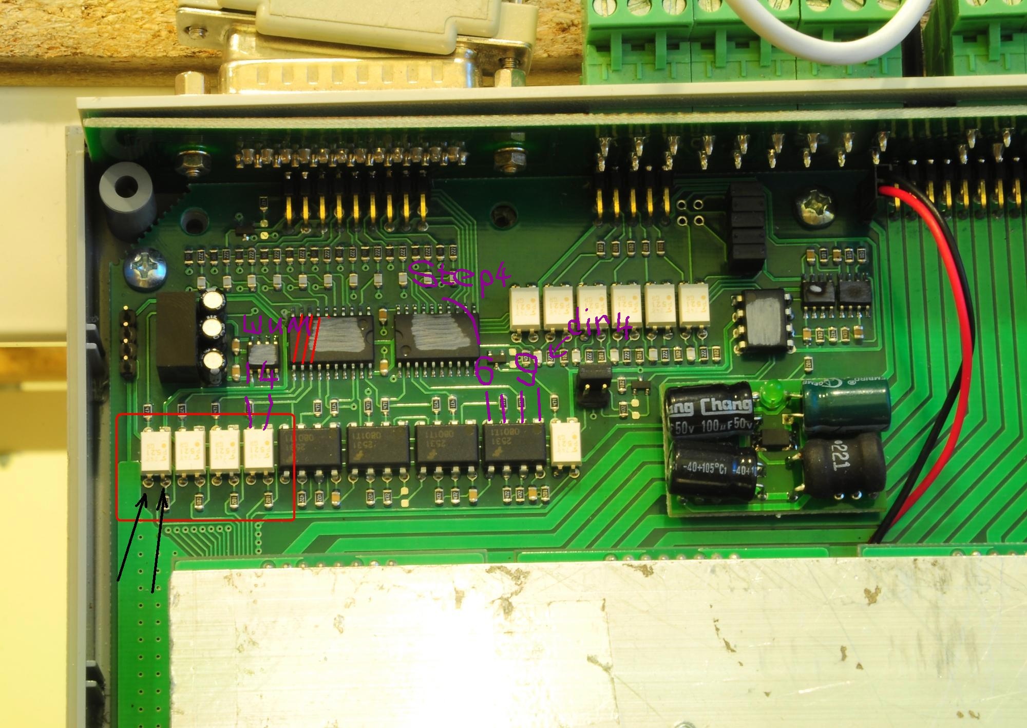

Re: Как уменьшить напряжение с 12 до 10В
Нужно найти на какой пин подключены эти оптопары. Микросхема скорее всего пропускает сигнал как нарисовал линиями.
122.JPG (3810 просмотров) <a class='original' href='./download/file.php?id=4754&mode=view' target=_blank>Загрузить оригинал (344.53 КБ)</a>
Есть вариант такой:
подключашь тестер туды где черные стрелки. Нужно настроить ЕМС так чтоб он выдавал на пин №.... то 1 то 0 то 1 то 0 .... с частотой примерно 1-2 раз в секунду.
Когда поймаешь тот самый пин оптопара откроется и тестер покажет. Вот ток возможно прийдется щупы постоянно менять.
Такое сможешь сделать?
Нашел, что замыкаются следующие ноги, когда подаю сигнал 0 на соответствующий пин.
Но как из них взять +5? Или на них нужно пихать то что из лазера торчит?
Причем, замыкаются верхние ноги. (Детальки стоят вверх ногами, точнее надписи на них вверх ногами.)

Это не оптопара замыкает, это мируха 0 выдает иль 1 и кажется что замыкает.
Nick писал(а):Нашел, что замыкаются следующие ноги, когда подаю сигнал 0 на соответствующий пин.
Значит будем подключаться кбелой оптопаре где ШИМ!
Я так понмаю первый вывод у оптопары там где на плате возле ноги квадратик? Nick нарисуй где метка первой ноги.
Нижние ноги проверял, они всегда замкнуты!
Что такое матка первой ноги и как она выглядит?
Nick писал(а):Что такое матка первой ноги и как она выглядит?
На корпусе возле ноги будет точка, выемка, ключ иль сама нога больше чем другие. Обычно на печатных платах также показывается куды нужно устанавливать первую ногу. Их метят квадратиком или черточкой. Мнеот сюда плохо видно, но на первой ноге где она входит в плату не круглый, а квалратный проводник. Иль сфоткай оптопару по лучше.

Nick писал(а):Нижние ноги проверял, они всегда замкнуты!
Так ты их отпаяй для начало. Их резистор какой нибудь "коротит" или вход микросхемы, и твой мультик пищит
Да, дырка рядом с той ногой, т.е. нижние две выпаивать?
aftaev писал(а):Их резистор какой нибудь "коротит" или вход микросхемы, и твой мультик пищит
замкнуты только в одну сторону, там диод похоже... и пищит только при включенном контроллере.

Nick писал(а):Да, дырка рядом с той ногой, т.е. нижние две выпаивать?
:lol: да нижние эт выходы
Nick писал(а):замкнуты только в одну сторону, там диод похоже... и пищит только при включенном контроллере.
Или это оптопара откываается и попускает ток в одну сторону :)

aftaev писал(а):Или это оптопара откываается и попускает ток в одну сторону
Так они все постоянно открыты, вне зависимости от того что на порте :thinking: ...
Они могут быть открыты, а когда нужно закрываются.
