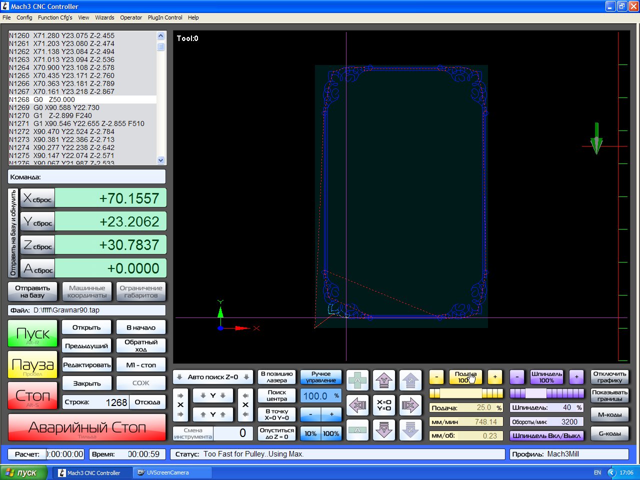

Собственный скринсет для Mach3:
Скринсет я сделал довольно давно, но на этом форуме он опубликован не был.
2014-06-15 00-54-15 Скриншот экрана.png (202314 просмотров) <a class='original' href='./download/file.php?id=29520&mode=view' target=_blank>Загрузить оригинал (670.21 КБ)</a>
Скринсет адаптирован под любые разрешения экрана,
при изготовлении учитывались просьбы большого числа пользователей.
Инструкции по установке - в архиве, пожалуйста прочитайте.
Скринсет бесплатный создан просто для того чтобы сделать мир чуть чуть лучше, однако при этом является вполне серьезной работой.
Скрипты пользовательских кнопок придется отредактировать под свои требования.
При желании нет проблем подменить файлы изображений кнопок.
Читайте инструкцию по установке.

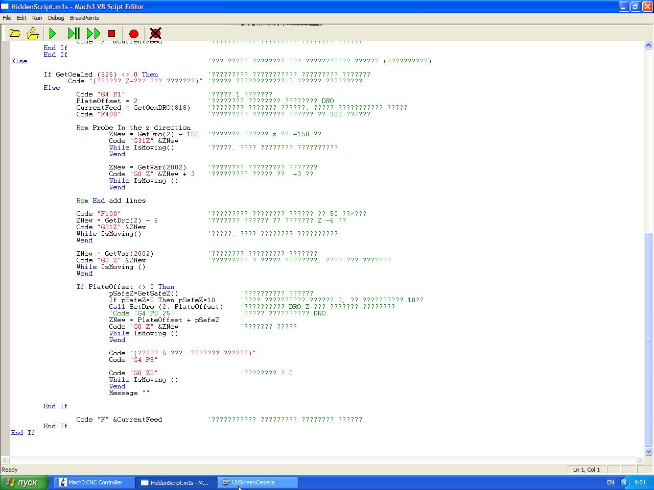

Re: Скринсет для Mach3, русскоязычный
Сообщение NikolayUa24 »
Все получилось :good: работает. Вот скрипт.

А я сносил скринсет раз 10. Миша спасибо за проделаную и продуманную до мелочей работу. А почему он стал таким но работает.
Skript.jpg (7156 просмотров) <a class='original' href='./download/file.php?id=55044&mode=view' target=_blank>Загрузить оригинал (176.82 КБ)</a>
NikolayUa24 писал(а):Все получилось работает. Вот скрипт.
Хорошо, если так.
На самом деле не понимаю, почему не заработал мой скрипт. Несколько сотен, или тысяч человек его используют (скринсет был скачан около 30 000 раз).
А русский текст Mach3 не отображает в редакторе скриптов.
Если бы были ответы на мои вопросы - было бы о чем думать. А так телепатически узнавать, почему не работает я не стану и пытаться.

michael-yurov писал(а):Если бы были ответы на мои вопросы
Контролеры Leadshine АМ882 Мач 2.63, Windows XP SP3 нормальная + обновления. Компютер пень 4 1.5 ГГц
плата такая (7128 просмотров) <a class='original' href='./download/file.php?id=55070&mode=view' target=_blank>Загрузить оригинал (148.79 КБ)</a>
плата такая
Ну вот - сейчас оказывается mach2, а не mach3.
А регуляторы подачи и оборотов шпинделя работают?
michael-yurov писал(а):Ну вот - сейчас оказывается mach2, а не mach3.
Когда работает станок то работают с задержкой я бы даже сказал глючат на какоето время.
А сама полоска передвигается?
Или, всегда все деления подсвечены?
Как-то странно глючит.
Но, вроде бы работает.
Попробуй поставить 200%, а потом выбрать другое значение.
