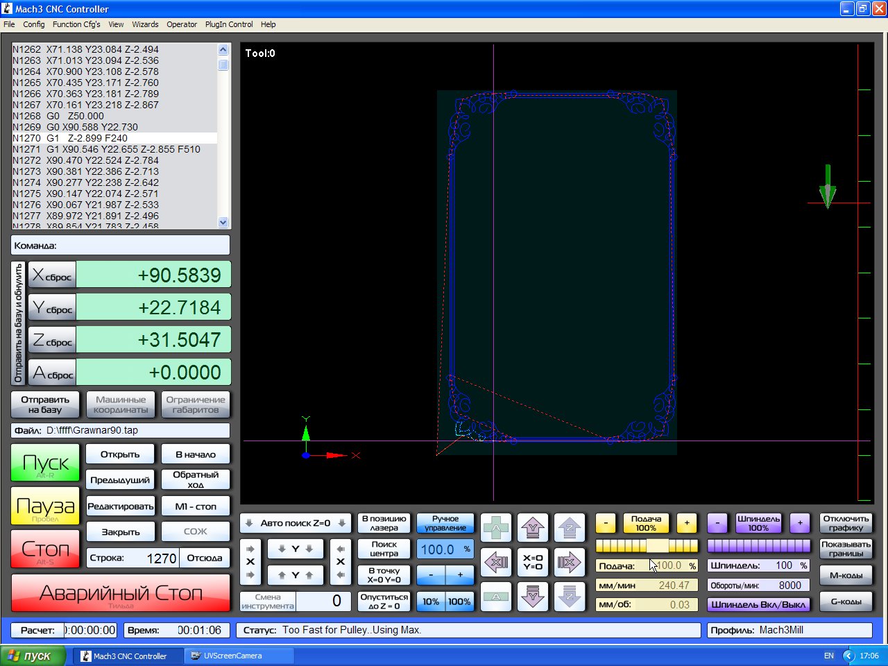

michael-yurov писал(а):Если бы были ответы на мои вопросы
Контролеры Leadshine АМ882 Мач 2.63, Windows XP SP3 нормальная + обновления. Компютер пень 4 1.5 ГГц

Re: Скринсет для Mach3, русскоязычный
Ну вот - сейчас оказывается mach2, а не mach3.
А регуляторы подачи и оборотов шпинделя работают?
Сообщение NikolayUa24 »
michael-yurov писал(а):Ну вот - сейчас оказывается mach2, а не mach3.

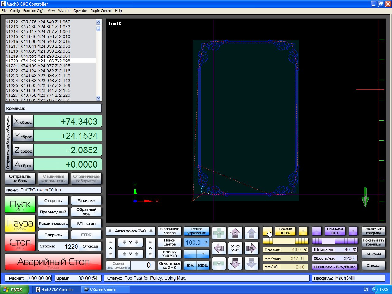

Когда работает станок то работают с задержкой я бы даже сказал глючат на какоето время.
А сама полоска передвигается?
Или, всегда все деления подсвечены?

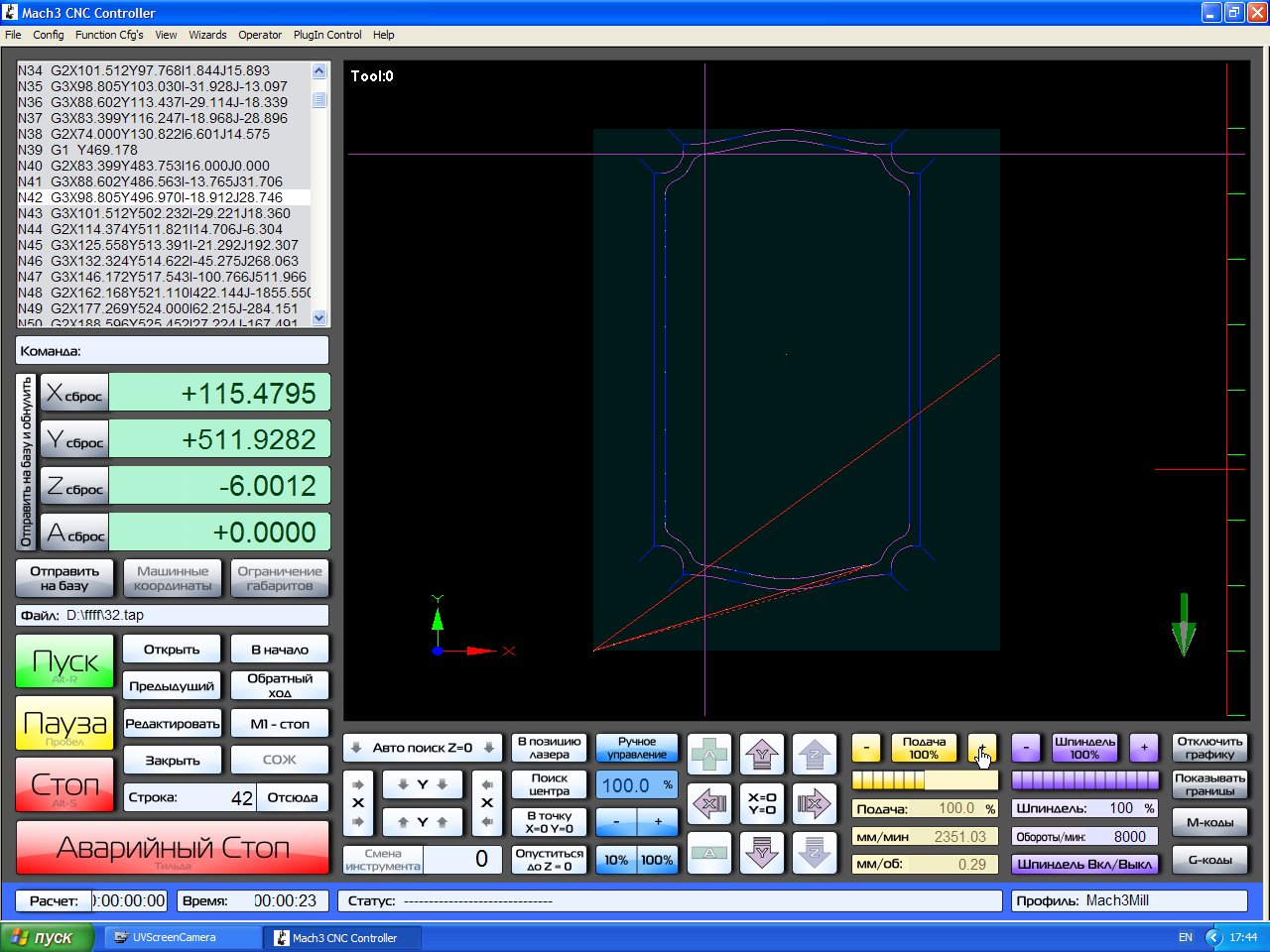

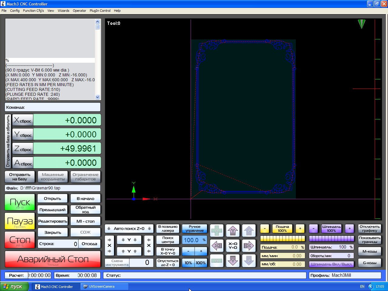

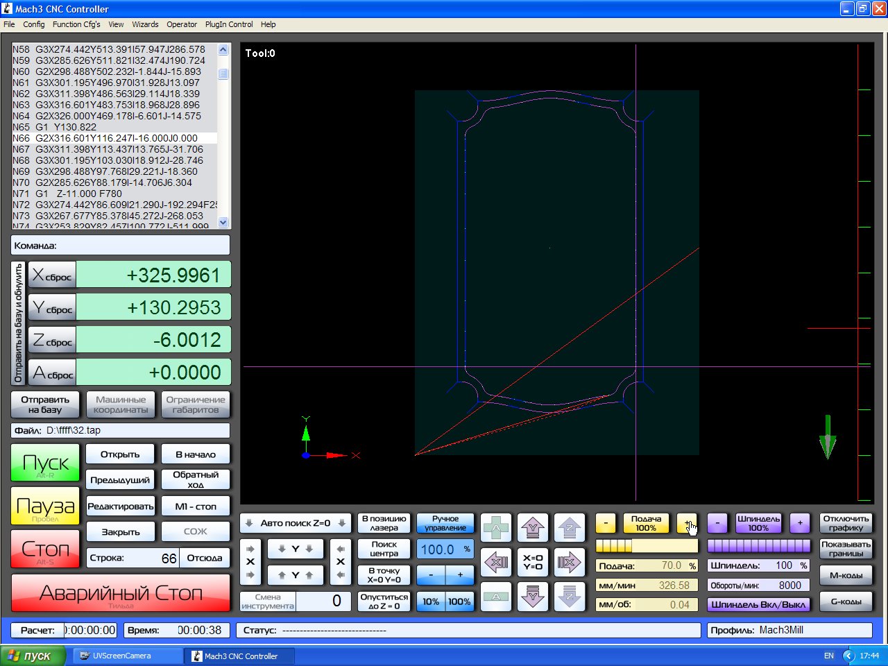

michael-yurov писал(а):А сама полоска передвигается?
1.jpg (7118 просмотров) <a class='original' href='./download/file.php?id=55080&mode=view' target=_blank>Загрузить оригинал (206.86 КБ)</a>
2.jpg (7118 просмотров) <a class='original' href='./download/file.php?id=55081&mode=view' target=_blank>Загрузить оригинал (232.43 КБ)</a>
3.jpg (7118 просмотров) <a class='original' href='./download/file.php?id=55082&mode=view' target=_blank>Загрузить оригинал (234.09 КБ)</a>
4.jpg (7118 просмотров) <a class='original' href='./download/file.php?id=55083&mode=view' target=_blank>Загрузить оригинал (233.2 КБ)</a>
5.jpg (7118 просмотров) <a class='original' href='./download/file.php?id=55084&mode=view' target=_blank>Загрузить оригинал (233.78 КБ)</a>
Как-то странно глючит.
Но, вроде бы работает.
Попробуй поставить 200%, а потом выбрать другое значение.
