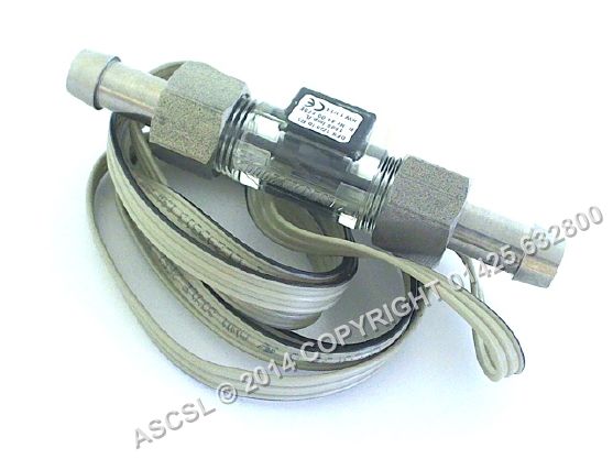

http://www.ascateringsupplies.co.uk/par ... e=ASC43146
Вот неплохой датчик, сталкиваюсь по работе, надежный, всего несколько раз менял на разных аппаратах, по лет 5 отработали, выход из строя в основном стачивание оси турбинки, работает на поток воды, выдает прямоугольный импульс (датчик Хола)

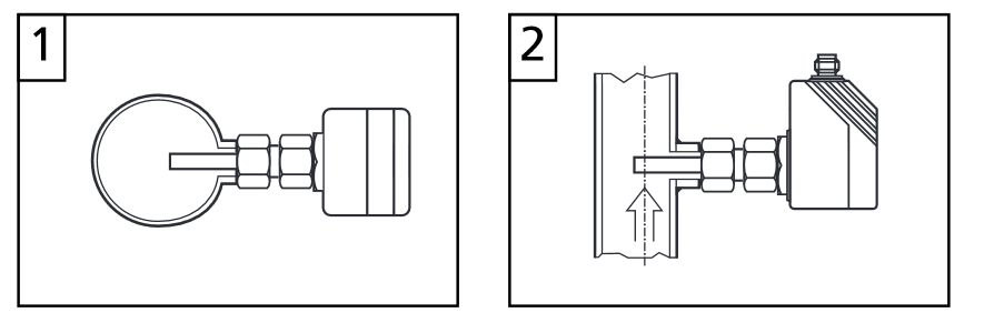

На авито попался вот такой. Тут даташит. Заказал на будущее, приедет - покажу, если интересно.

Ультрозвуковой наверно. Купи мне с десяток :

aftaev писал(а):Ультрозвуковой наверно.
Я кстати, не нашёл его принцип работы. Но устанавливается он вот так:
123.jpg (13170 просмотров) <a class='original' href='./download/file.php?id=54672&mode=view' target=_blank>Загрузить оригинал (19.42 КБ)</a>
Так что, наверное, тензодатчик.

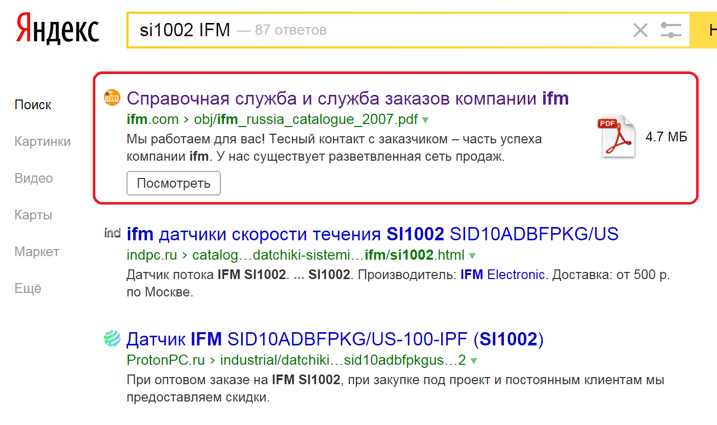

Re: Датчик потока жидкости для помпы шпинделя
alexg-nn писал(а):Я кстати, не нашёл его принцип работы.
Находится за несколько сек:
00.png (13166 просмотров) <a class='original' href='./download/file.php?id=54675&mode=view' target=_blank>Загрузить оригинал (111.08 КБ)</a>

alexg-nn
Сообщения: 769
Репутация: 127
Откуда: Нижний Новгород
Сообщение alexg-nn »
aftaev писал(а):Находится за несколько сек
Нуу, куда мне до опытных следопытов :)
А по описанию - круто, да :)
alexg-nn писал(а):А по описанию - круто, да
Смахивает на принцип работы кататермометра ;)
