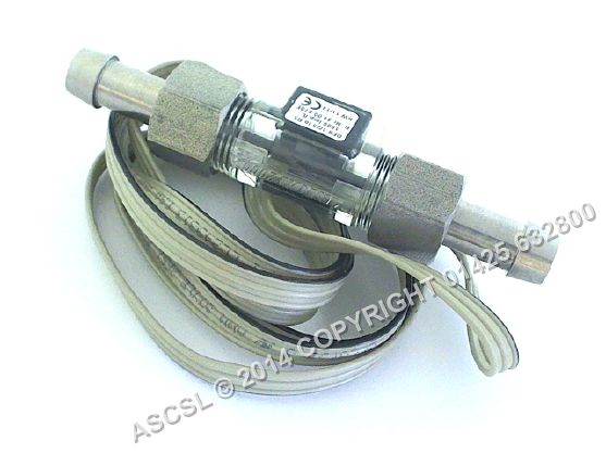

Датчик потока жидкости для помпы шпинделя
sergey27rus
Сообщения: 1129
Репутация: 730
Re: Датчик потока жидкости для помпы шпинделя
Сообщение sergey27rus »
http://www.ascateringsupplies.co.uk/par ... e=ASC43146
Вот неплохой датчик, сталкиваюсь по работе, надежный, всего несколько раз менял на разных аппаратах, по лет 5 отработали, выход из строя в основном стачивание оси турбинки, работает на поток воды, выдает прямоугольный импульс (датчик Хола)
RA 44.00.670.jpg (13307 просмотров) <a class='original' href='./download/file.php?id=51939&sid=7850a85a47bccaa5dd4993c659279514&mode=view' target=_blank>Загрузить оригинал (30.57 КБ)</a>

Ценник у него конечно не детский

вот с датчиком холла - насчет надежности не знаю, но ценник.... http://ru.aliexpress.com/item/New-Water ... 23554.html
