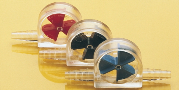

Если бы нужно было контролировать наличие потока жидкости - я бы прикрутил что-то вроде крыльчатки в прозрачном корпусе, как у бензоколонок или водопроводных счетчиков.
Электроника, это, конечно, круто и универсально, но дедовские методы работают проще и надежнее.

michael-yurov писал(а):Если бы нужно было контролировать наличие потока жидкости - я бы прикрутил что-то вроде крыльчатки в прозрачном корпусе, как у бензоколонок или водопроводных счетчиков.
Почти такой-же стоит у меня, только от водяного охлаждения ПК. Что-то новое охота прикрутить, вот заморочился :thinking:
